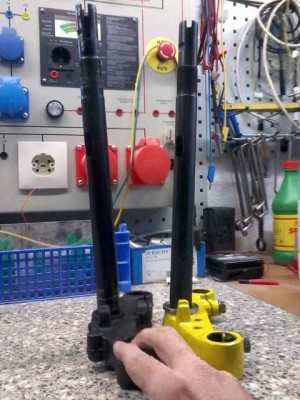

So ähnlich sieht mein Gabeljoch auch aus, scheint bei mir aber eher ein Gußteil zu sein? Das Teil kann sich eigentlich nicht verziehen, vorher sind die Federbeine krumm. Maximal vorstellbar wäre aus meiner Sicht ein Produktionsfehler, der zum Verziehen der Konstruktion durch unterschiedliche Abkühlung geführt hat.
Im Fall eines geschweißten oder geschmiedetenTeils wäre am ehesten ein Problem des Schweißers mit der Lehre zu vermuten.
Auch bei Versatz der Federbeine ist es denkbar, dass die Steckachse recht leicht durchgeht. Ich muß ja nur die Stoßdämpfer so verdrehen (z.B. um 5 - 10° gegen den Uhrzeigersinn, wenn das linke Federbein etwas zu weit hinten hängt), dass die Löcher der Achsaufnahme wieder einigermaßen in der Flucht zueinander stehen - als Ergebnis wäre das Rad dann wirklich etwas gegenüber der Lenkradposition aus der Flucht.
Bei meinem Roller ist es so, dass der Lenker auf der Gabel auf einem gerasteten / gezahnten Rohr gesetzt ist und die Verzahnung geringfügig von der "Ideallinie" abweicht, also der Lenker auch ganz minimal aus der Flucht liegt bei Geradeauslauf. Habe ich aber erst nach 3 Jahren gemerkt.

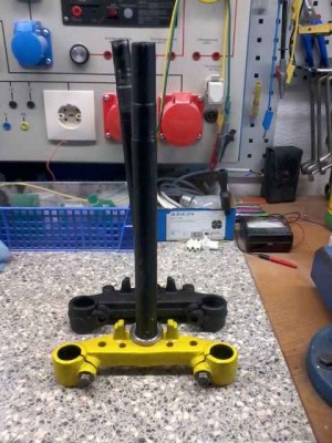

Gabel ausbauen und vermessen. Entweder ist der linke Gabelholm in der Aufnahme, Gabelbrücke angeknickt oder der Gabelschaft ist angeknickt - was ich denke.
- Beiträge: 6516
Re: Vorstellung: neuer Novantic-Fahrer und Erfahrungsbericht
Mit Gabelholm vermessen meine ich dies hier: War auch nur eine Vollbremsung Tisong 300, Solarscooter SC 25 und ähnliche...
Hoffentlich bekomme ich von Alfons keinen Mecker, sind Bilder von seinem Roller und nicht meinem.

@Peter, STW: die Werkstatt hat die Federbeine geprüft, sie sind ok. Es ist wirklich nur die Gabelbrücke verzogen. Auch ich hatte den Eindruck, dass die Federbeine noch gerade waren, habe allerdings im Gegensatz zur Werkstatt nicht nachgemessen.
Von den Tisong-/Solar Scooter-Gabeln auf den Bildern unterscheidet sich die Gabel meines Rollers u. a. dadurch, dass es pro Federbein nicht nur eine, sondern zwei Klemmschrauben in der Gabelbrücke gibt.
[Edit: ich habe inzwischen herausgefunden, dass die Bilder aus diesem Beitrag stammen. Da war die Ursache für die verbogene Gabel ein richtiger Sturz, bei dem ich auch nachvollziehen kann, dass sich dabei Gabel und/oder Federbeine verbiegen. Einen Bericht, nach dem sich eine Gabel ohne Sturz und ohne Aufprall allein durch eine Vollbremsung dauerhaft (!) verzogen hat, habe ich in diesem Forum allerdings noch nicht gefunden. Jedenfalls bin ich bisher weder gestürzt noch irgendwo dagegengefahren (toi toi toi) und kann mich auch sonst an kein Ereignis erinnern, das die Gabel meines Rollers überstrapaziert haben könnte.]
Anyway: geschweißte Stahl-Gabelbrücken wie diese stelle ich mir etwas solider vor. Allerdings hat diese Art Gabelbrücken den Nachteil, dass sie mit den Federbeinen eine Einheit bildet, so dass man die Bestandteile nicht einzeln austauschen kann. Gabel-Reparaturen werden dadurch u. U. teuer.
