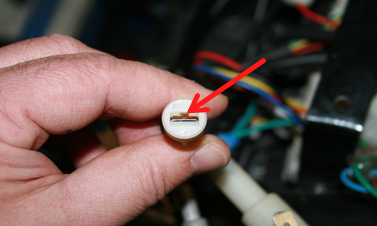

Heute hatte ich z. B. einen sehr interessanten Fall, eine Novette Twin, die beim Anfahren mit Vollgas bei ca. 13 km/h einen Motor abschaltet. Wenn man moderat anfährt erreicht sie langsam die 45 km/h. Mein erster Verdacht war der Gasgriff und mein zweiter Verdacht die Akkus, dass die bei dem hohen Anfahrstrom einen so hohen Spannungseinbruch haben, dass der Controller abschaltet. Beides traf nicht zu. Nach längerer Fehlersuche habe ich den Übeltäter gefunden, ein Massestecker, bei dem die Zunge nicht in der Buchse eingesteckt war, sondern dahinter gesteckt war (siehe Bild, der Pfeil zeigt den Spalt, in dem die Zunge hineingesteckt war). Das muss man erst mal finden, wenn die Stecker nicht transparent sind.
