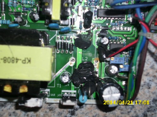

Grade eben als ich meinen Roller abstecken wollte bemerkte ich das das Ladegerät stinkt.Da ich noch eine Runde fahren wollte und ich heute Nachmittag noch in der Stadt war ist das Ladegerät noch nicht fertig gewesen.Der Lüfer lief und das Ladegerät war auch nicht besoderst warm.

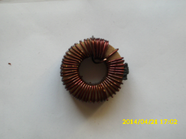

Ich hab dann kurzerhand das Ladegerät mit in die Wohnung genommen und aus Neugier aufgschraubt,da bemerkte ich das die Ringdrossel etwas angeschmort aussah und auch verschmort stank.Ansonsten hab ich keine Schäden oder schmorspuren gefunden.
Ich hab die Drossel grade ausgelötet aber jetzt weis ich nicht was zu eine da reinkommt.Weder auf der Platine noch auf der Drossel steht irgentetwas.
Die Drossel hat 35mm Aussendurchmesser und das Ladegerät ist ein Kingpan KP4805AL Ladestrom 5AH Ladeschlusspannung 58,4V Life.
Wäre echt super wenn jemand eine Idee oder Tipps für mich hat was für ein Teil da reinkommt oder ab eine Reparatur überhaupt sinn macht.

.....das ist eine Ferritdrossel und dient der Reduzierung der Funkstörungen. Kupferlackdraht beim E-Maschinenbauer besorgen und neu wickeln.

Wie Alf es sagt: die Drossel ist Kollateralschaden. Ist leider so. Ich bin zwar ein "Fan" von den KingPan-Ladegeräten, aber ein 4805 oder 4806 ist mir auch schon abgeraucht. Die sind scheinbar nicht ganz so wertig wie die großen Geräte, aber immer noch besser als vieles andere, was so am Markt ist.
Sofern es die Akkus / das BMS hergeben, wäre ein fetteres Ladegerät sicherlich eine längerfristig günstigere Lösung.
