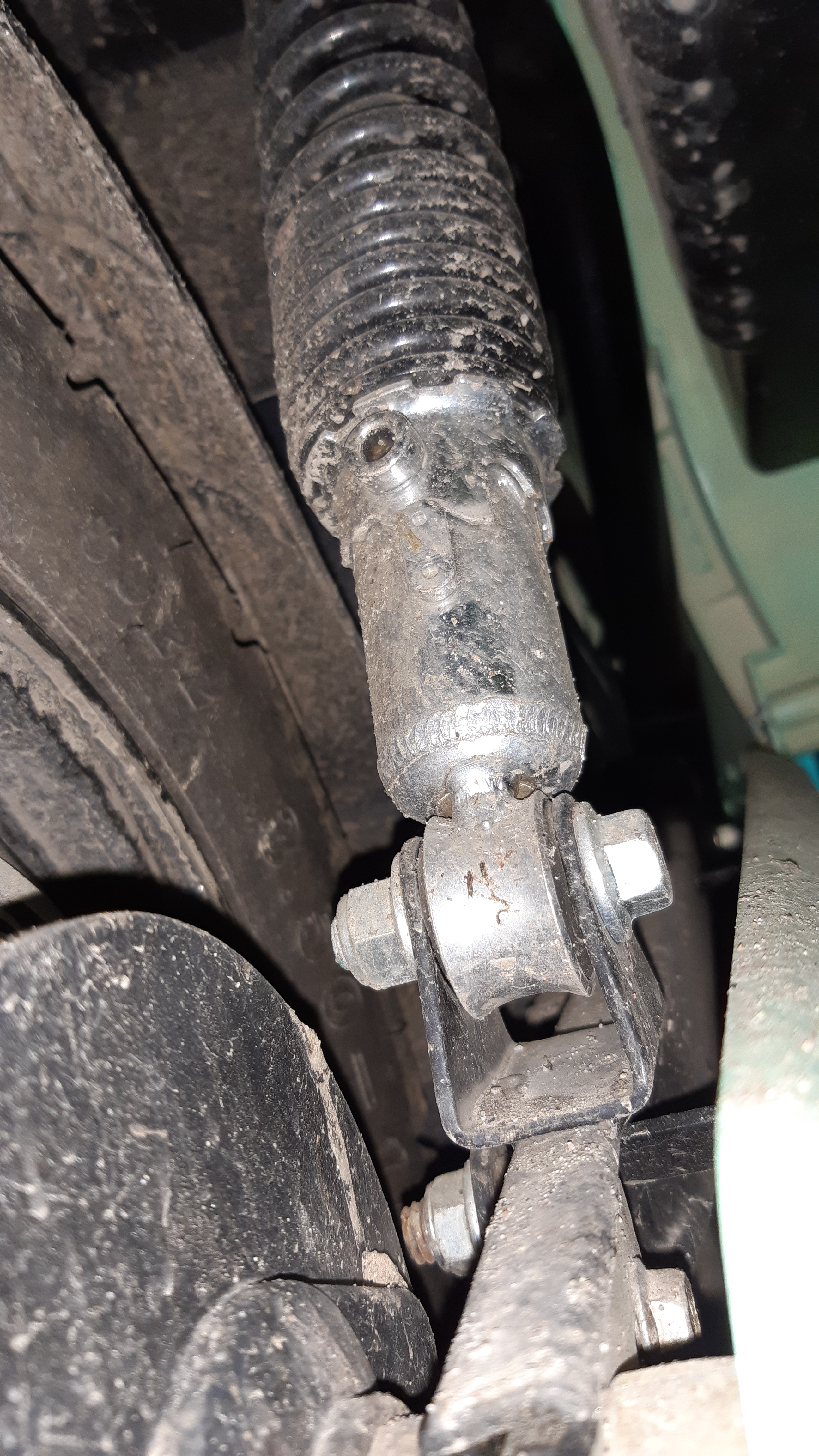

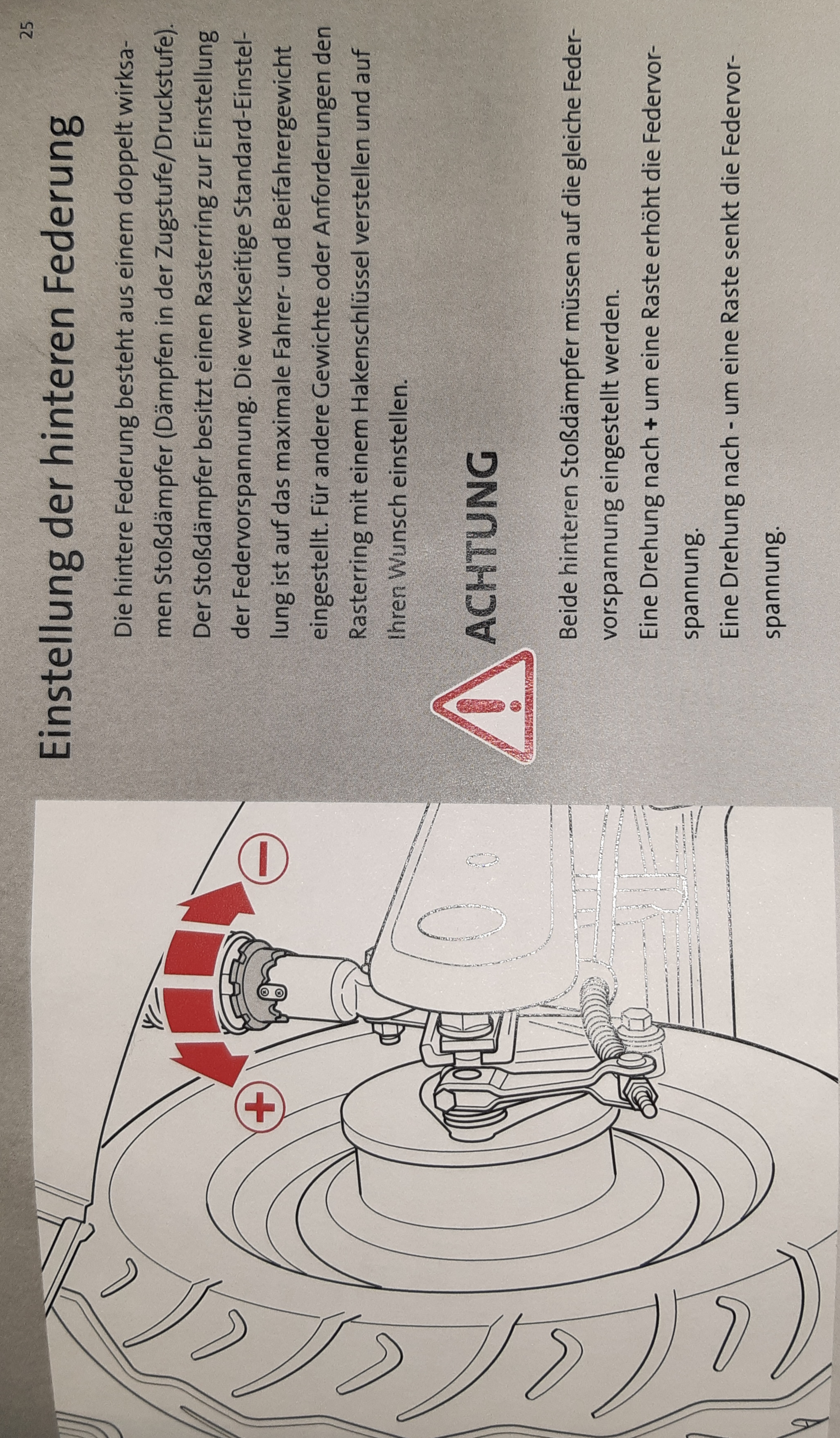

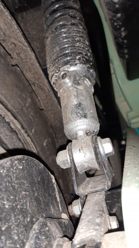

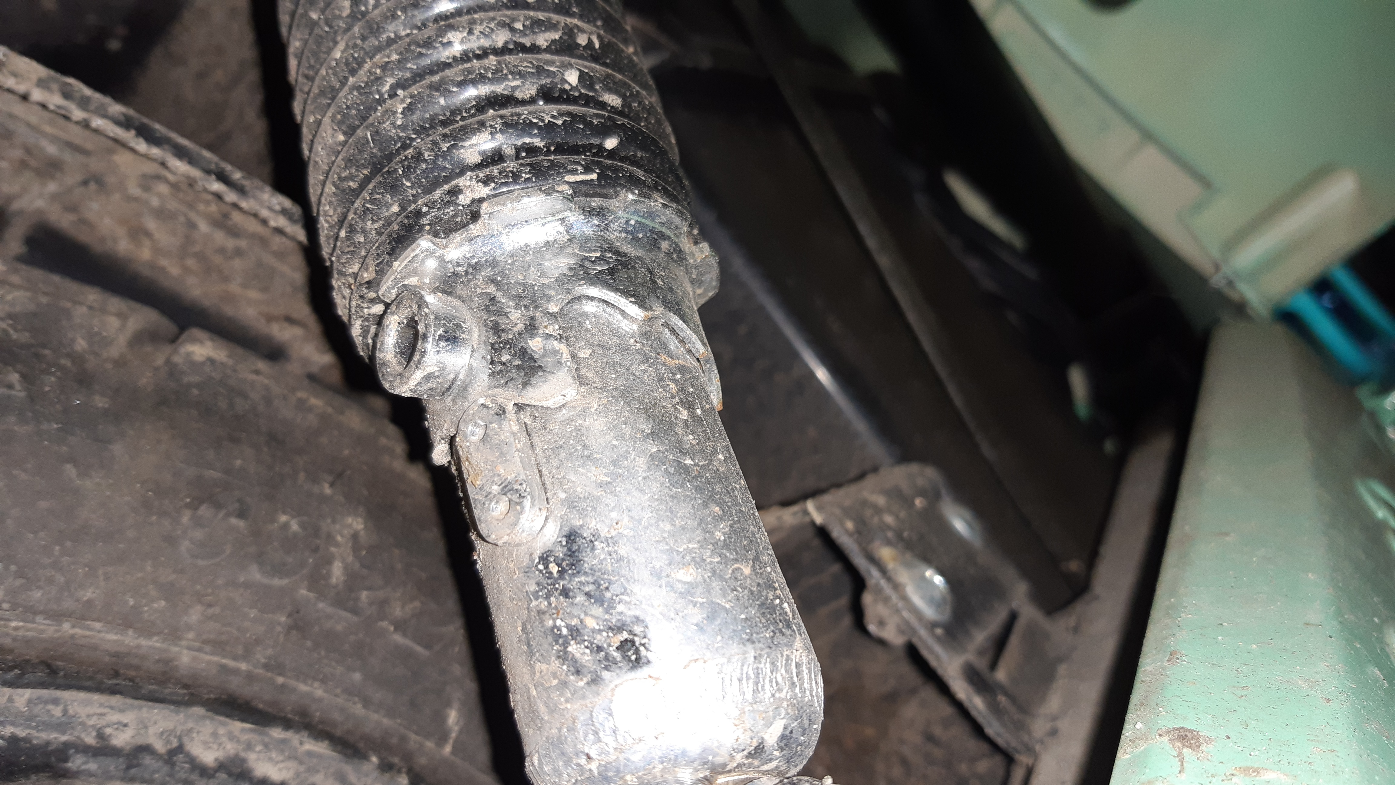

Hallo Leute,
bin mir leider trotz Anleitung nicht ganz sicher, wie und mit welchem Werkzeug die hintere Federung eingestellt werden kann. Vor allem soll man sie ja auf beiden Seiten gleich einstellen, aber ich sehe gar keine Zahlen....

Solche Hakenschlüssel gibt es im Motorrad-Zubehörhandel, z.B. bei Louis. Und Du siehst doch deutlich, auf welcher Raste die Verstellung ist, dass muss halt links und rechts gleich aussehen nach dem Verstellen.

Der Hakenschlüssel gehört bei emco normalerweise zum Lieferumfang.
Und ja, man muss nur die Rasten zählen, die müssen gleich eingestellt werden.

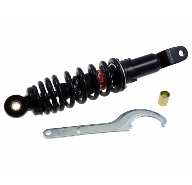

ehrlich gesagt bringt die Einstellung der EMCO-Federung nur bedingt etwas. Du änderst ja nur die Vorspannung, die leider nur mäßig gute Dämpfung bleibt aber die gleiche.
Ich habe bei einigen meiner Kunden Zubehör-Dämpfer eingebaut. Hier waren tatsächlich die billigsten (ca. 50€/Dämpfer) um einiges besser als die Originalteile. Ist auch wirklich einfach zu tauschen.
Ich würde Dir folgende YSS-Dämpfer vorschlagen: Gruß Thomas, e-rollers elektromobile
