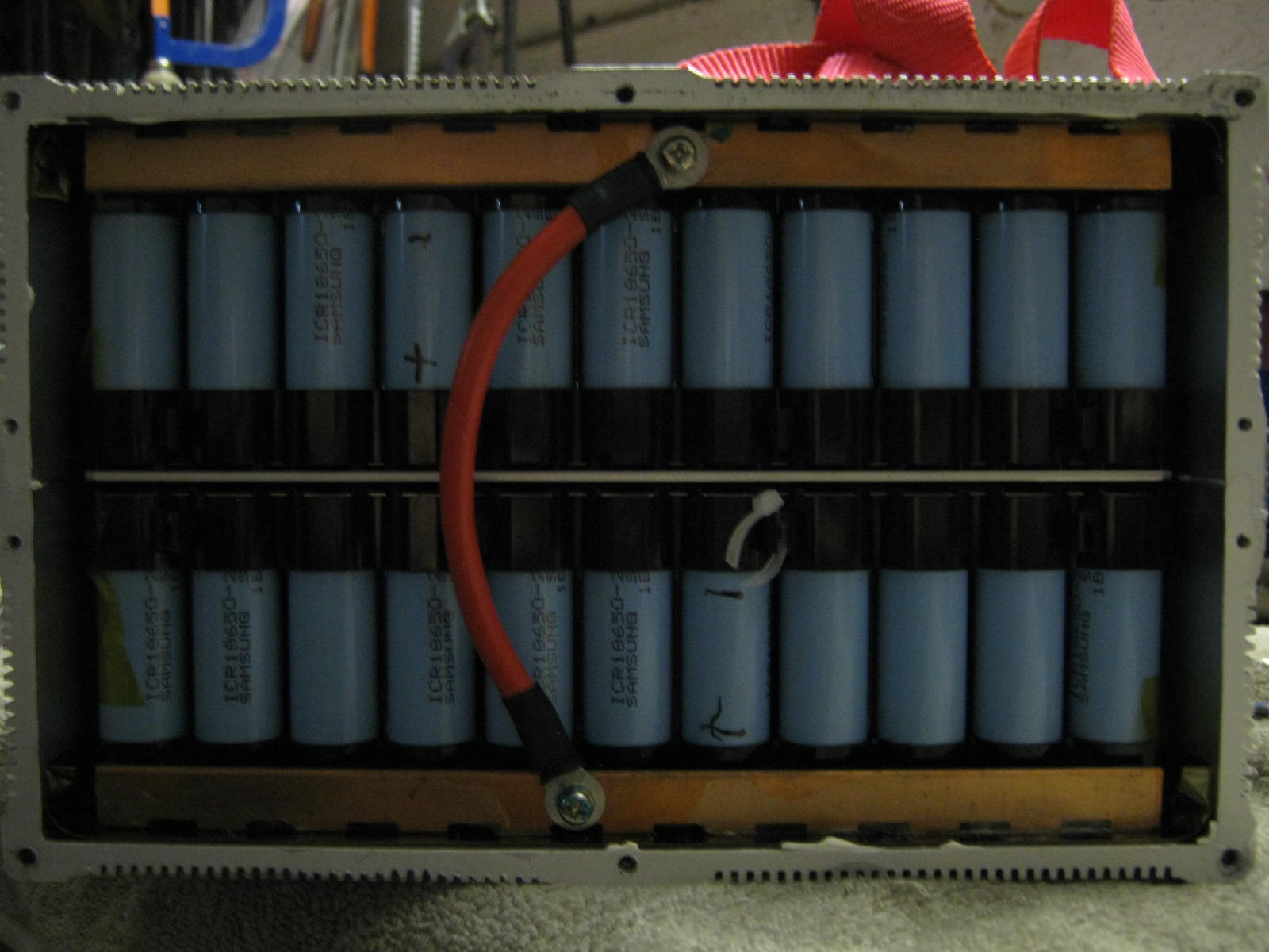

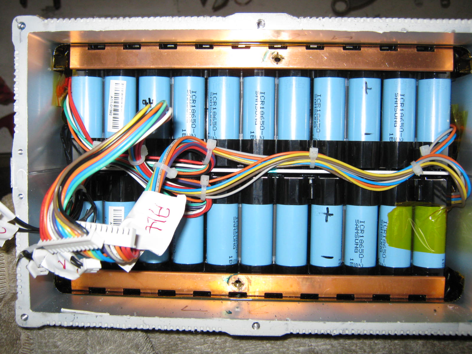

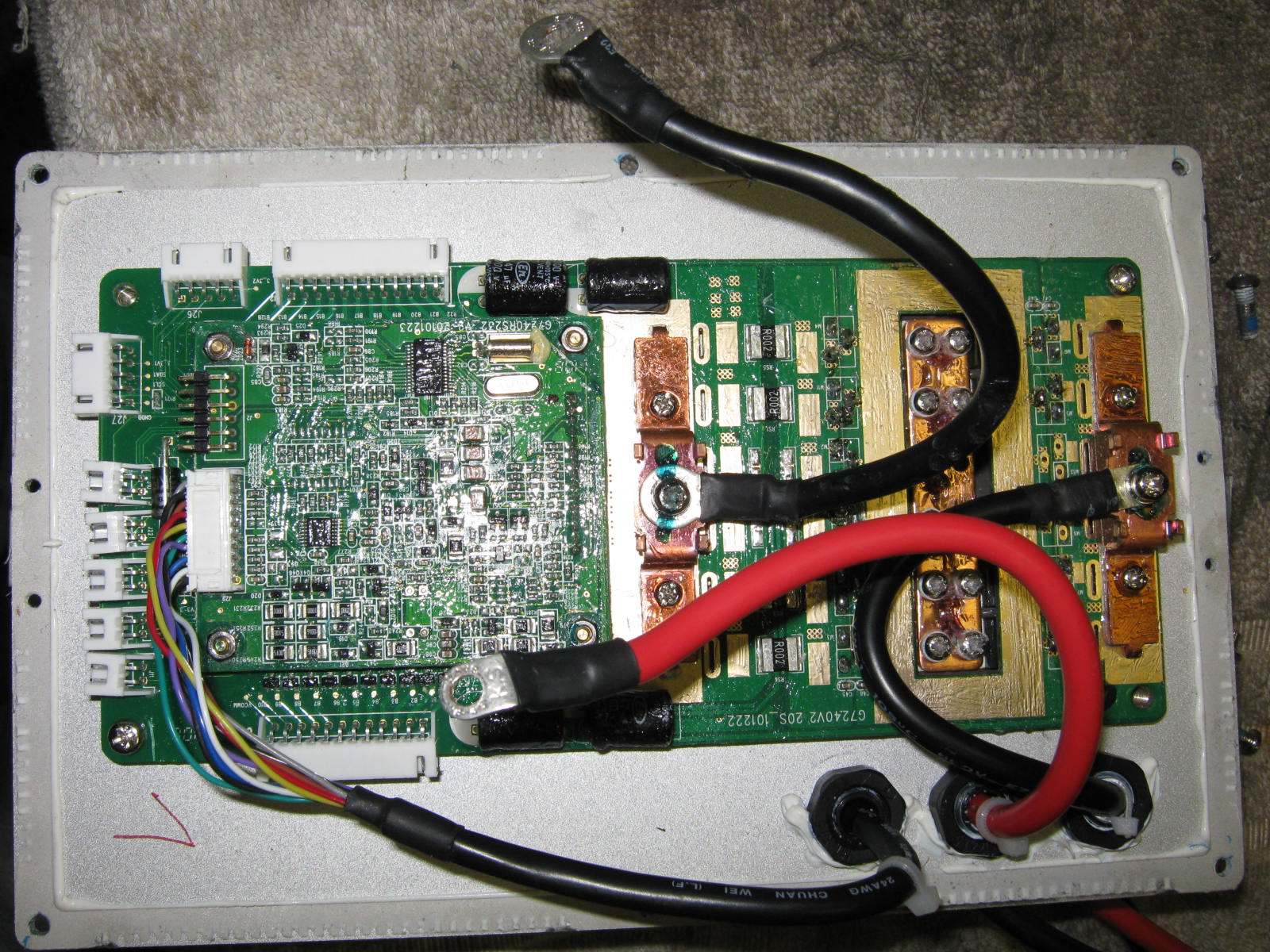

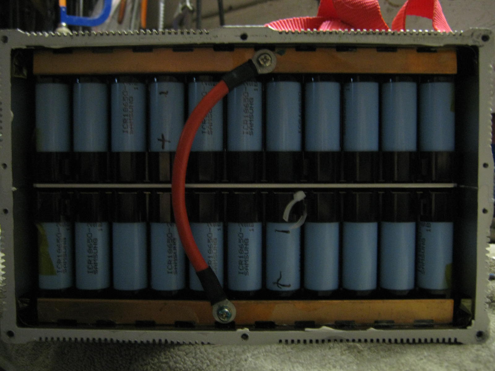

Der Akku besteht wohl aus sehr vielen Samsung 18650 Rundzellen mit 2.000mAh. Um auf 40Ah zukommen sind 20 dieser Rundzellen parallel geschaltet. Die Rundzellen sind an Blechen punktgeschweißt, was eine Reparatur nicht einfach macht. Eine Rundzelle hat eine Nominalspannung von 3,6V. Um auf 72V zukommen sind 20 Stück der 20Ah Packs (aus 20 Zellen bestehend) in Reihe geschaltet. Wir haben dann eine s20p20 Konfiguration. Ein 24V Akku hat üblicherweise eine 7s und ein 48V Akku eine 14s Konfiguration. D.h. eventuell sind bei deinem 72V Akku 21 Zellen in Reihe geschaltet, also s21p20.
Die 420 Rundzellen bzw. die 21 Stück 3,6V 20Ah Packs werden von einem BMS verwaltet. D.h. überschreitet ein Pack 4,2V Ladespannung schaltet das BMS das Ladegerät ab. Wird beim Fahren ein Pack unter 2,5...2,8V gefahren schaltet das BMS die Versorgungsspannung zum Controller ab.
Ich würde die Spannung aller 21 Packs einmal durchmessen, sind im besten Fall 21x 3,6V.
Ein laden des 72V Akkus mit einem Laborlader unter Umgehung des eingebauten BMS ließe ich sein. Sollte ein 3,6V 20ziger Pack deutlich über 4,2V geladen werden, könnte es im wahrsten Sinn des Wortes "brandgefährlich" werden.
Und zum Schluß, ja man kann an langen Winterabenden einen solchen Akku unter Austausch einzelner Zellen reparieren. Vielleicht solltest du dich da mit einem Modellbauer (Forum) oder einem Pedelecakku (Forum) zusammen tun. Auch ein 100A BMS mit 20..24 Zellen gibt es in der Bucht, Allibaba zu kaufen.
Und, last but not least, es gibt für Einzelteile wohl keinen Markt......

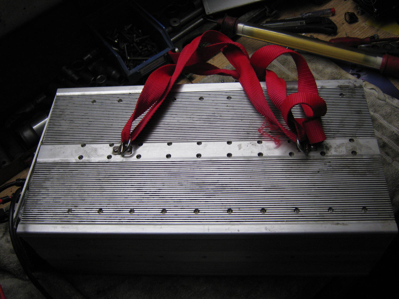

ich kann mich nur für deine Mühe und ausführliche beschreibung bedanken. Leider ist man manchmal mit den dingen an einem punkt angekommen, wo es nicht mehr weiter geht oder lohnt weiter zu machen. Ich habe nun mal den Akkupack zum verkauf angeboten. Dort habe ich auch ein bild von der offenen frontseite. Ich weiss immer noch nich wieviele Zellen verbaut sind. Laut meinen beobachtungen sind 11 in reihe und 10 parallel, und alles mal 2. . Leider ist wirklich der ersatzteilmark sehr dünn. Naja, ich denke es war mit diesem roller ein totaler fehlgriff. Ich setze mal die bilder rein, vieleicht hift es ja einem für irgent etwas nachzusehen.
