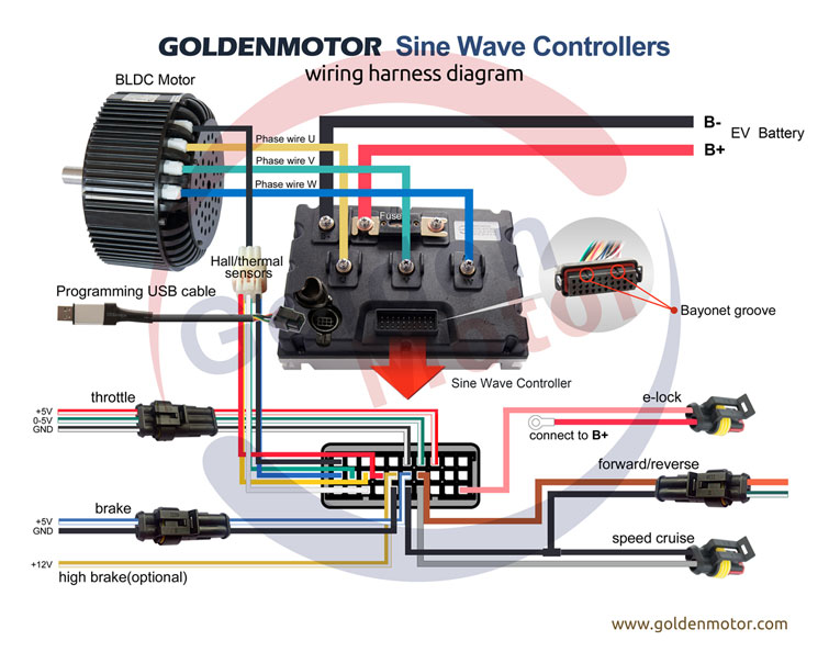

Geht es bei der Reparatur darum, den Motor, der momentan nicht dreht, wieder dazu zu bringen, dass er zukünftig dreht?
Ein BLDC-Motor wird von einem Motor-Controller angesteuert. Oft nach diesem Schema:
Der Motor dreht nicht, wenn:
- Keine Spannung auf den Hauptstromanschlüssen
- keine Spannung auf E-Lock (Batteriespannung vom Zündschloss) - Controller schaltet nicht ein.
- Hall-Gasgriff kaputt
- Hall-Sensoren im Motor liefern kein Signal
- geschlossener Kontakt bei low Brake
- 12Volt an High Brake, weil Bremsen betätigt (12 Volt vom Bremslicht legen Funktion lahm)
- Seitenständer ausgeklappt und einen der beiden vorhergehenden Punkte aktiviert.
