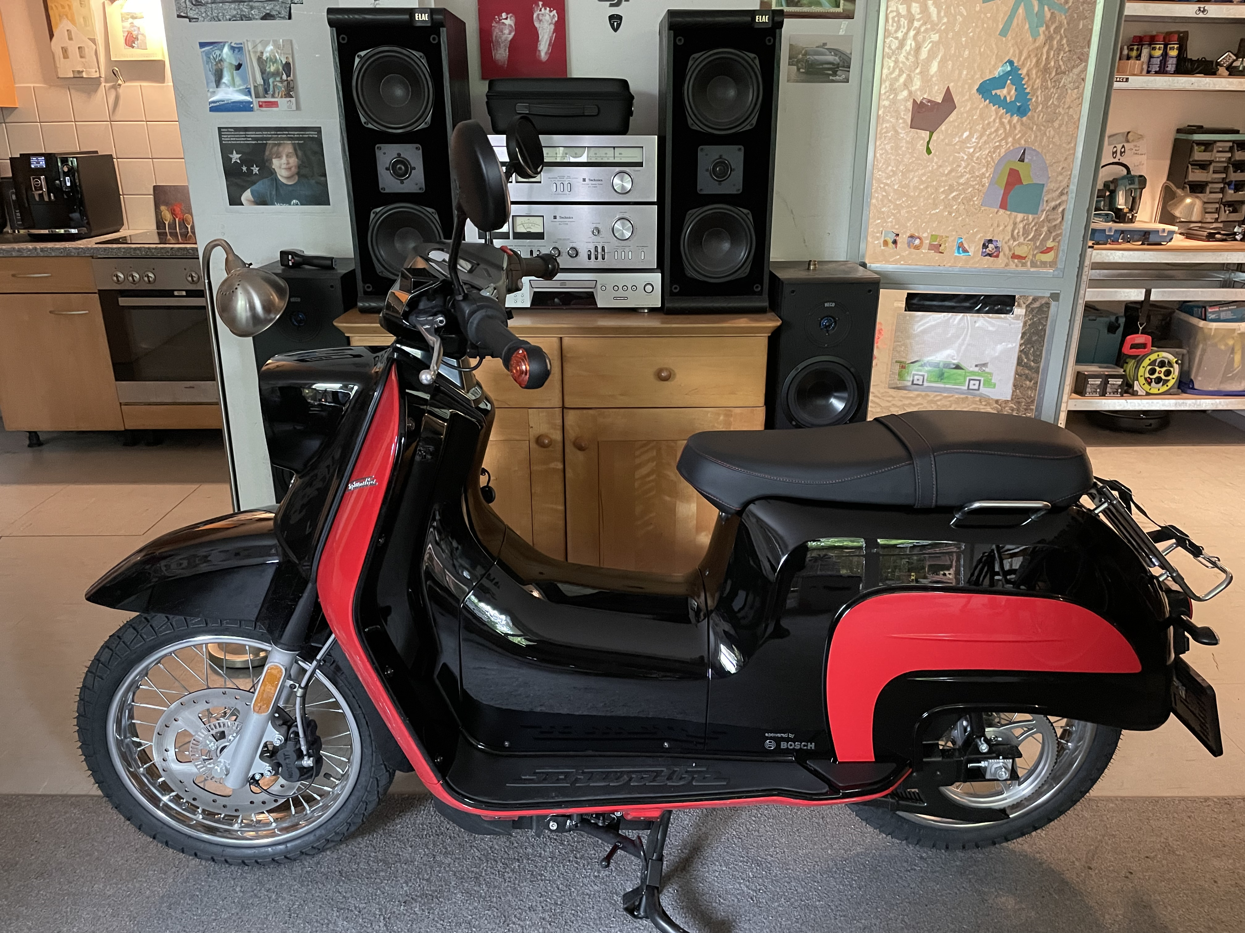

Moin! Ich habe vor 1 Stunde meine nagelneue L3E Schwalbe Sonderedition in schwarz-rot abgeholt. Und: Hoppeliges Fahrverhalten, deutlich spürbare Unwucht im Reifen vermutlich vorne. Fängt ja gut an… Service Partner 10km entfernt.

Service-Partner so nahe. Da hast du noch Glück gehabt.

Irgendjemand hat hier was von Schlauchlos-Reifen geschrieben?! Kann doch eigentlich nicht sein, bei normalen Speichen-Felgen?! Ansonsten lass ich mal Luft ab un pumpe neu auf….

Der Reifen wurde nach Anfrage bei Govecs beim Servicepartner neu und richtig aufgezogen. Da konnte ich drauf warten. Dazu sehr nette telefonische Nachfrage durch eine Mitarbeiterin von Govecs. Läuft jetzt gut, bin sehr zufrieden.
