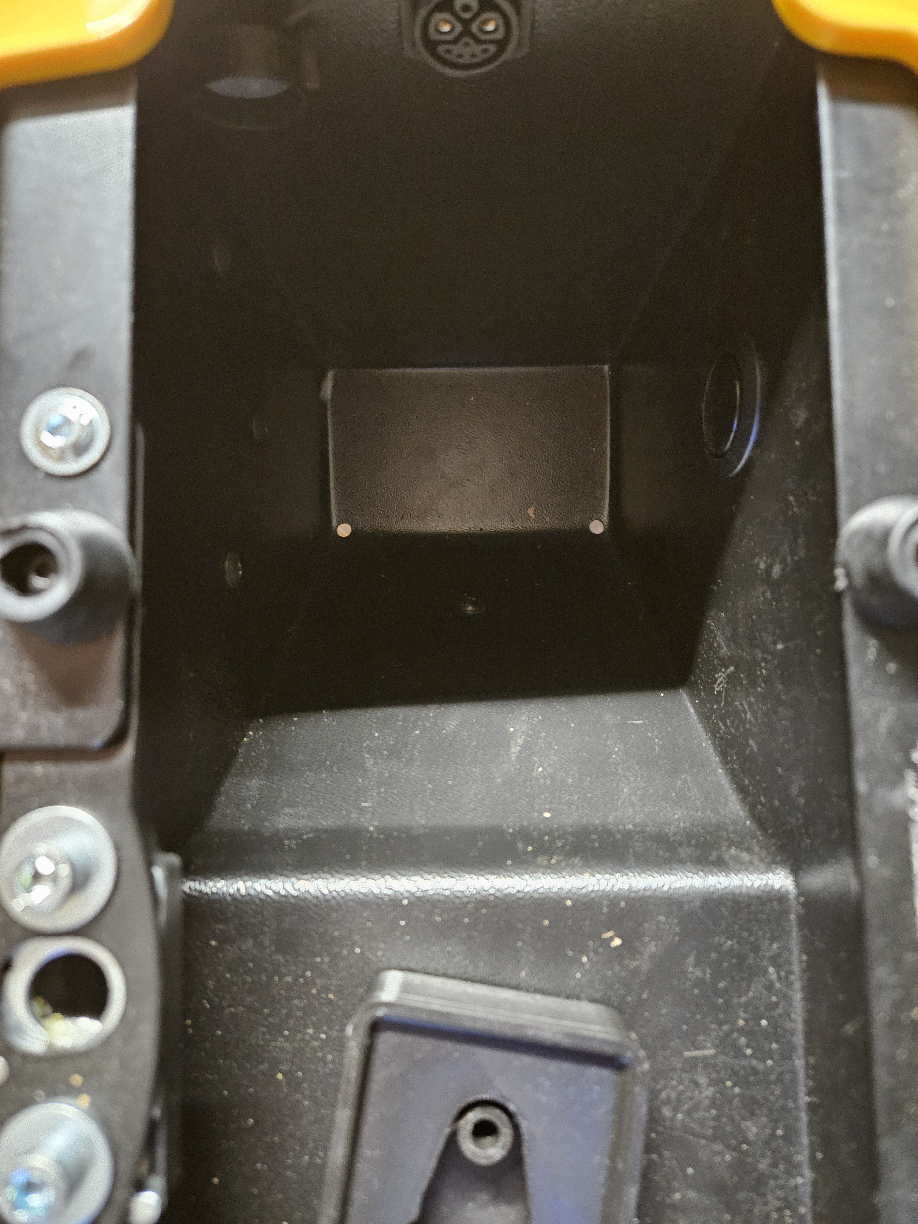

Hallo zusammen, ich bin auch neu hier.
Seit Montag Besitzer einer E Schwalbe L1E und folgendes Problem.
Geliefert wurde mir ein Peugeot Ladegerät, meine Schwalbe hat aber nur die Chogari Buchse und nicht das passende Kabel, das mir il Erklärvideo von Autohaus König gezeigt wird. Hat Govecs da was geändert? Ich kann meine Schwalbe also nicht fahren weil nicht aufladen
