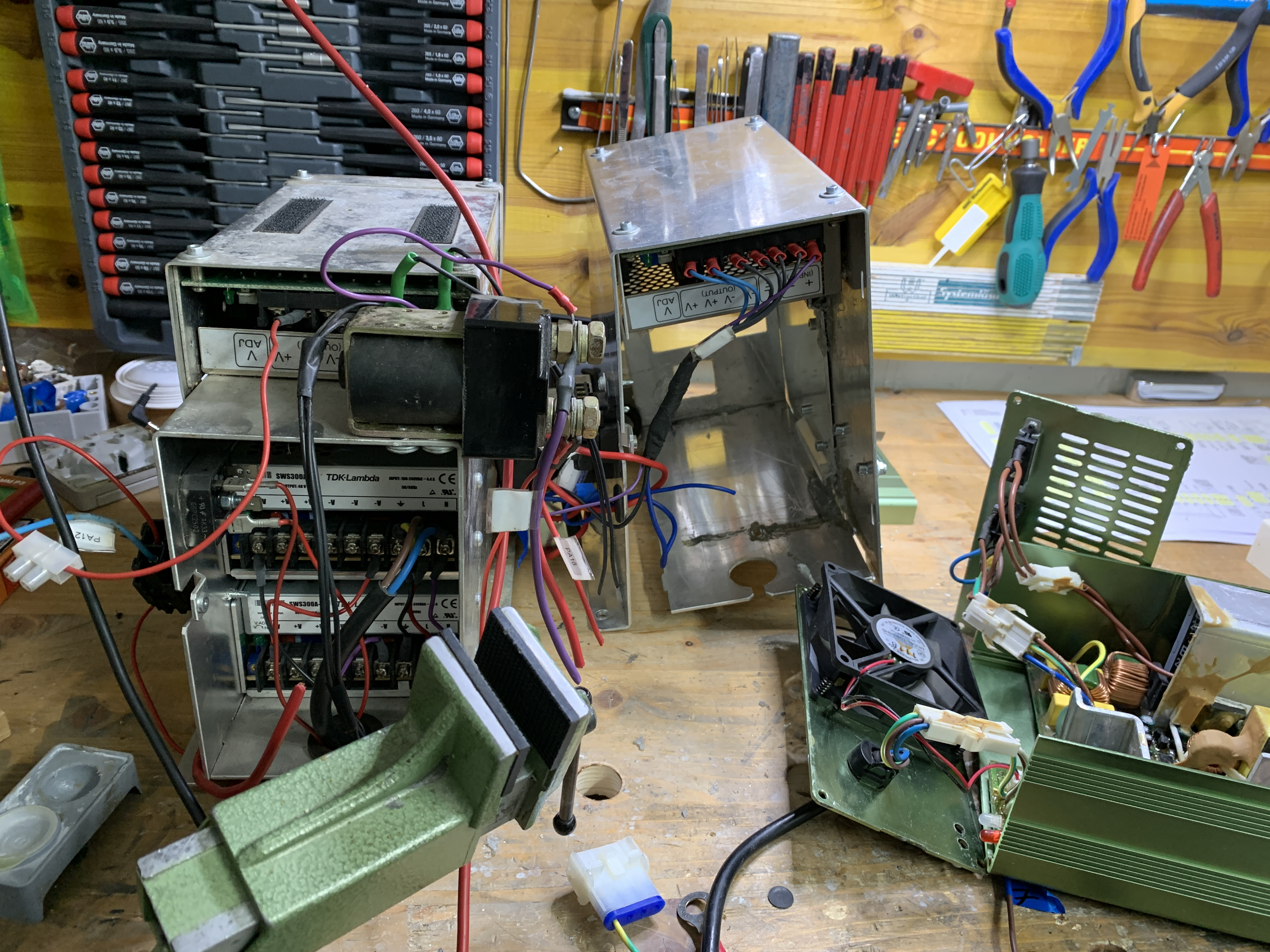

Ja, allerdings war es doch etwas umständlicher.
Verbaut war ein 5 Phasen Green Saver Lader.
Ich hatte zufällig einen gebrauchten gefunden, dies waren aber quasi nur 2 DC/DC Wandler - scheint mir so verbaut worden zu sein.
Die Halterung war anders und ich habe alles umgebaut.#
Bei Govecs sollte er wohl ca 500 Eur kosten. Alternativ gäbe es welche be Alibaba - aber man muss es umbauen können. Details hier:
viewtopic.php?f=24&t=11628&start=20
