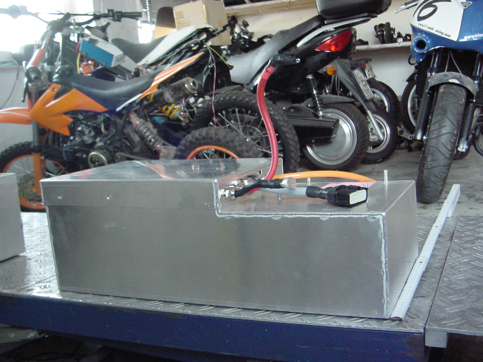

Batteriekasten ist aus Alu geschweißt und hat an einem Ende einen Deckel zum Öffnen:
Helmfach raus (2 Schrauben), vorher den hinteren Bürzelbecher rausmachen (2 Schrauben), Sitzbank abschrauben (4 Schrauben), Inneres Beinschild abbauen (4 Schrauben), Fußrasten Sozius wegschrauben, die zwei Schrauben für den Trittbereich rausmachen: Der Batteriekasen liegt offen vor Dir. Hinten drauf haben die originalen vR one einen blauen AXE-Controller und den Schütz draufgeschraubt (daher die M6 Alu Gewindebolzen im Bild).
Unter dem Deckel ist das BMS montiert. Darunter vorn und hinten je 10 angeblich LiCo Pouchzellen.
VORSICHT - BRANDGEFÄHRLICH wenn tiefentladen. Ein vR one ist schon beim Ladeversuch nach Tiefentladung abgebrannt!
