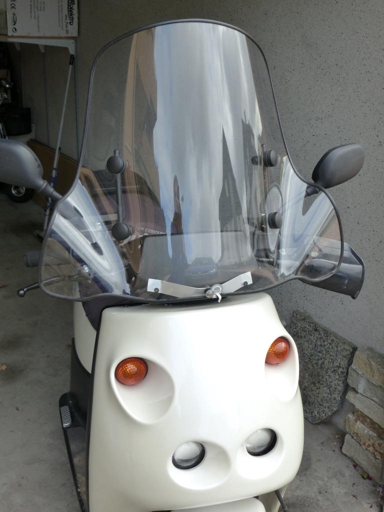

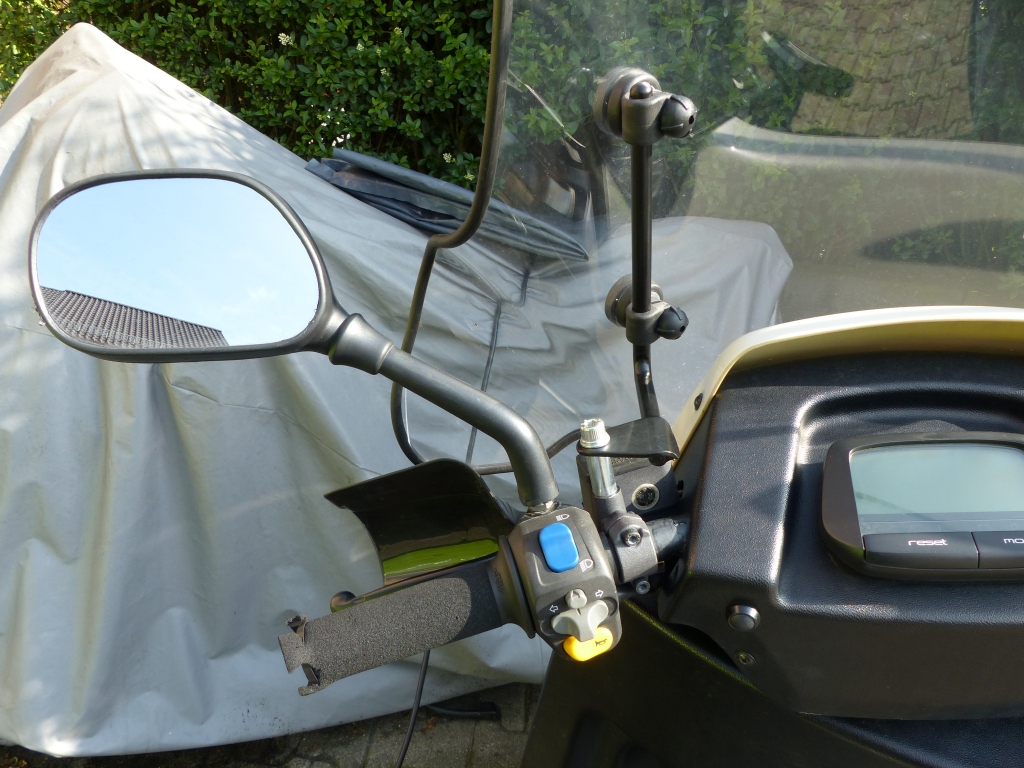

Um die Findbarkeit diesea Spezialthemas zu verbessern mache ich ein neues Windschild-Thema hier im vonRoll-Bereich auf. zuerst nochmals die Vorderansicht vom montierten Schild:Bild
Es ist von der Italienischen Motorrad-Zubehörschmiede F. FABBRI ACCESSORI.
vR one hat serienmäßig an beiden Griffen Gewinde für die Rückspiegel, aber zusätzlich zwei Stahlguss-Manschetten mit nochmals M8 Gewinde drin. Diese Gussteile sind im übrigen vielleicht die einzige Hommage von vR Bikes an die Wurzeln des vonRoll-Infratec Konzerns, der einer der führenden Stahlgießer in der Schweiz ist ;)

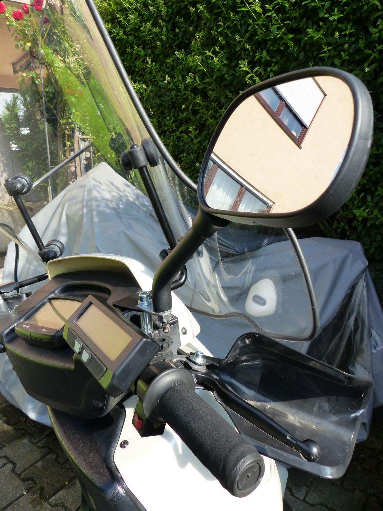

Da mein vR one nicht mehr den serienmäßigen Magura Fahrgriff mit Potentiometer hat, sondern einen Chinesischen Wuxi mit Hallsensor, ist die Windschild- UND Spiegelbefestgiung rechts etwas unorthodox. Aber erst mal zur serienmäßigen linken Seite:
Auf die Stahlguss-Manschette wird mittels Abstandshülse der Windschildhalter mit einer M8 Zylinderschraube befestigt.
Rechts ist doch stark modifiziert bei meinem one:
Neben dem Spiegelgewindelosen Hallsensor-Fahrgriff ist noch die Schelle vom Cylce Analyst, und erst dann kommt die Guss-Schelle, die über dieselbe Distanzhülse wie links sowohl das Windschild als auch den rechten Spiegel über eine Blechbrücke trägt.
Ich habe das Schild gestern Abend etwas höher gesetzt, dass es nicht mehr an der Unterkante der Lenkerverkleidung schubbert, sondern fast 15mm Abstand dazu hat. Trotzdem schlägt der untere Rand bei den hiesigen Straßenverhältnissen und dem brettharten Fahrwerk immer mal wieder an die Lenkerverkleidung.
Ansonsten bin ich recht angetan von der relativen Windstille hinterm Schild, wenn auch der schwarze Gummi obenrum schon die Sicht stört. Und es gibt jetzt halt einen weiteren Fliegen- und Dreckfänger vorn. Such is Life - man kann eben nicht alles haben :D

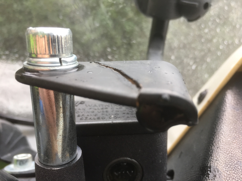

Meine ursprüngliche Nachricht ging samt den hochgeladenen Bildern verschütt und gerade eben zum zweiten Mal, daher jetzt noch mal:
Ganz gemäß wiewennzefliechs immer mal wiederkehrenden Themas erging es mir kürzlich (Anfang September) mit dem Windschild am vR one:

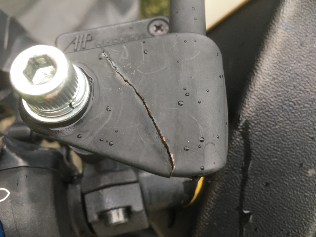

Schon kurz nach dem Losfahren heimwärts merkte ich, dass das Windschild links auf einmal viel stärker tanzte bei den vielen Straßenschäden auf meiner Strecke als die rechte Seite. Mein Blick fiel auf das linke Halteblech, und dieser Anblick bot sich mir:
Rechts war alles ganz. Ich fuhr also großteils mit der linken Hand am Windschild heim, um ein vollständiges Abbrechen mit extrem zweifelhaftem Ausgang zu verhindern :-(
Scheinbar ist die Ausrichtung der zwei gusseisernen Spiegel-/Windschildhalter am vR one-Lenker zueinander nicht ganz windschildkonform ausgerichtet. Dazu kommt der teils sehr schlechte Fahrbahnzustand auf meiner Pendlerstrecke, die das Schild schon immer zum großen Tanz einlud.
Ersatz für den fast durchgebrochenen Halter soll mir zukommen von der HVK, doch einfach so weiter wie bisher geht es natürlich nicht:
Vorn mittig nahe dem unteren Rand des Schilds muss ein Loch rein, die vordere Ober-Verkleidungsschale der eigentlichen Lenkerverkleidung muss ab, und zwischen die zwei vorderen Halteschrauben der Lenkerverkleidung muss eine Alu-Schiene rein, die in ihrer Mitte ein Muttergewinde trägt, das mit dem neuen Loch im Windschild fluchtet. Dann muss ich irgendwo her dicke Gummipuffer, Kabeldurchführungen oder ähnliches auftreiben und mit einer M6 Schraube und dicken U-Scheiben die Windschildmitte zwar gummigedämpft, aber fest mit dieser Brücke und somit dem Lenker verbinden.

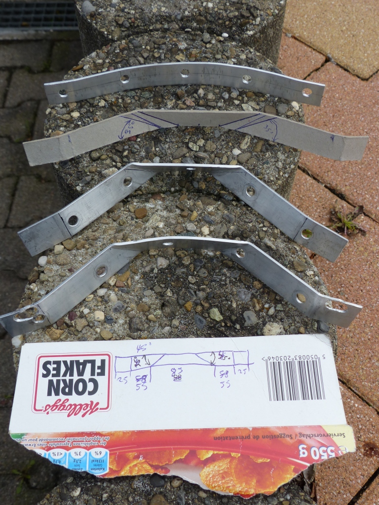

Als erstes musste ein Stück meiner Alu-Ladeleisten herhalten, um die grundsätzliche Größe des neuen Zentralbügels für das Windschild abschätzen zu können. Danach kam ein Bügel aus Pappe, um die wegen der Windschildwölbung nötigen Biegewinkel zu ermitteln. Noch weitere zwei Prototypen aus der Alu-Ladeleiste brauchte es, bis ich die Maße abnehmen und auf ein gerade auf der Werkbank rumliegendes Stück Corn Flakes Packung übertragen konnte. Im Bild sieht man alle Prototypen von oben nach unten:
Das habe ich dann auf eine neue Alu-Leiste 30x3 übertragen, gebogen und gebohrt.

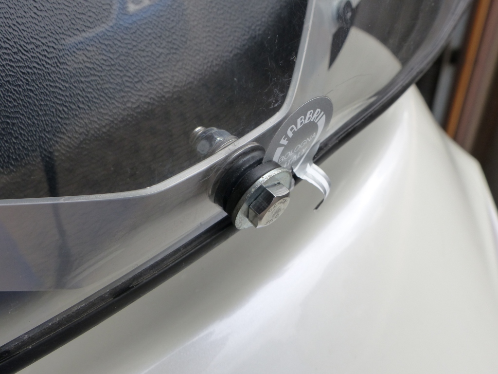

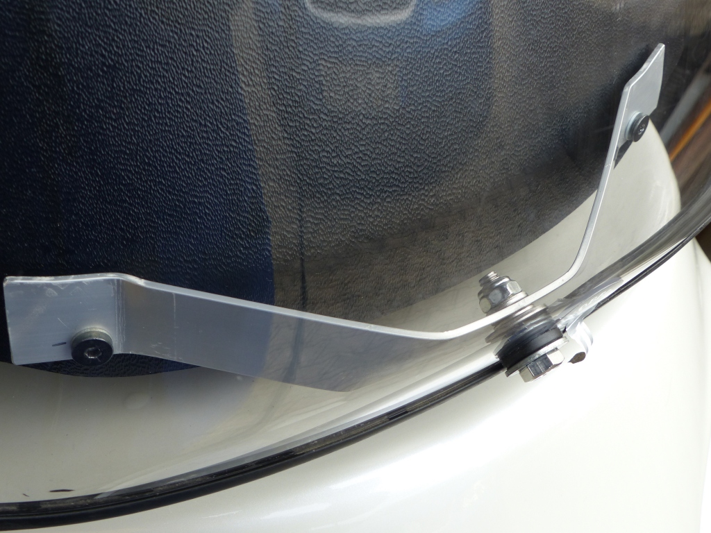

Für die zentrale, elastische Befestigung des Windschilds habe ich beim großen blauen C "Kabeldurchführung Klemm-Ø (max.) 8 mm PVC Schwarz HellermannTyton HV1302-PVC-BK-M1, Nr. 544533" bestellt, die Platz für das 4mm dicke Windschild sowie für ein Stückchen AØ8 x 1 Alu-Rohr als Axialabstützung hat. Das Windschild brauchte hierfür ein Loch mit Ø11, das ich mit einem 6mm Holzbohrer (der hat so eine schöne scharfe Spitze zwecks besser Zentrierung) und dann einem Kegelbohrer bis auf die 11mm aufbohrte.
Das Alu-Röhrchen schob ich dann in die "Kabeldurchführung", und außen und innen kam jeweils eine V2A Karosseriescheibe drauf als Auflage für die Schraube und hinten für eine zweite Scheibe bis zum Alu-Bügel. Hinten wird die M6 V2A Schraube mit einer V2A Stopp-Mutter gehalten:

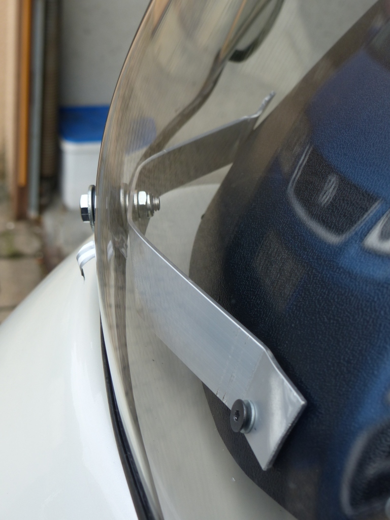

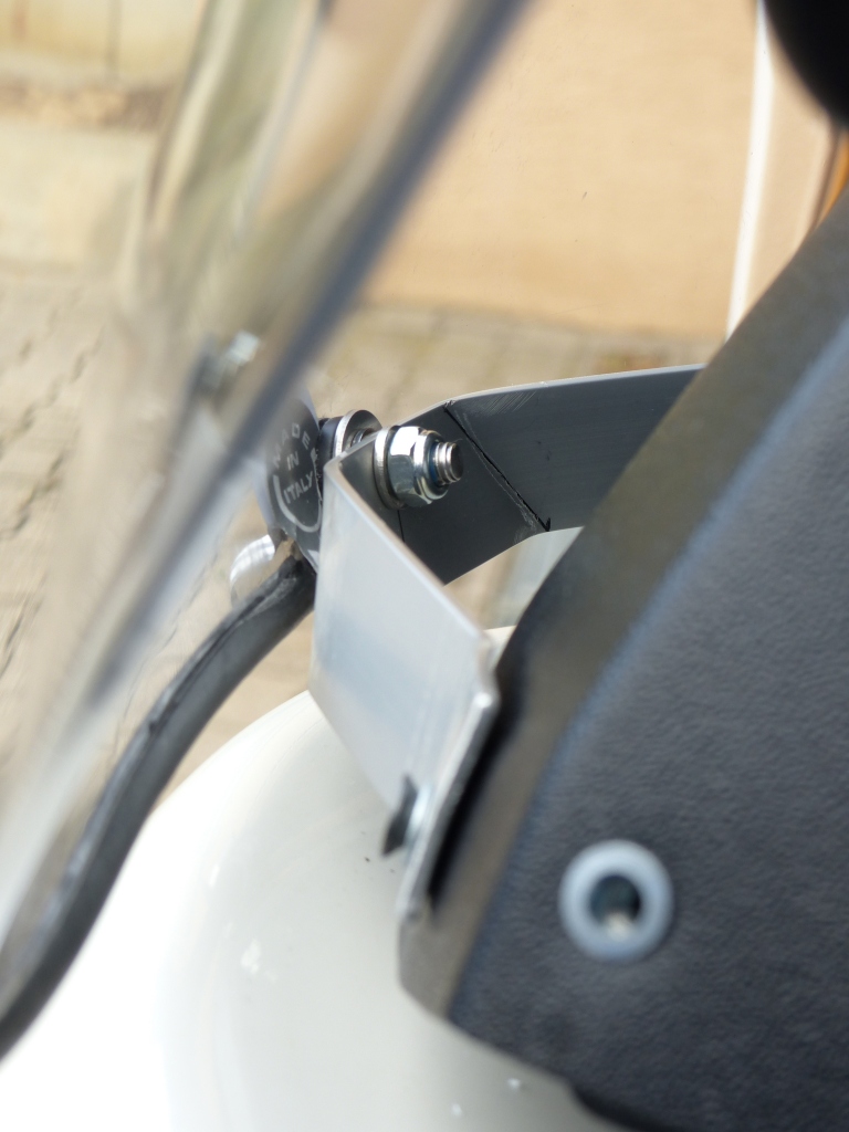

Seitlich von hinten sieht man, dass aufgrund der vom Schild diktierten Schräge die 3 Bügel-Befestigungspunkte jeweils am unteren und oberen Rand des Halters angebracht werden mussten:
So sieht es von vorn seitlich aus:

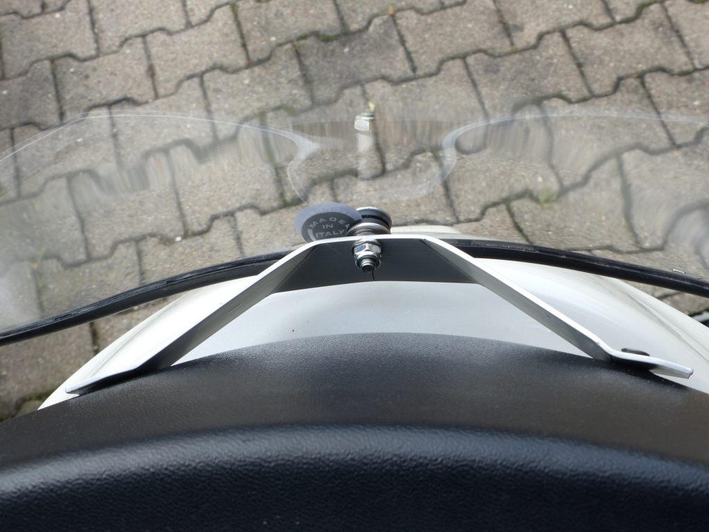

Und so von hinten oben:
Von Vorn in der Totalen sieht das jetzt so aus. Besser wäre vielleicht ein schwarzer Anstrich vom Alu-Halter :-)
Es ist alles etwas elastisch, aber trotzdem wird es sehr spannend, wie lange es braucht, bis eine der zwei Armaturenhalter vom Lenker abbricht. Aber erst muss vR one wieder mit neuem Controller flügge werden...

Mit einen Nachteil der mittleren Zusatzbefestigung muss ich allerdings leben: ich musste das Windschild so tief wie möglich auf seinen Haltebügeln fixieren, um Mitte unten mit meinem schon kräftig nach oben greifenden Eingenbauhalter noch genügend Windschild für Gummitülle und Befestigung zu haben.
D.h. bei gesunder aufrechter Kopfhaltung schaue ich recht weit mit dem Helm über das Windschild hinaus und kriege die Wirbel der Windschildoberkante mittig auf's Visier. Ist zwar durchaus auszuhalten, aber wenn es richtig stürmt wie zur Zeit kriege ich schnell einen steifen Hals, wenn ich mich hinters Schild ducken möchte, um Frontfläche und cw-Wert zu optimieren.
Ansonsten scheint das System noch elastisch genug, um nicht in kürzester Zeit das Windschild mittig brechen zu lassen oder die Befestigungspunkte der Armaturenverkleidung vom Lenker abzureißen. Aber das sind ja Dauerhaltbarkeitsthemen, die ich weiterhin ständig im Auge behalten muss.
