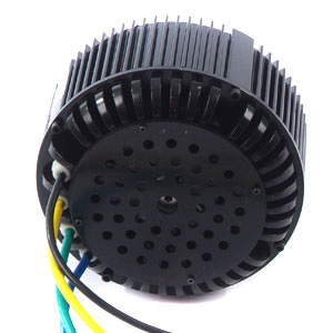

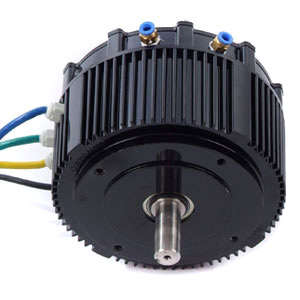

Nein, das ist kein neues Geschäftsmodell, Goldenmotor bietet eigentlich schon immer alternativ Luft- (mit Lüfter) und Wasserkühlung an für ihre Motoren.
Der hier ist in meinem vR one drin, mit Luftquirl:
Und so sieht sein wassergekühltes Pendent aus, wobei man eigentlich nur die zwei Kühlwasseranschlüsse sieht:
Beide Bilder sind von der GoldenMotor Homepage her verlinkt:
http://www.goldenmotor.com/frame-bldcmotor.htm
