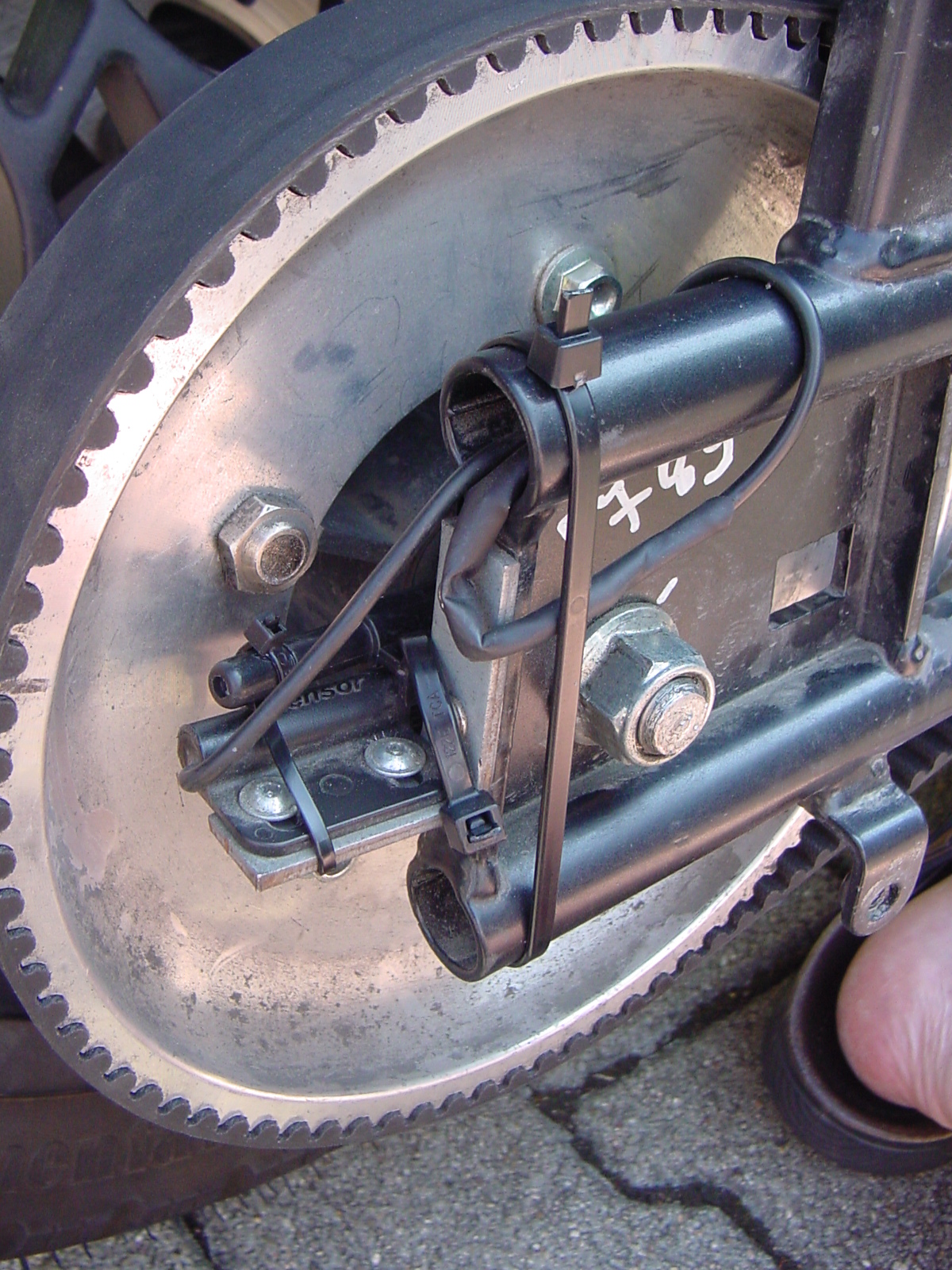

Leider stimmt die Ausrichtung der Riemenräder nicht ganz, so dass der Riemen immer kraftvoll an der Innenschulter des Motorritzels anliegt, was zu erhöhtem Flankenverschleiß und anfangs zu Riemenquietschen führte. Den in der Schwingenverkleidung nötigen Ausschnitt für die fette Zylinderschraube der Ritzelbefestigung hat sich der Schraubenkopf selbst geschaffen, da diese Schwingenverkleidung bei mir verblieben war während dem Umbau, ansonsten wäre diese Öffnung Teil des Umbaus gewesen. So ist sie jetzt eben exakt passgenau

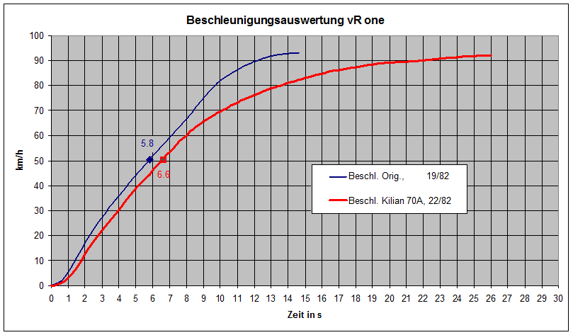

Die Volllast-Beschleunigung aus dem Stand ist selbst mit jetzt 70A Anfangs-Phasenstrom etwas sachter als mit dem original AXE plus Lynch, aber bis ca. 50km/h fast vergleichbar dank kontinuierlich steigendem Batteriestrom bis auf die programmierten 135A max. Diese bleiben im Gegensatz zum weiter bis 92km/h aufdrehenden AXE stehen bis nur 84km/h, ab da schlägt die Generatorspannung im Motor zurück und reduziert den Batteriestrom bis zur Höchstgeschwindigkeit von 94km/h auf 107A. Die erreichbare Höchstgeschwindigkeit ist somit etwa vergleichbar mit dem orignal AXE + Lynch, sie wird aber erst viel später erreicht, erst nach 30 statt vorher ca. 15 Sekunden. In diesem Vergleichsidagramm habe ich auch die unterschiedlichen Übersetzungsverhälntisse vom Original mit zu kleinem Ritzel für den Riemen und dem jetztigen eingetragen (drauf klicken zur vollständigen Anzeige): Der Ladeenergieverbrauch ist von ca. 7,942kwh/100km auf jetzt 6,453kWh/100km gesunken auf der täglichen Fahrstrecke, was untrügliches Zeichen für den effizienteren bürstenlosen Antrieb ist. Wobei ein kleiner Teil der besseren Effizienz natürlich auch den reduzierten Fahrleistungen zu verdanken ist!

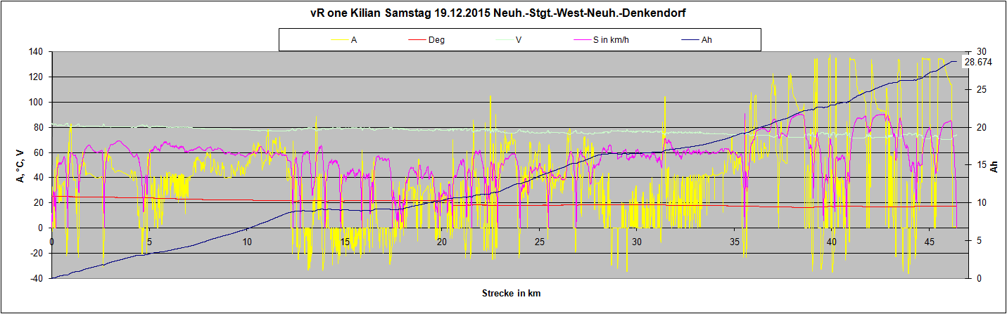

Den Innenwiderstand des kompletten Fahrstromkreises taxiert der CA V3 mit ca. 0,028Ohm bei RT, was doch extrem niederig ist und sich in einem sehr geringen Spannungsabfall auch bei den vollen 135A Max.-Entladung bestätigt. Bei einer Batterietemp. von nur 2,2°C wird der Innenwiderstand aber auf 0.047Ohm mehr als verdoppelt, was auch bei diesen fest eingebauten LiPo-Tüten die Notwendigkeit einer Batterieheizung im Herbst, Winter und Frühjahr eindrucksvoll bestätigt!

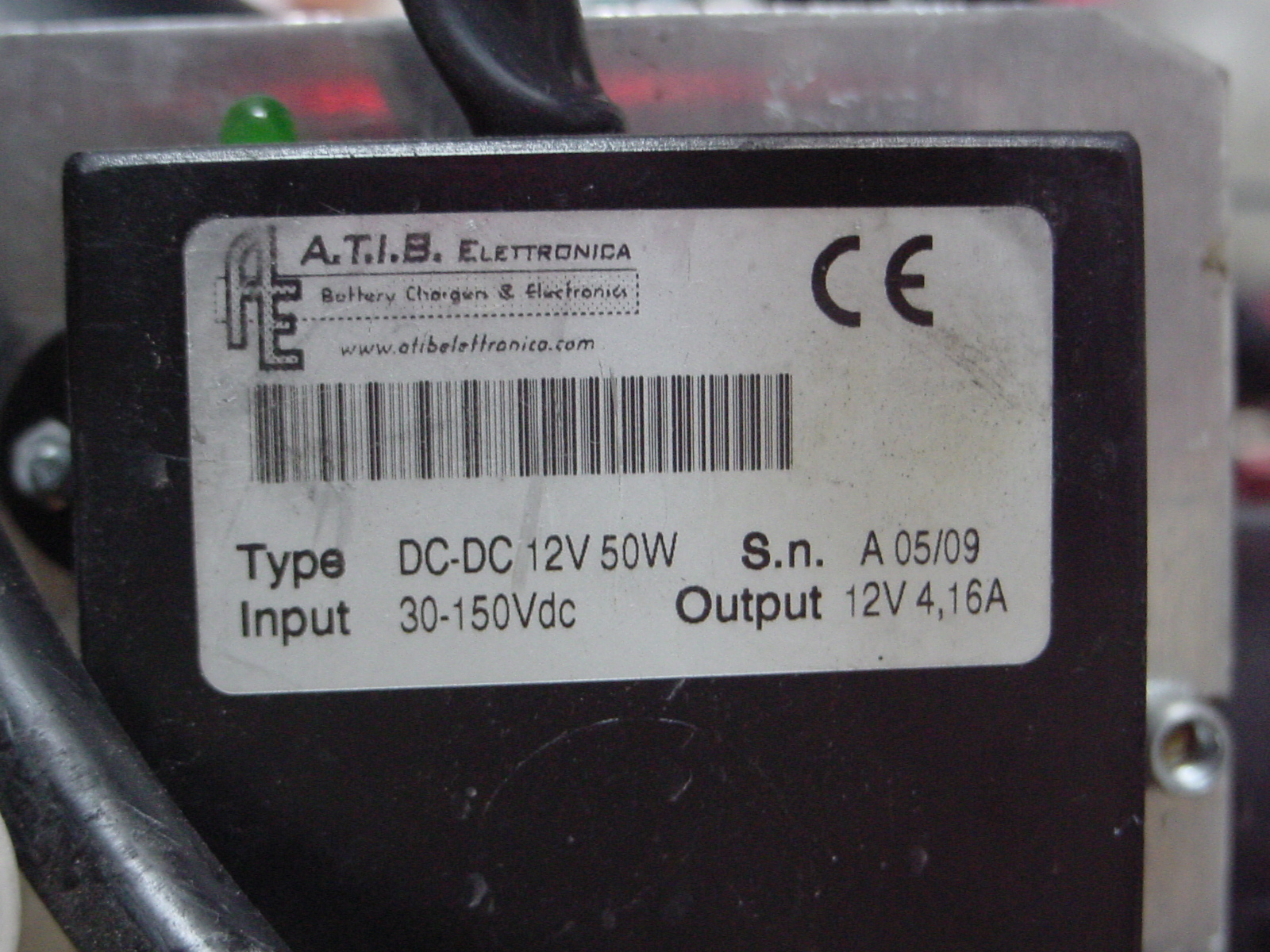

1. Den 50W DC DC 72V 12V tauschte ich als erstes aus. Einen 100W DC DC gibt es schon für 8...10USD. Der Yuan hat ja gerade mächtig verloren gegen den USD.

DC-DC-Wandler: Ich bin ja kein Freund des Bastelns, und habe noch ein bisschen Garantie auf dem vR one. Von daher war mein Gedanke, vom selben A.T.I.B. elettronica Wandler Modell A die 100W-Variante zu besorgen. Sie ist gleich groß und sollte denselben Automotive-Stecker haben wie diese 50W-Version, wäre also für mich reines plug-and-play. Und würde vielleicht erlauben, statt der 35W H8 Funzel eine mit 43W H11 mit 55W einzubauen, denn das Abblendlicht ist weiterhin unterirdisch und nicht nur eine Schande für einen Schweizer Hersteller, sondern auch extrem gefährlich des Nachts. Ich fahre inzwischen eigentlich nur noch mit dem Licht des Gegenverkehrs oder den Schweinwerfern und der Kennzeichnbeleuchtung meines Vordermanns. Der Beitrag vom vR one zur Fahrbahnbeleuchtung ist absolut vernachlässigbar

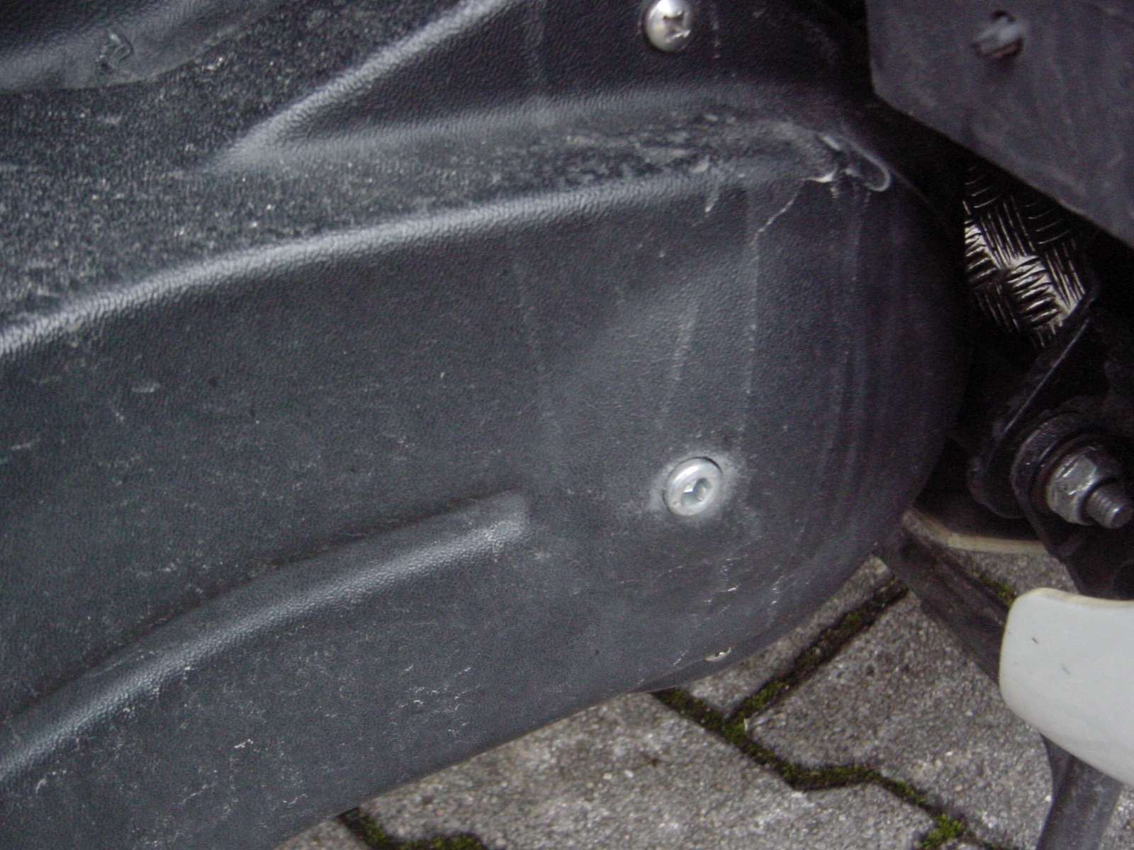

Jetzt schlägt die Stunde der "Joghurbecher"-Karosse vom vR one: mit nur zwei Innensechskantschrauben ist das Helmfach gesichert, dann kann man es herausheben und kommt super an die Innereien ran. Flugs den Stecker mit braun-schwarzem Kabel (und ordentlicher "Reverse" Beschriftungsfahne!) ausgesteckt, Helmfach wieder rein, und ohne Sperenzchen aus der Garage hochgefahren. Aber erst morgen werde ich mit größerer Sicherheit sagen können, ob der Feuchte-Spuk jetzt eine Ende hat. Nur eines ist schon sicher: erst mal muss ich wieder morgens und Abends vor dem Losfahren zu Fuß rückwärts ausparken - aber das ist ein kleiner Preis für die hoffentlich wiedergewonnene Sicherheit bei der Vorwärtsfahrt...
