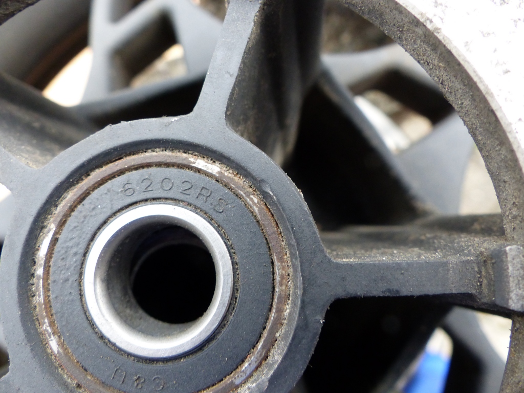

6202 RS steht drauf, wackelt wie Kuhschwanz, quietscht hakt. Brauche gleich für alle vier Lager Ersatz.

Sorry, ein 6202 Rillenkugel Lager hat Außen 35mm und Innen 15mm sowie eine Breite von 11mm. Eine gute Qualität einbauen, dann wird es wieder.

Nein, die Achse hat 15mm Durchmesser. Dafür gibt es krumme 6-Kantmaße, zumindest sieht das mein Nussensatz so: Verstiftet mit der Achse ist eine 21mm Mutter, und die STOP Mutter auf der anderen Seite ist eine 19er. Da muss ich mir neue Nüsse besorgen.
Hier das noch i.O. rechte Lager:
i.O.

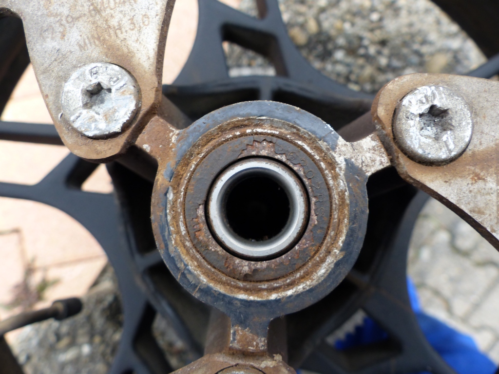

Und hier das völlig ausgenudelte:
n.i.O.

Buuaahhh, die Bremscheibe wird wohl auch nicht mehr rausgehen wollen.
Na dann lasse mer se drin. Ich hatte auch Heute eine Auspuffschraube die sich nur mit Wärme und Kälteschock entfernen
könnte.. :lol:
Beiträge: 19337
Re: VR One
Beim genauren Betrachten der Bilder kamen mir auch schon Zweifel an den Bremsscheibenschrauben :shock:
Deshalb flugs die Scheibendicke gemessen - 3,6mm von erlaubten 3mm Mininum, da ist also noch ein bisschen Leben drin in der Scheibe...

Ich hoffe es wurde für solch einen Roller wenig gezahlt. Sieht ja fürchterlich aus im Detail am Vorderrad und auch am Antrieb.
Eine Gesamtaufnahme möchte ich eigentlich nicht noch sehen.
