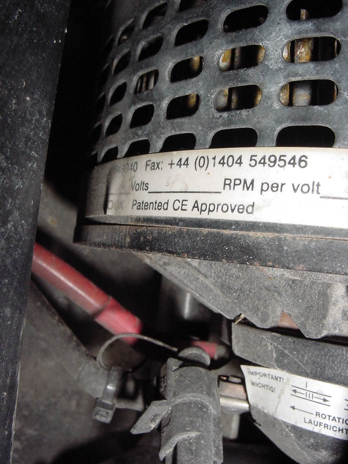

Das ist ja schon mal gut! Deiner ist dann noch orignal mit AXE controller und dem Lynch-Bürstenmotor, der maximal 1-2° Fahrgriffstellung für Konstantfahrten unterhalb Vollstrom hat? Meiner hatte im Originalzustand diese klitzekleine Neutralzone leider nicht, so dass ich entweder vehemnt beschleunigen oder ausrollen lassen konnte.

Re: Mein VRone
Ja, das ist die Originalfassung vom vR one, wie ich beschreiben habe mit AXE Controller und dem Lynch-Bürstenmotor - ohne nennenswerte Neutralzone im Fahrgriff.
Wenn Du zwischen Hinterrad/Schutz"blech" und Hauptkarosse runterschaust dürfte es in etwa so aussehen?

Re: Mein VRone
Ich konnte jetzt 'auf die Schnelle' kein Teil mit einem Kleber, wie auf deinem Bild zu sehen, finden.
Bei mir sieht der Motor von unten so aus:
https://i.imgur.com/Bxk2DBs.jpg
Von oben wie folgt:
https://i.imgur.com/kZpHS70.jpg
Von oben wie folgt:
- Beiträge: 19337
Re: Mein VRone
Ist ganz klar der originale Lynch LEM200 / 127 Bürstenmotor mit demselben Gehäuse wie auf meinem Bild. Ist also noch ein völlig originaler vR one - entweder unbändiger Vorwärtsdrang oder die Karre bremst ab
