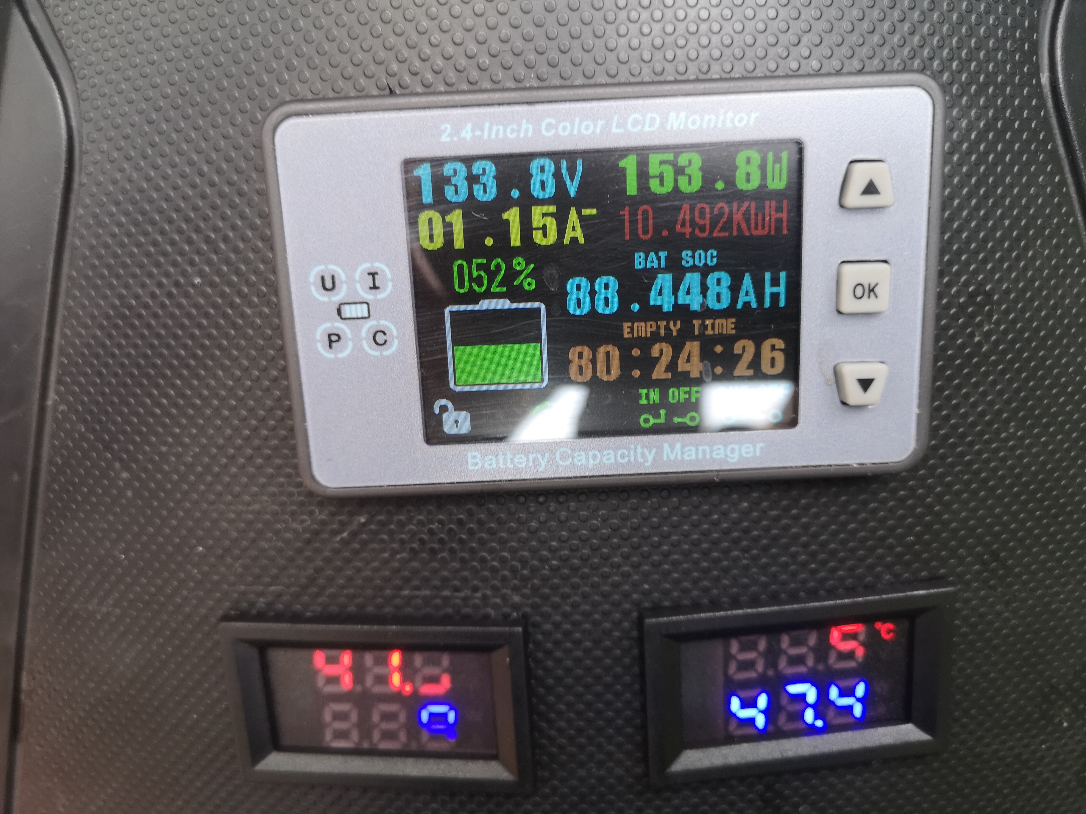

Das Display macht alles mögliche Spektakel. Aber die wichtigsten Infos - nämlich aktuelle Spannung und Stromstärke - habe ich nicht gefunden. Insofern bin ich froh, dass ich jedenfalls ein billiges China-Coloumbmeter eingebaut habe!

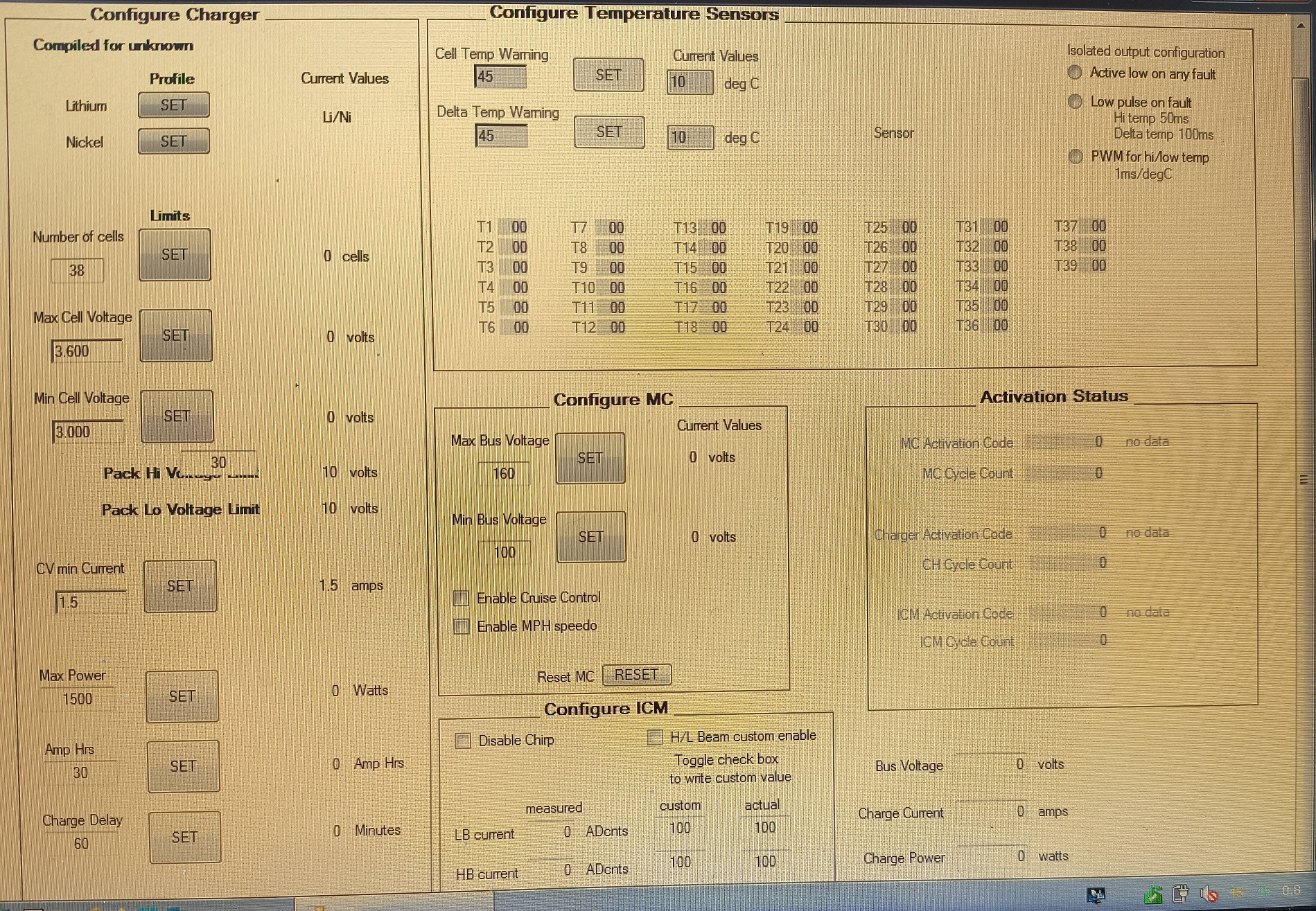

Gratuliere zur guten Platzierung beim PaceRace. Schön das die 3D Druck Teile funktioniert haben. Wegen der Dugas Firmware wollte ich dich fragen, ob Du noch den Runke oder schon den ESD Lader hast? Den bei Dugas gibt es ein Tool, wo beide Lader plus MC und ICM programmiert werden können, es braucht halt auch die Richtige Firmware dann dazu.

Ich habe Runkelader. Eine konfigurierbare Software wäre das beste. Hast du die?
