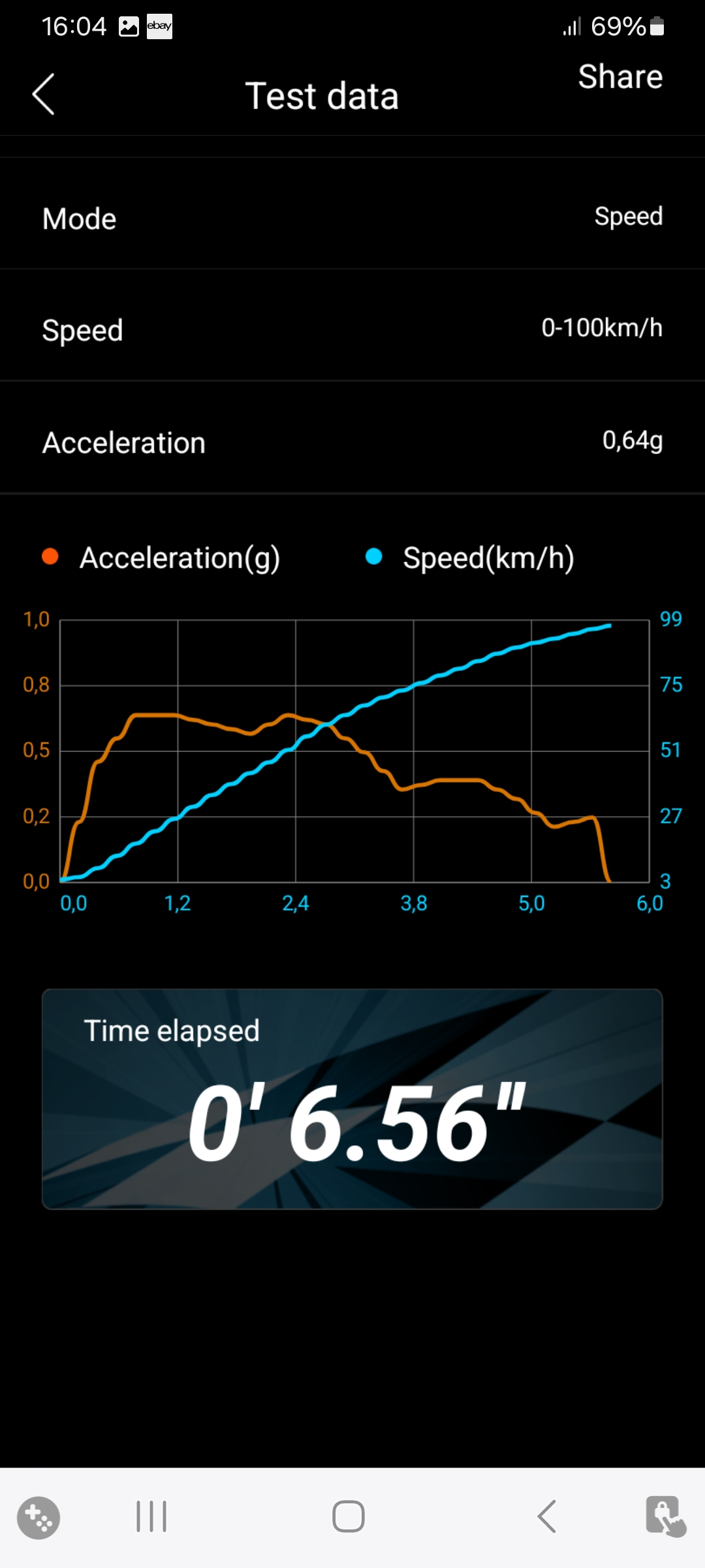

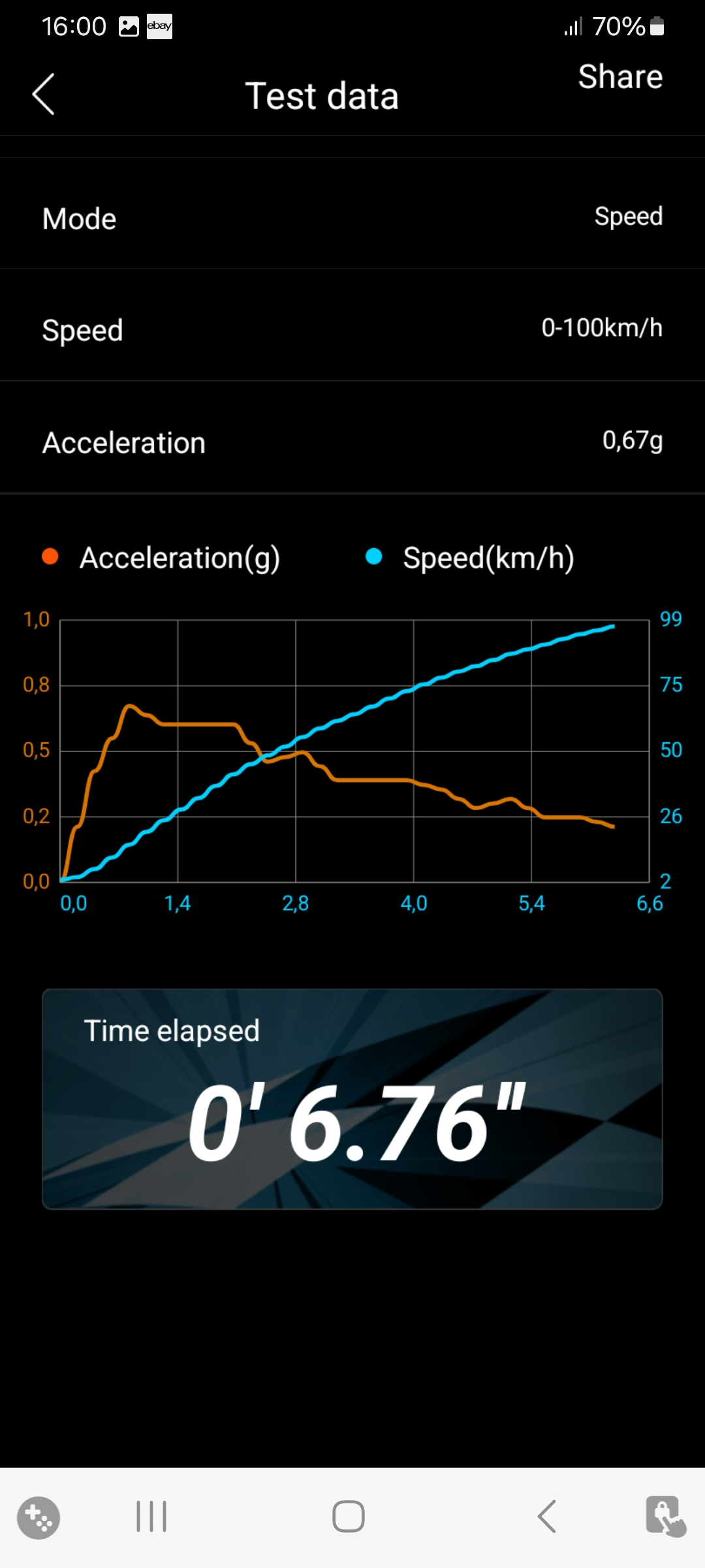

Heute bei 35Grad mal noch ein paar Beschleunigungsmessungen gemacht. Leider war noch 5kg Werkzeug im Roller.
Bisherige Einstellung mit 400A DC und ab dem zweiten Wert linear fallende Motorströme.
100% bis zum 4. Wert und dann im gleichen Stil fallend wie vorher. Da ist im Bereich 40-70kmh etwas mehr Leistung da.

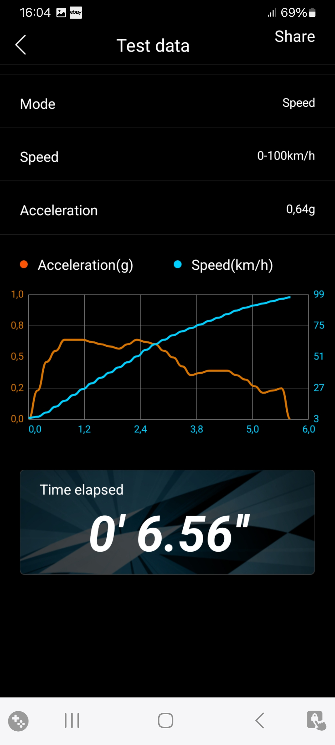

Zweiter Versuch

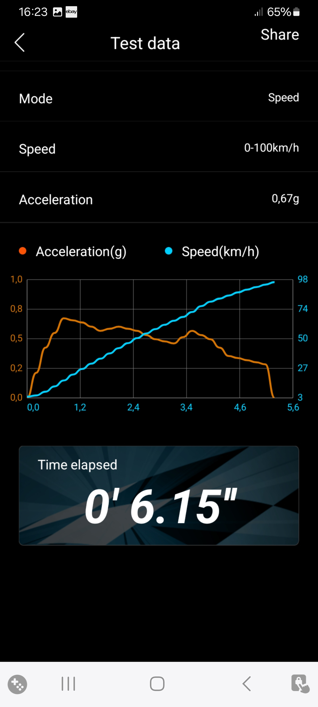

450A DC und selbe Einstellung wie eins drüber.

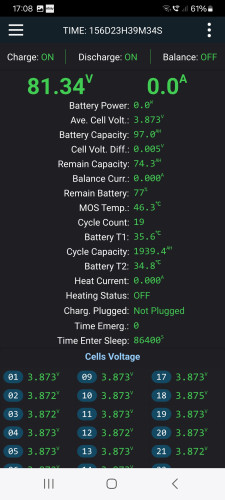

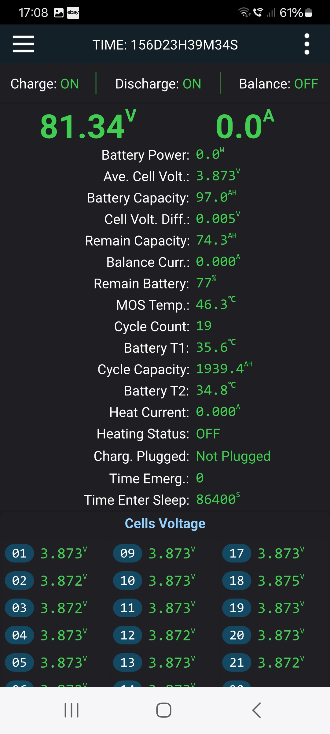

Den Akku hatte ich bisher nie bei 35Grad gesehen.
Der Motor war nach dem 5. Versuch dann bei 100Grad.
Für mehr benötigt es definitiv eine andere BMS Lösung.
Bei 450A schnellt das BMS von 43 auf 58Grad bei nur einem Beschleunigsversuch. Mit 450A Einstellung will ich lieber keinem Berg hoch fahren.

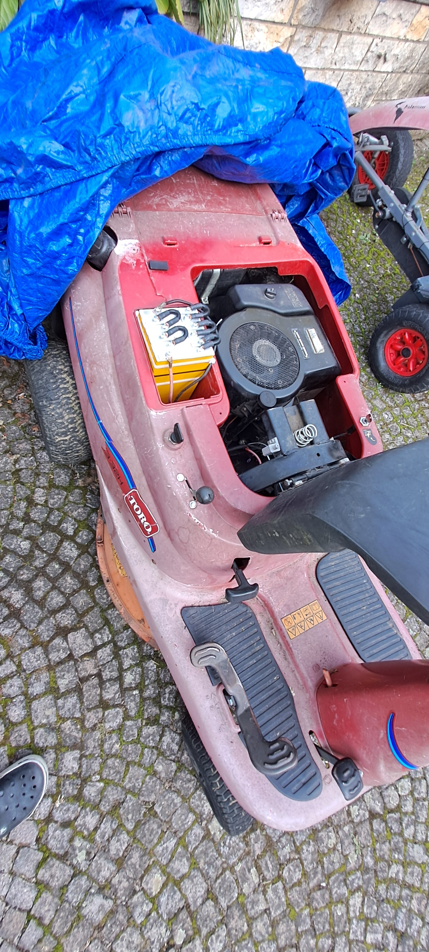

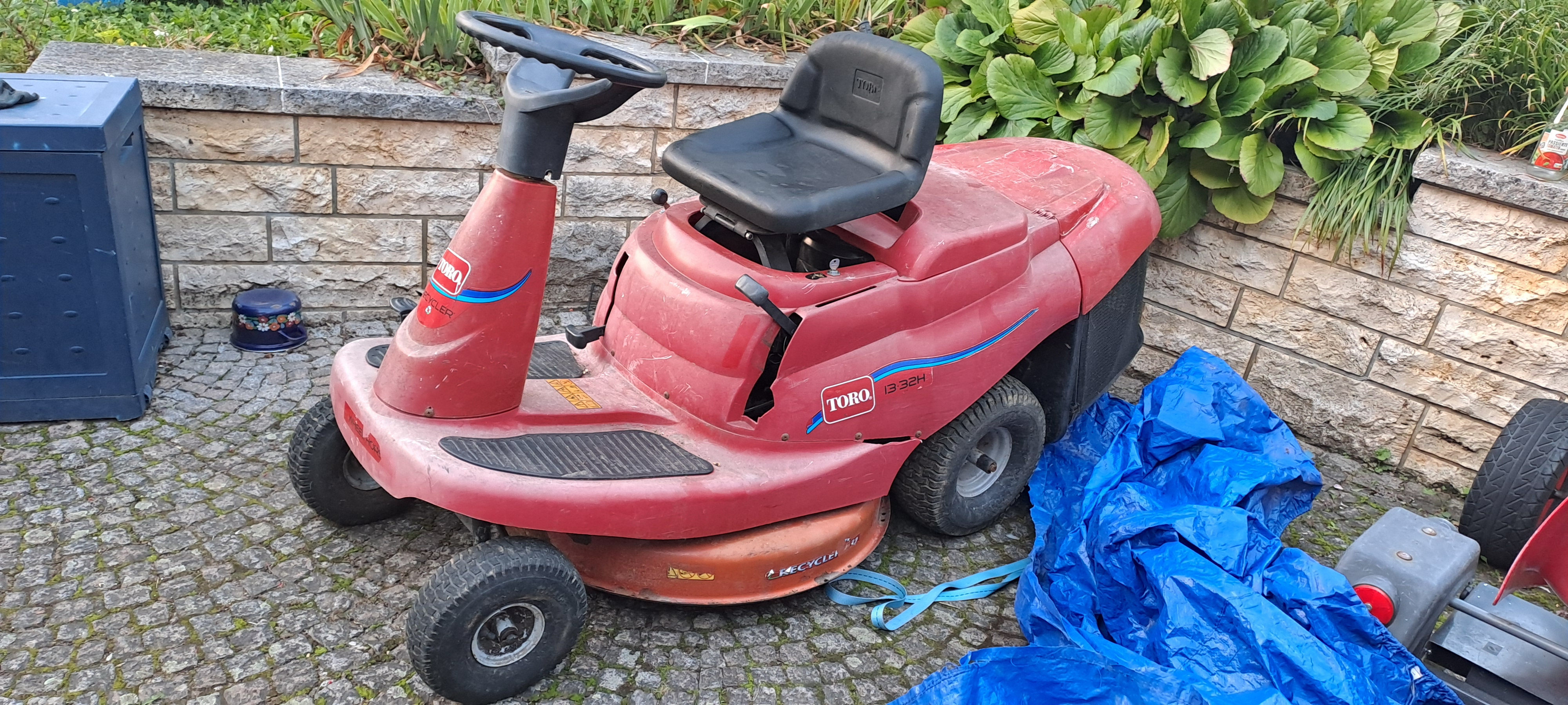

Nachdem ich ewig nach einem bezahlbaren Spenderfahrzeug mit defektem Motor oder Getriebe im näheren Umfeld gesucht hatte lief mir dann letzte Woche ein Toro 13-32H in 15km Entfernung über den Weg.
Das olle Stück angeschaut und für 100Euro, mit Fehlerbeschreibung "geht nicht mehr an", mitgenommen.
Tags darauf einen 12V16Ah Blei-Akku plus ein 12V100A Netzteil dran geklemmt um zu testen was die Elektrik macht.
Anlasserrelais zieht nicht an. Dieses mit einem 10mm² gebrückt und nach kurzem Orgeln springt der Motor an.
Fahren oder Mähwerk ging nicht, es hat sofort den Motor abgestellt.
Mehr Zeit war erst mal nicht.
Gestern dann mit Schaltplan und Messgerät bewaffnet die Plastikverkleidung abgebaut damit man überall gescheit dran kommt.
Der Fehler war schnell gefunden, am Starterschalter war ein Flachstecker total vergammelt und fast komplett abgerutscht. Neuer Flachstecker drauf und schon lief der Anlasser auch mit dem Schlüsselschalter. Noch den alten Sprit gegen neuen getauscht, da er nun nicht mehr zünden wollte.
Fahren und Mähwerk zuschalten ging nun auch.
Kurzer Check am Motor.
Neuer Luftfilter neue Kerzen, neues Öl, neuer Riemen fürs Mähwerk und neues Messer hatte der Vorbesitzer alles kürzlich gemacht.
Dann meine zwei Jungs den Rasen mähen lassen. (Das werde ich wohl die nächsten 2-3Jahre nicht mehr machen dürfen ;) ).
Das Lager der Spannrolle und das Lager vom Messer müssen mal erneuert werden, die laufen ziemlich laut, aber sonst ist die Kiste noch ganz ok, selbst der Hydrostat verrichtet seinem Dienst einwandfrei.

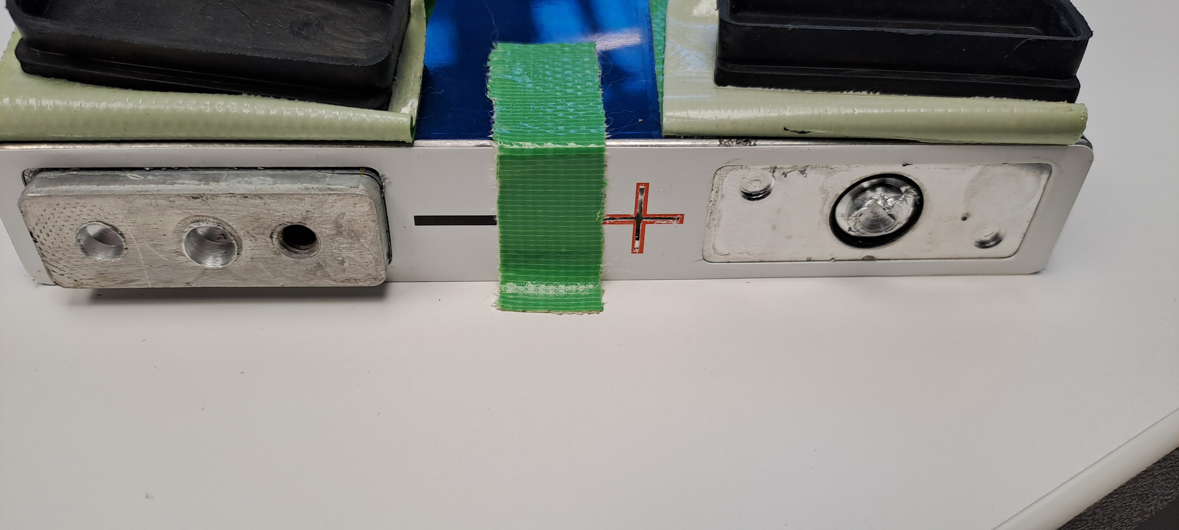

Ein Bild von der "angebohrten" LTO Einzellzelle.
Rechts fehlt der rechteckige Batteriepol. Links war das rechte Loch mit M5 Gewinde ab Werk schon drin, die anderen habe ich zum testen gebohrt, da ich eigentlich M6 oder M8 rein schneiden wollte.
Vom Kurzschluss sieht man rechts nichts, das wundert mich etwas, da es die komplette schräge Schneide vom Bohrer gekostet hat.
Ich hab dann im runden Pol der Zelle noch etwas tiefer gebohrt um zu schauen wann ich durch bin, damit ich für die anderen weiß wie ich den Tiefenanschlag einstellen muss.

Ja- bei den Zellen ist schon ordentlich Dampf dahinter- da ist ein Bohrer so schnell fritte wie ne Schmelzsicherung :lol:
Ich hatte vor Jahren die glorreiche Idee, einen Stack von nem Tesla Model S P85 auf dem Lochschweißtisch in meiner Werkstatt zu zerlegen. Ich legte nur eine Pappe unter, was sich als Fehler herausstellte. Zumindest konnte ich beim Kurzschluss feststellen, dass die dünnen Zellenverbinder ihren Dienst machten und sofort durch waren. Nicht auszumalen was los gewesen wäre, wenn so ein Stack durchgeht. Die tiefen Schweißunkte des Kurzschlusses sieht man heute noch am Schweißtisch.

Bist du dir sicher eine LTO Zelle angebohrt zu haben - 2,4V Nominalspannung?
dominik
Beiträge: 2836
PLZ: 79
Tätigkeit: Elektromeister
Beitrag von dominik »
2,3V laut Aufdruck.
Hatten alle, auch die nicht verbauten, genau 2,260V, lagen aber sicher 3-4Jahre ungenutzt rum und für den Kettcarumbau waren sie zu groß und zu schwer. Wenn das anbohren nicht geklappt hätte, dann hätte ich noch mal vier 20Ah Lifepo-Pouch A123 mit 20Ah gekauft, wie sie auch im Kettcar im Einsatz sind.
Die LTO waren auch mal kurz als Speicher für eine "Solar-Tankstelle" für den Fuhrpark meiner Kids angedacht. Da lief mir aber ein 3kwh Lifepo Akku über den Weg. LTO hatte ich nur ein knappes kWh.
Jetzt wurden sie endlich Sinnvoll "verwertet"
In eine NMC hätte ich mich nicht getraut rein zu bohren und mir graut sonst vor nichts. ;)

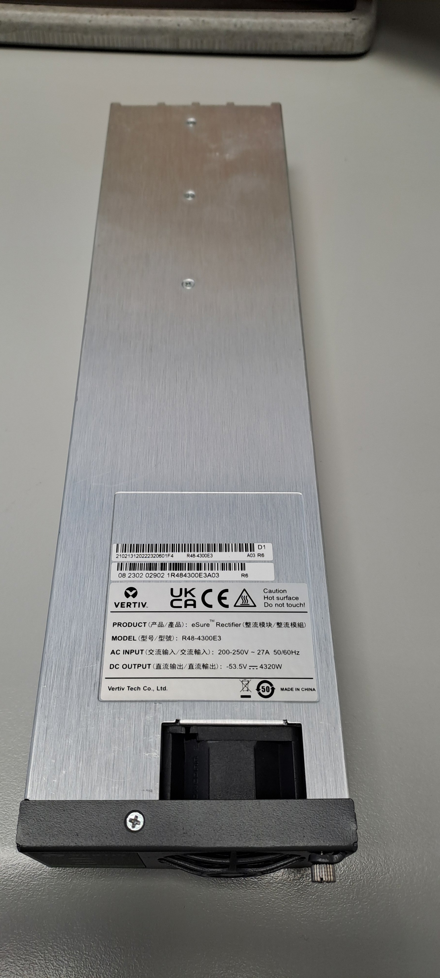

Mal wieder was neues von der Laderfront.

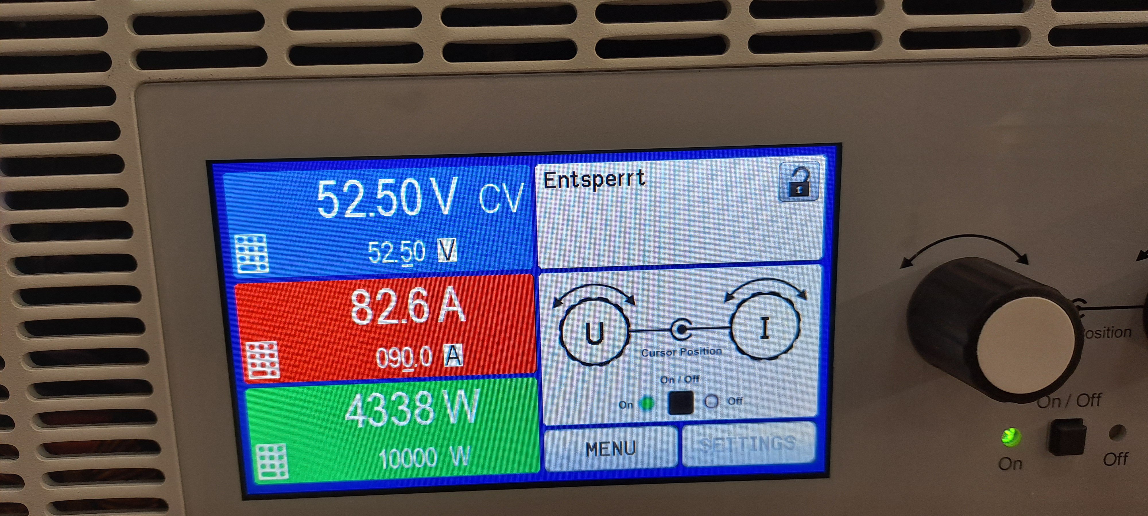

Gestern wurden zwei neue Vertiv R48-4300e3 angeliefert.
4,3kw Ausgangsleistung bei 1,7kg Gewicht (laut Datenblatt 2kg) war extra an drei frisch kalibrierten Waagen.
Ich denke Vertiv hat die Modelle R48-4300e3 und 3500e3 nun vereinheitlicht und nur per Firmwareeinstellung unterscheidet sich die Leistung, den das 3500er wiegt laut Datenblatt 1,7kg und die Wirkungsgradkurve bis 3500W deckt sich mit dem des 4300.
Wirkungsgrad bei Vollast knapp über 95% Spitzenwirkungsgrad 96,5% , auf 16A Eingangsstrom gedrosselt 96%.
Aus den zweien in Reihe lässt sich für meinen 21S Akku ein unter 4kg leichter 5-7,2kW (je nach Ladespannung) Lader basteln. Von der Länge her kriege ich die gerade noch so ins Helmfach. Meine Huawei Kombi https://www.elektroroller-forum.de/view ... 99#p335299mit gleichen Ausgangswerten war zwar etwas kürzer, dafür aber breiter und 1kg schwerer, hat dafür aber einen minimal besseren Wirkungsgrad.
In Verbindung mit dem vorhandenen Meanwell DRP 3200-24 kann ich auch einen Drehstromlader mit 6kg und 9,3-9,6kW (je nach Ladespannung) und bis zu 133A Ladestrom und knapp 95% Wirkungsgrad draus machen. Der lädt dann meine 21S von leer bis voll mit deutlich über 9kW.
Laufen sauber ab 20V
Bei 20V werden bereits 52A abgegeben.
Bei 30V 63A
Bei 35V 72A
Bei 40V 80A
42-53,5V 82A darüber wird dann auf 4,3kw eingeregelt
Lassen sich leider permanent nur zwischen 48-58,5V einstellen.
Mein nächstes KFZ bekommt einen 28S Akku. :D
