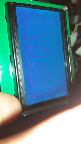

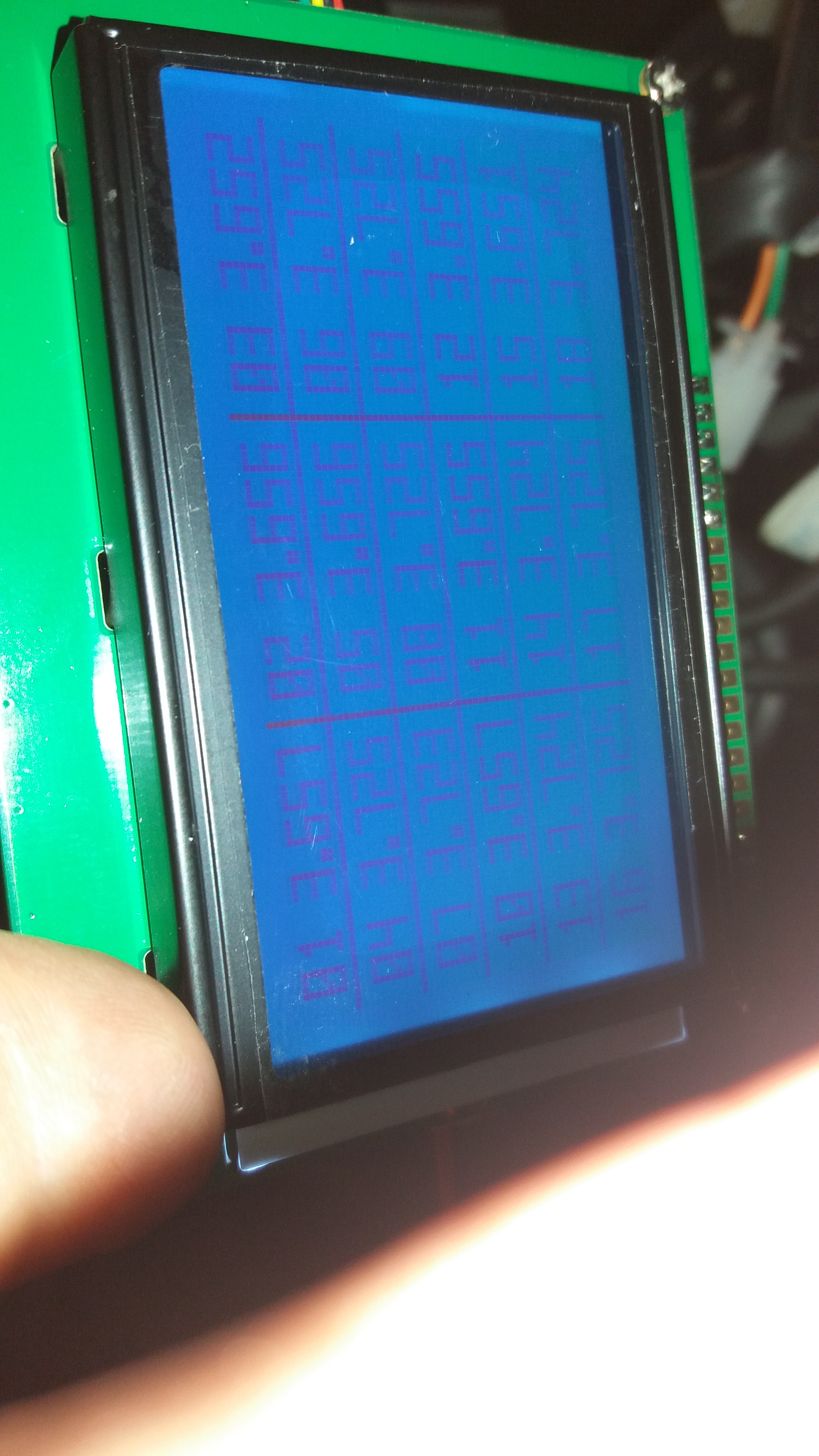

Lebenszeichen vom Display
Das ANT-BMS ist nun an alle Leitungen angehängt und läuft.
