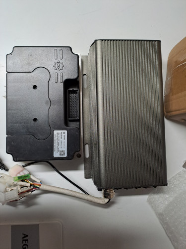

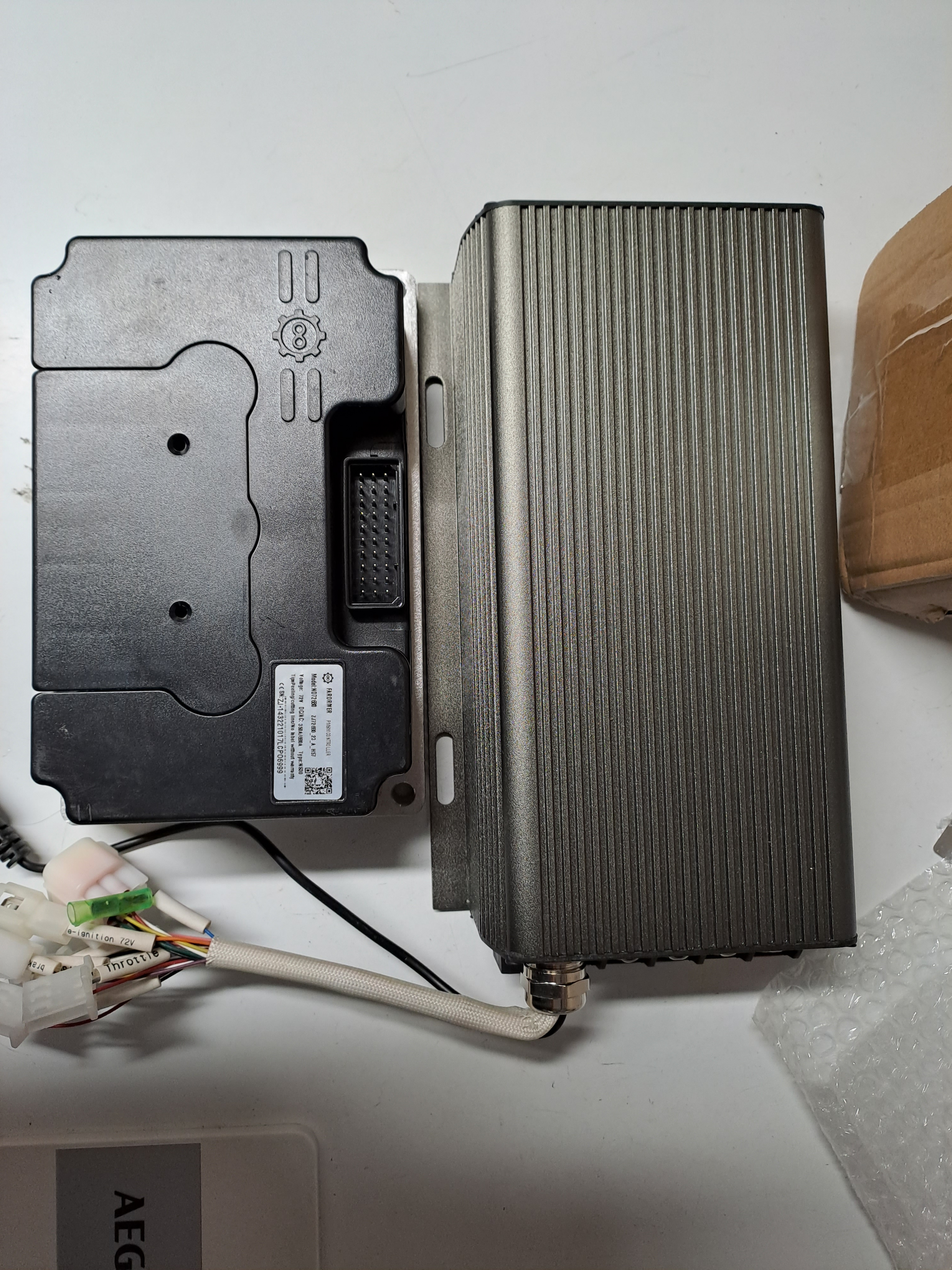

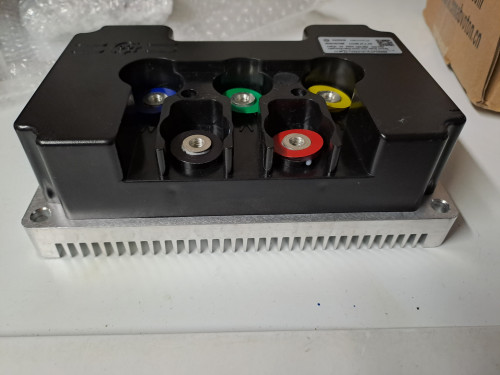

Es wurde auch mal wieder was aus China angeliefert.
Ein Fardriver ND72680 mit max 350A DC und max 680A Phasenstrom
Der ist deutlich und in allen Richtungen kleiner als der aktuell verbaute Sabvoton SVMC72150 kann aber ca 50% mehr Phasenstrom. Wie viel genau wird sich noch zeigen. Der bereits seit 11 Monaten im Keller lagernde ND96850 wandert nun doch nicht in den Roller, da ich dem Fahrwerk nicht zutraue das es mehr Leistung als 18-20kw verkraftet. Der kleine Fardriver dürfte die gleichen Leistungswerte bringen wie der SVMC72260.

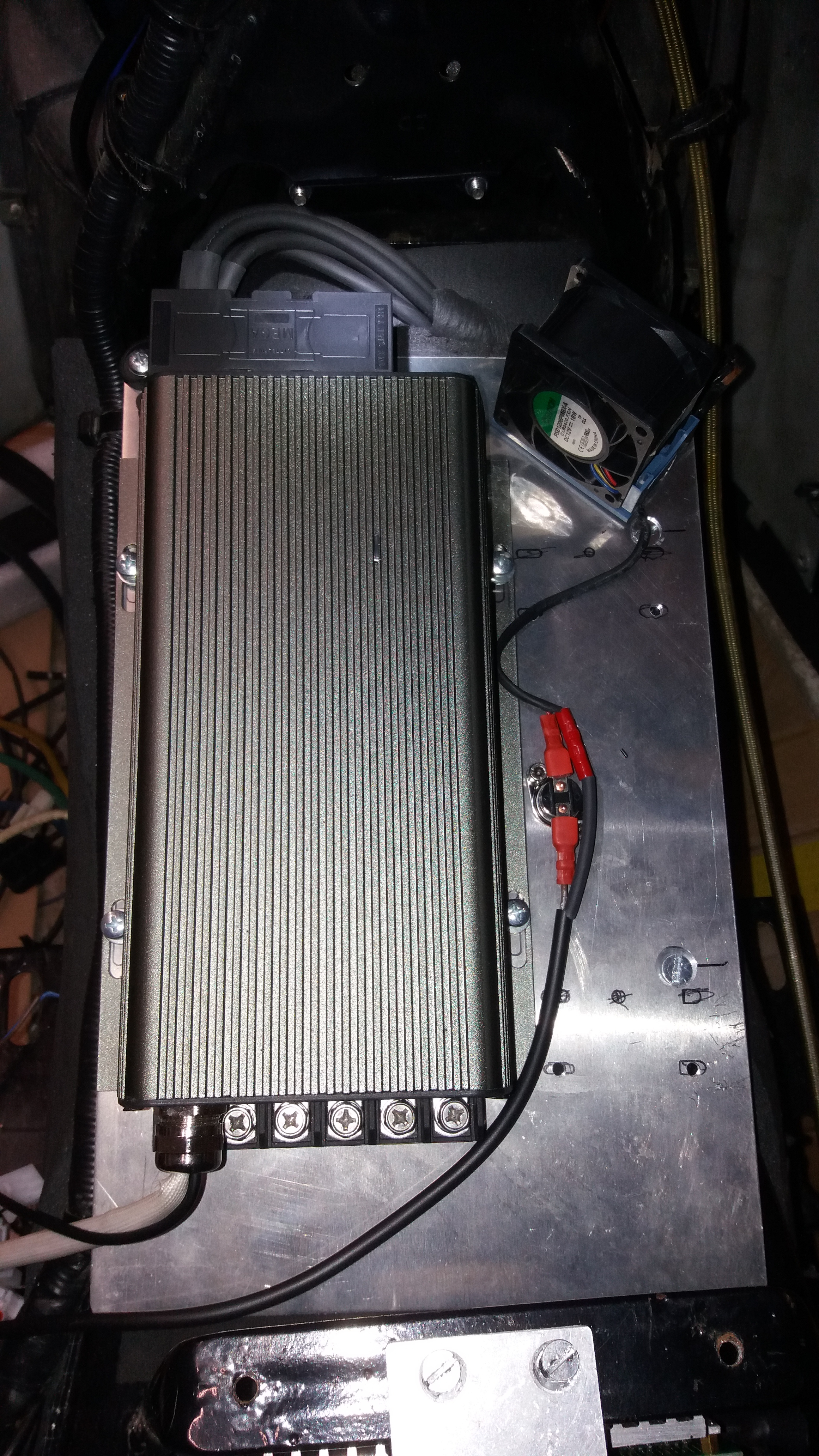

Leider wurde der Controller nicht wie beschrieben "ohne Kühlrippen" geliefert. Jetzt werde ich wohl oder übel mein erstes 3D-gedrucktes Teil im Roller verbauen müssen. Es muss ein Lüftungskanal her mit dem ich gezielt Luft per Lüfter durch die Kühlrippen presse wenn der Controller zu warm wird. Beim Sabvoton habe ich das ja auch schon so ähnlich gemacht, nur das der Sabvoton mit einem vollflächigen Wärmeleitpad auf einer großen Alu-Platte sitzt und der Lüfter seitlich den Sabvoton anbläst.

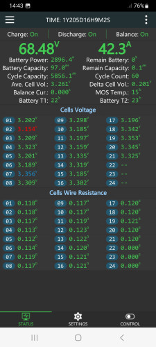

Ja, deinen DIY Akku hast du bei forcierter Fahrt wohl ziemlich ausgereizt. Das Coulombmeter (Coulometer) im JK-BMS hat präzise gearbeitet. Ein CE04 wäre kaum schneller gewesen.

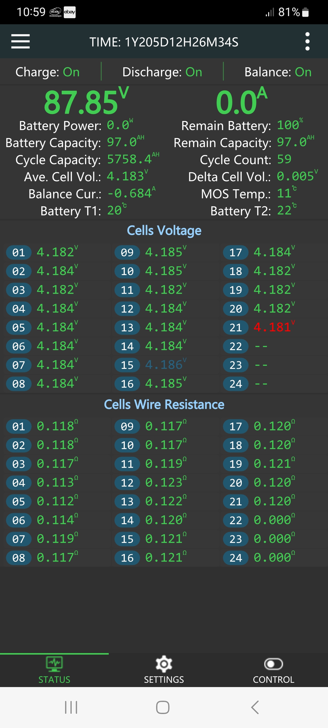

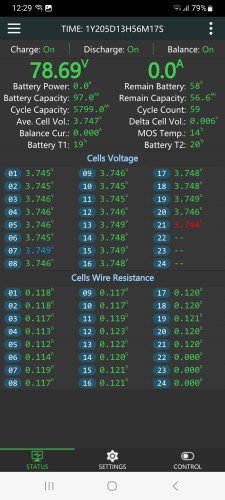

dominik
Beiträge: 2907
PLZ: 79
Tätigkeit: Elektromeister
Beitrag von dominik »
Von den Spannungswerten her wäre ich wohl noch etwa 1km weiter gekommen, bevor das BMS dann endgültig getrennt hätte. Die Zelldrift stieg auf den letzten drei Kilometer extrem an.
Dias permanente fahren im Feldschwächungsbereich hat 10-15% mehr Energie verbraten als das gleich schnelle Fahren mit dem "schnelleren" Motor.
Auf dem Hinweg habe ich mich an einen LKW mit 93kmth nach GPS gehängt. Auf dem Rückweg habe ich es dann lieber gelassen mich an eine der überholenden LKWs zu hängen und habe mich an erstbesten gehängt.
Mit dem QS60V5000W habe ich auf dem Rückweg auch noch locker über 90 geschafft.
Heute konnte ich genau testen wie der Unterschied der beiden Motoren ist.
Somit werden nun erst einmal Temperatursensoren in den QS60V5000W eingebaut und diesem wird dann mit mehr Phasenstrom auf die Sprünge geholfen, in der Hoffnung das er dann schneller vom Stand wegkommt.
Das JK-BMS zeigt mittlerweile beim Beschleunigen Ströme von bis zu 178A an, hier muss ich ggf noch mal kalibrieren. Das kommt mir, wie beim Laden auch, etwas zu hoch vor.
Der Lader sollte eigentlich maximal 42,5A liefern und das BMS unterschlagen ja nach wie vor 1A.
Zuletzt geändert von dominik am Mo 16. Jan 2023, 21:14, insgesamt 2-mal geändert.

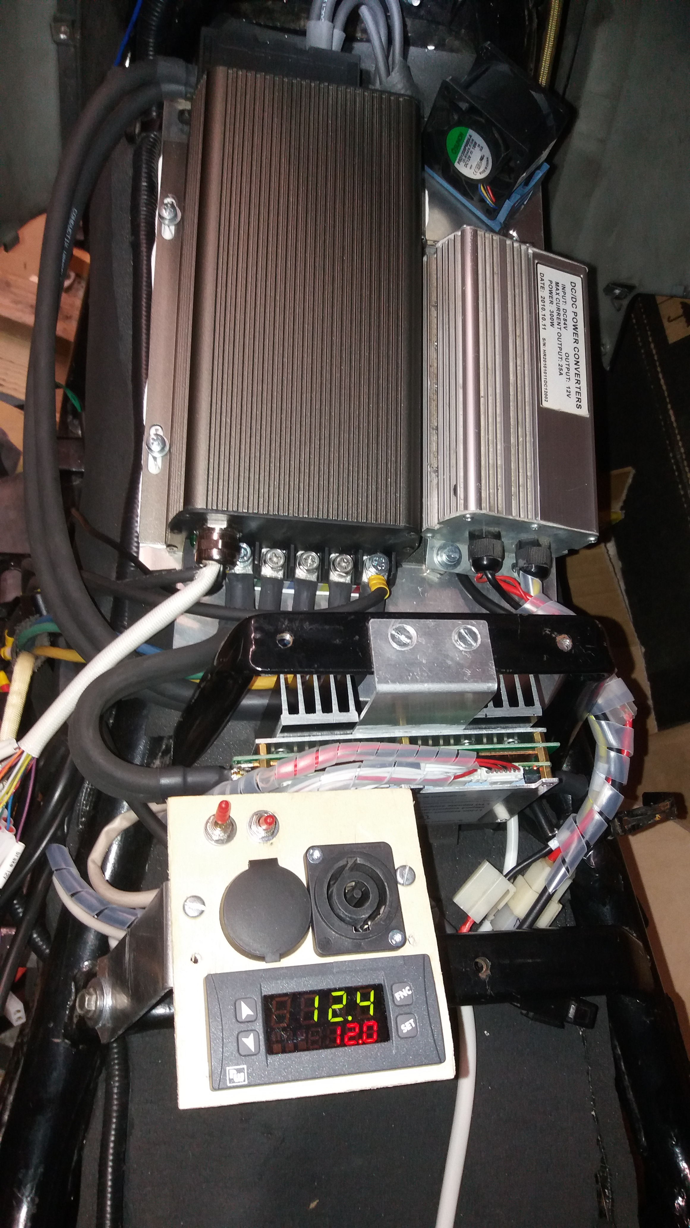

Beitrag von Schnabelwesen »
Interessant finde ich ja, wie du Temperatursteuerungen z. B. für den Lüfter realisierst (für die Dummen wie mich). Oder steht das irgendwo?
Schöne Grüße, Bertolt
dominik
Beiträge: 2907
PLZ: 79
"Kaffeemaschinen-Temperaturschalter"
50Grad ein 45Grad aus.
Der Lüfter springt eigentlich nur drei bis vier mal im Jahr im Hochsommer an , oder wenn ich es absichtlich übertreibe.
Er ist auch unter dem Helm bei Tempo 60 noch gut hörbar.
Der Lüfter hat 60x60x32mm und 18W
Die Luftführung übernimmt hier größtenteils der absichtlich schräg eingebaute DC/DC Wandler,
