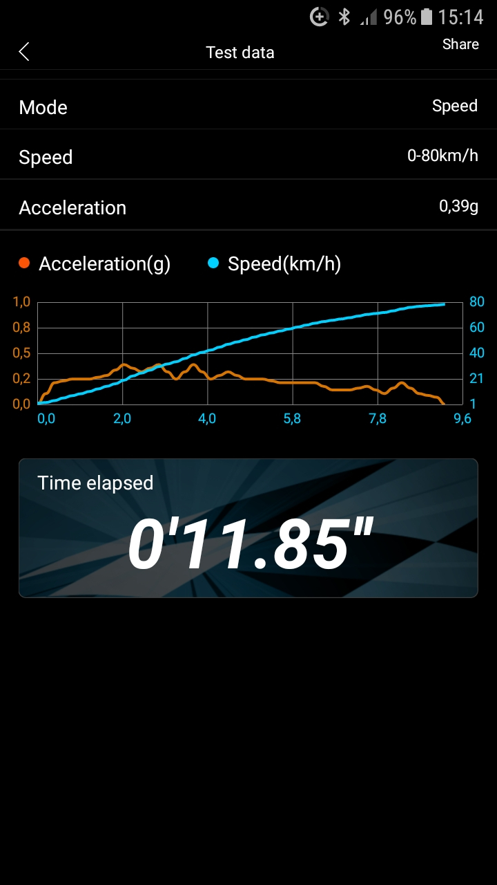

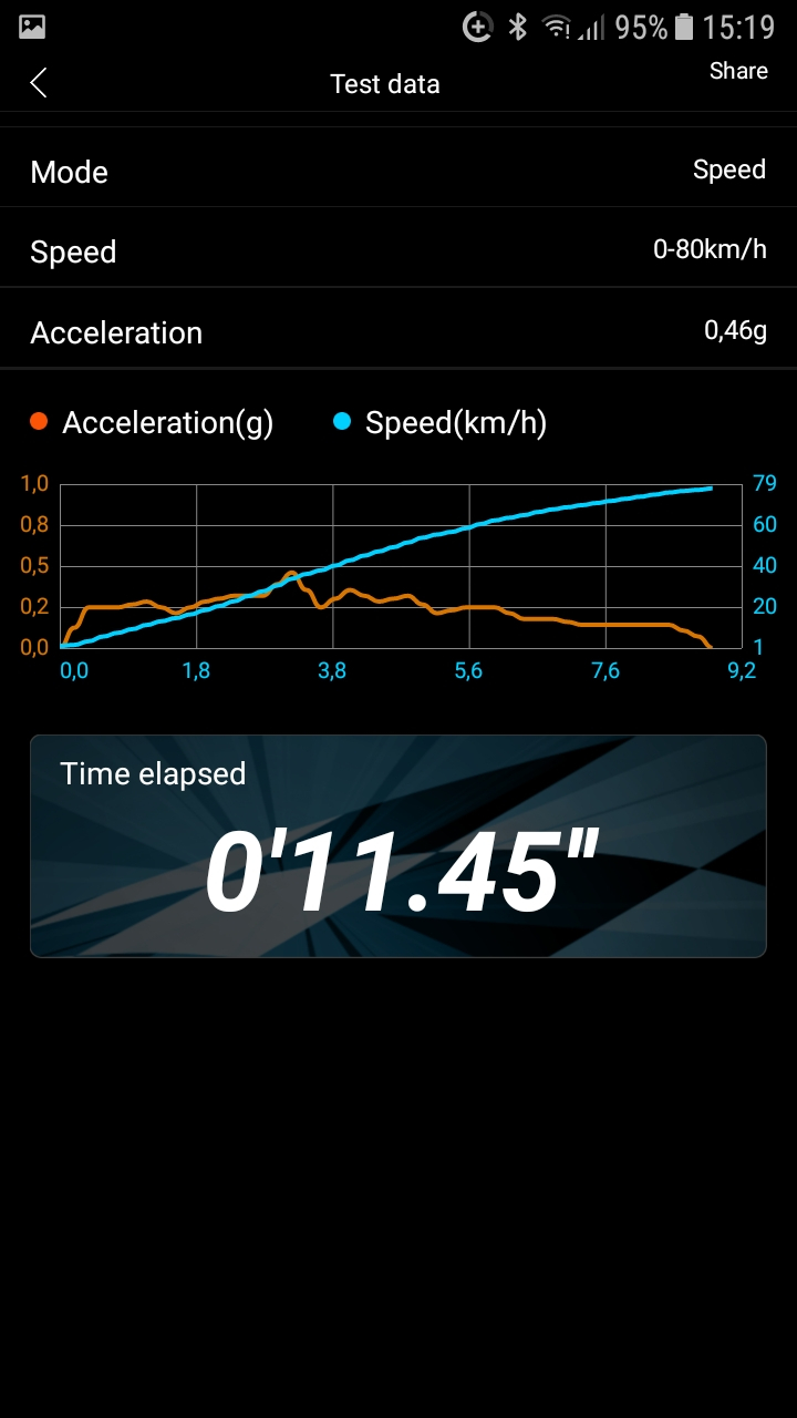

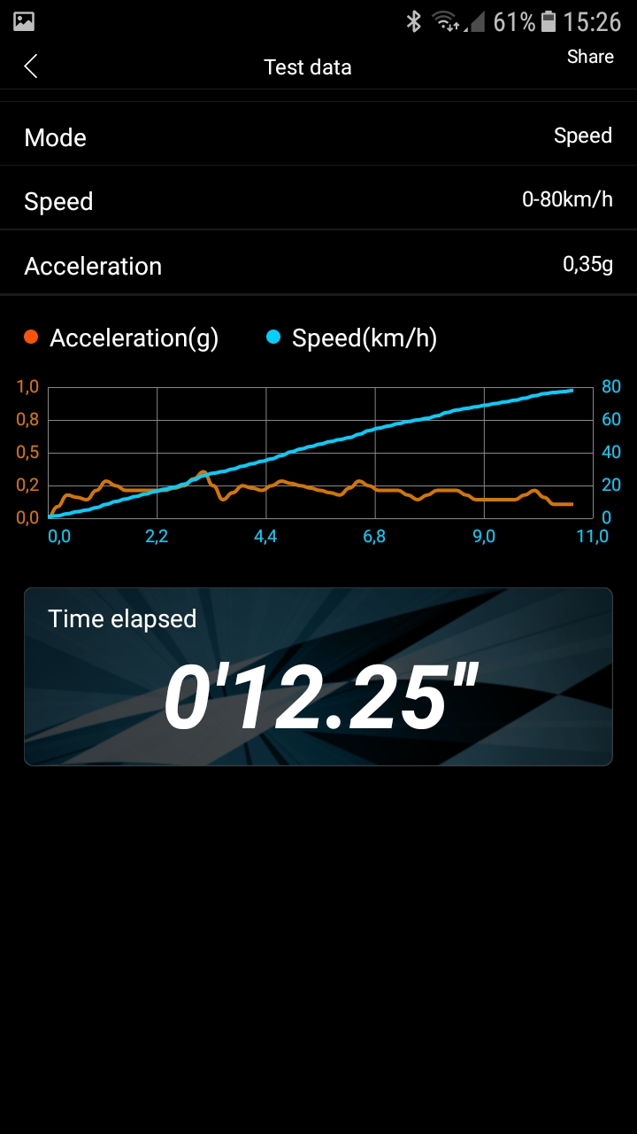

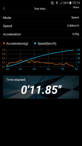

Erste 10Hz GPS Messungen mit dem Extremo Motor und dem SVMC72150 sind gemacht.
Dem Akku haben aber noch 3V gefehlt bis zum Ladeschluss.
Das dürfte aber nur marginal was an der Beschleunigung ändern.
Im Vergleich zum QS60V5000W Motor eine halbe Sekunde schneller auf 80 und 9km/h langsamer.
Trotz aktivierter Feldschwächung erreicht der Roller nur 94km/h.
Mit dem QS60V5000W waren es ohne Feldschwächung und mit ganz vollem Akku 103km/h.
Fahrten wurden in beide Richtungen der Straße ausgeführt da es nicht ganz windstill war.
Die Zacken im Diagramm kommen von zu wenigen Satelliten, denke ich zumindest, beim fahren fühlt sich das Drehmoment sehr gleichmäßig an. Zum Vergleich noch der QS60V5000W

- Beiträge: 19289
Beschleunigung aus dem Tempozuwachs bestimmt ist immer so eine Wackellinie, weil schon Rundungsfehler bei der Geschwindigkeitsangabe zu großen Ausschlägen bei der errechneten Beschleunigung führen
Ist also ganz normal, selbst wenn das Tempo mit Reedkontakt und Radmagnet statt über Satellit ermittelt wurde.
Die zwei Motoren sind offensichtlich anders gewickelt: der erste hatte weniger Windungen als der jetzige, so dass weniger Drehmoment unten rum auf mehr Maximaldrehzahl oben raus traf. Der jetzige hat etwas mehr Windung, also mehr Drehmoment unten rum, aber weniger v max. Schade, dass das oben raus per Feldschwächung nicht aufgefangen werden kann

Tja, das der Fehler in der Beschleunigungserrechnung dadurch so groß ist wahr mir nicht bewußt.
Aber es muss ja einen Unterschied zu den deutlich teureren Racelogik Produkten geben.
Für die 0-80km/h Messung des Rollers reicht es aber durchaus aus.
Ich habe ja nicht vor die 80 in 4 Sekunden mit dem Roller zu knacken, möchte aber damit erkennen, wann ein mehr an Phasenstrom nicht mehr entsprechend in mehr Vortrieb umgewandelt werden kann.

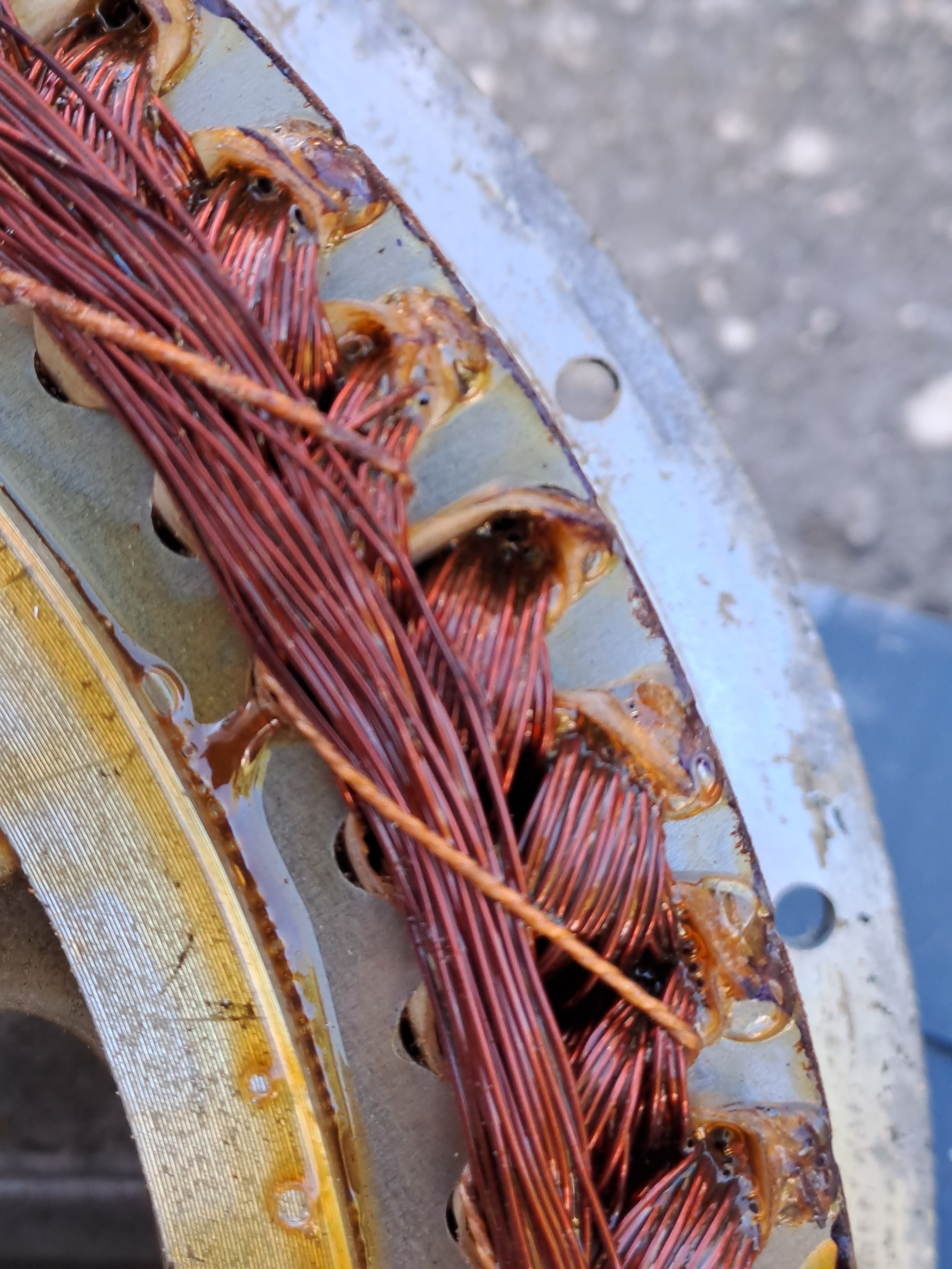

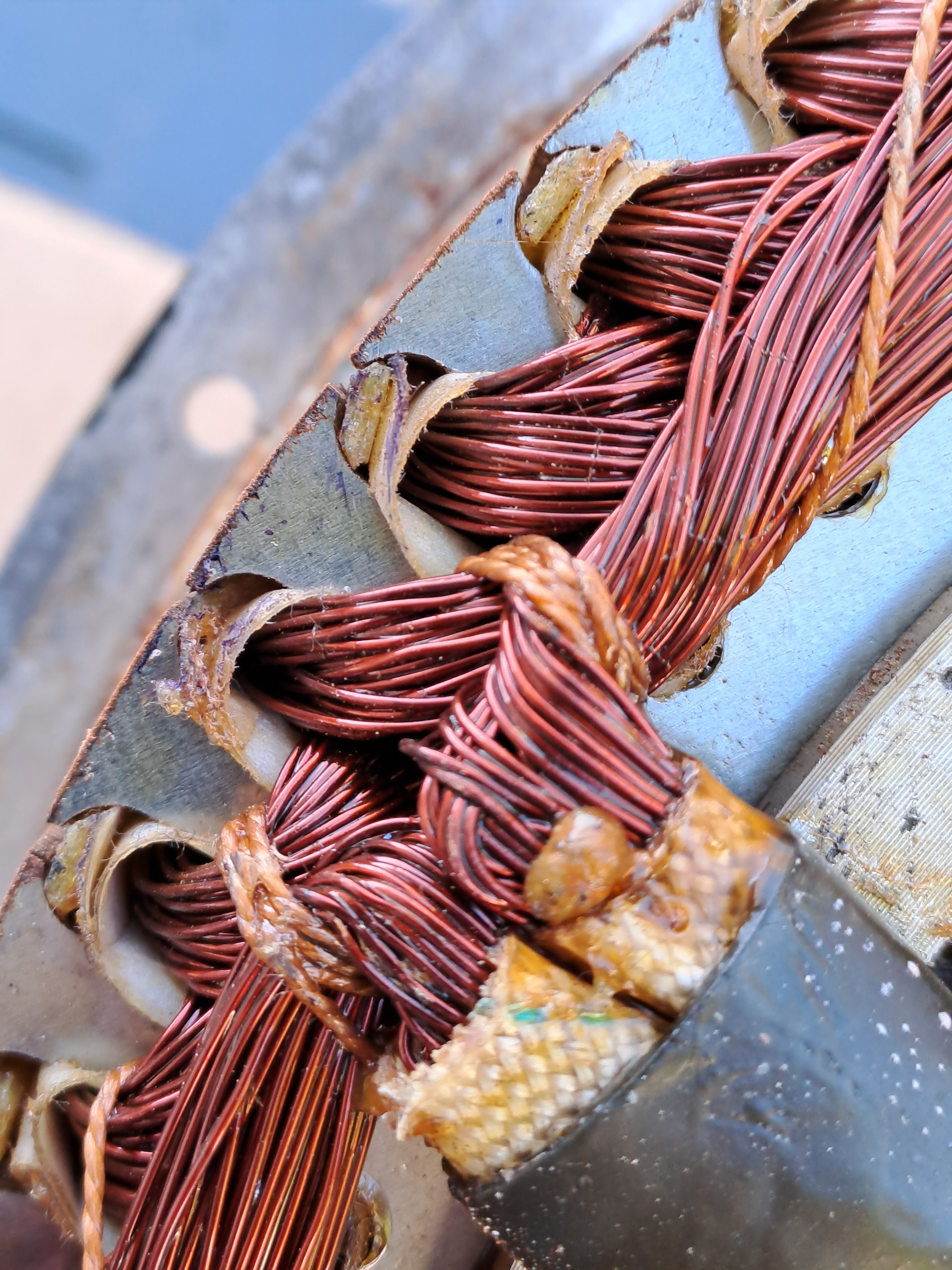

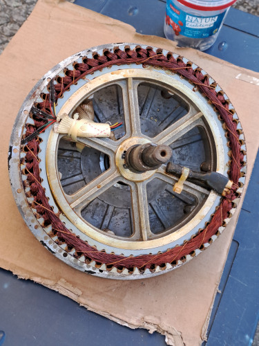

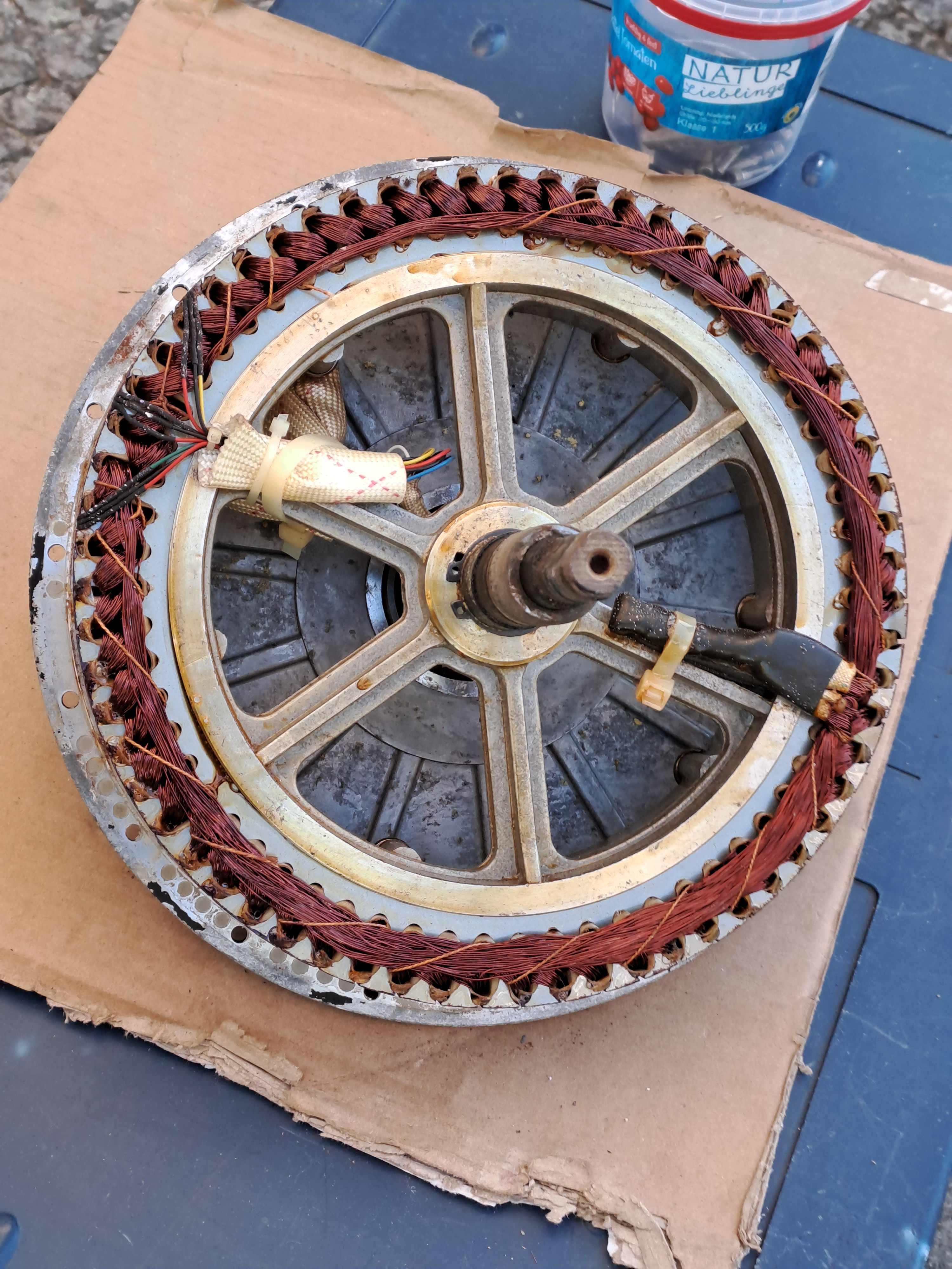

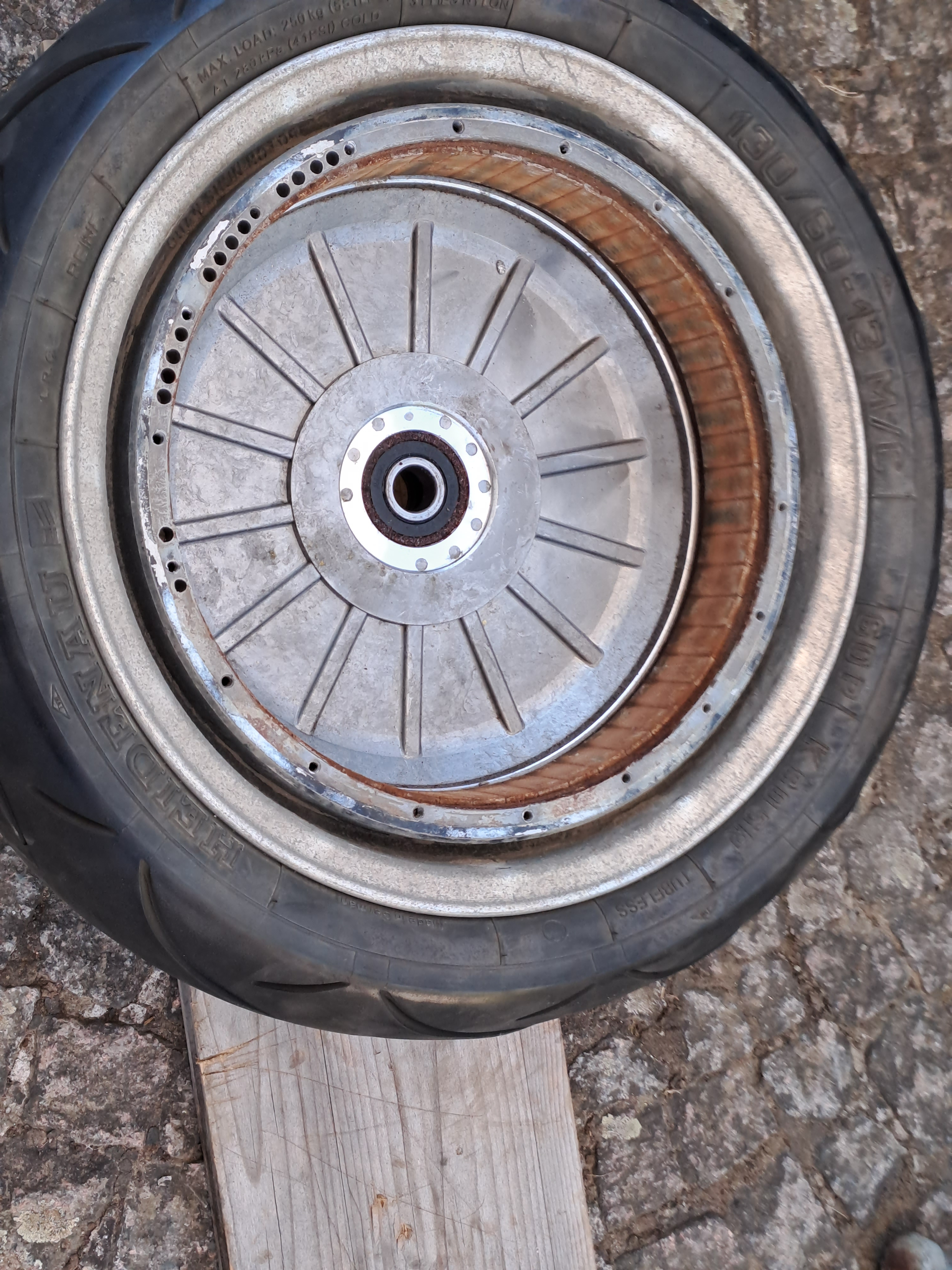

Heute mal den QS60V5000W Motor zerlegt.
Es ist ein 260er mit 40mm Magnetbreite.
Die Wicklungen sehen noch gut aus. Die 14kWpeak und 7kW über einen sehr langen Zeitraum scheinen noch nicht das Limit zu sein
Vom Füllungsgrad wäre noch deutlich mehr an Kupfer rein gegangen. Der Ststor ist aus Alu.
Platz in der Leitungseinführung ist auch noch. Habe einen Kabelbinder von innen gut 10cm durchschieben können.
Alle Lager laufen 1A leicht.
Wicklungen habe ich mehrfach 61 gezählt und ich dachte immer es müßte durch drei teilbar sein. Vielleicht war es auch nur zu heiß.

Ich zähle 63
Beim 260er und 40mm Magnethöhe (H) sehe ich nur 5.000W für 30min. Dass PMS Motoren um den Faktor 3 für einige Minuten überlastbar sind, setze ich als bekannt voraua. Der Rotor ist ja ordentlich gewuchtet worden. Einwenig Rostschutzfarbe könnte nicht schaden....

Wenn die 5kW für 30min stimmen, dann sieht er noch richtig gut aus dafür das ich in 30min tatsächliche 5kwh Verfahren habe. Das waren da im Mittel 10kW in den dreißig Minuten. DIe Zuleitung zum Motor war dabei schon auf 180Grad.
Ich mach mich mal dran und rüste in den nächsten Tagen einen NTC nach.
Ich werde ihn wohl in eines der nur halb gefüllten Löcher packen, oder ist es am Sternpunkt sinnvoller?

Ja, 63 habe ich auch gezählt
Sind die Magnete rot vom Rost?

Nimm einen KTY83-122. Ein Temperaturfühler wird an den Windungen oder zwischen den Windungen bandagiert - Sternpunkt ist verkehrt (Hier ist die Summe der Ströme Null).
