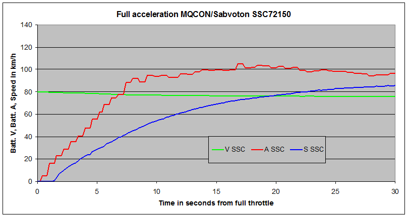

Es wird schon kontinuierlich mehr wenn man Speed aufbaut. Aber an Anfang ist es schon frustrierend. Hier siehst Du, was mit den vorherigen Einstellungen mit dem vR one möglich war:
Die Erhöhung des Stroms ab ca. 84km/h (nach 28 Sekunden) ist der Beginn der Feldschwächung.
S ist Speed, also Geschwindigkeit, V die Batteriespannung und A die Ampère. Von 0 bis ca. 45km/h ging der Batteriestrom kontinuierlich hoch von 20A beim Anfahren und krebste ab da an 100A herum. D.h. über 50km/h war jederzeit die volle Leistung abrufbar. Drunter halt linear immer weniger.Die Erhöhung des Stroms ab ca. 84km/h (nach 28 Sekunden) ist der Beginn der Feldschwächung.

ich bin immer wieder verblüfft was du alles an daten hast!! ist einfach genial!! Mit welchen Geräten machst du die Messung/Auswertungen?!
das Flux Weaking hab ich noch nicht ganz verstanden vom prinzip bzw funktionsweise!? Bin ich auch gespannt wieviel mehr strom dadurch verbraucht wird und wieviel speed es bringt!
würd eigentlich gerne den low mode ohne fluxw. und den speed begrenzen wollen, glaub aber dass das so leider nicht möglich ist.
Denke entweder is das fluxw. an oder aus. zum speed wird ja eigentlich auch nur der strom begrenzt und nicht die rpm!?

Hatte den Cycle Analyst V3 in den Roller integriert, mit dem zugehörigen Analogger Messfahrten aufgezeichnet, die Daten mit notepad++ manuell aufgeräumt (wegen Datenfehlern), und dann in Excel importiert und aufbereitet.
Feldschwächung bei Permanentmagnet-Synchronmotoren ist eigentlich ein Widerspruch in sich. Aber es ist möglich, durch Aufprägen eines drehmomentneutralen Phasenstromstoßes in den Nulldurchgängen einen Strom durch die Permanentmagnete zu induzieren, der wiederum die Feldstärke besagter Permanentmagnete leicht reduziert. Dadurch können sie nicht mehr ganz so viel Gegeninduktion betreiben, welche bei hohen Drehzahlen den Phasenstrom und somit Drehmoment und Leistung reduziert. Bei mehr wirksamem Phasenstrom (muss die geringere Feldstärke der PM ausgleichen) kann somit bei unveränderter Batteriespannung eine höhere Motordrehzahl und somit auch Höchstgeschwindigkeit erreicht werden.
Und ja, Geschwindigkeitsbegrenzung wird aus unerfindlichen Gründen nur über Strombegrenzung geregelt, sprich auch das Anfahren unten rum wird unnötigerweise eingeschränkt. Obwohl jeder Controller für bürstenlose E-Motoren zu jeder Zeit die ganz genaue Drehzahl des Motors kennt und somit ein Grenzdrehzahl auch regeln könnte. BorgWarner-Sevcon Controller können das bei korrekter Parametrierung, aber die Chinesen haben das noch nicht so richtig raus...
