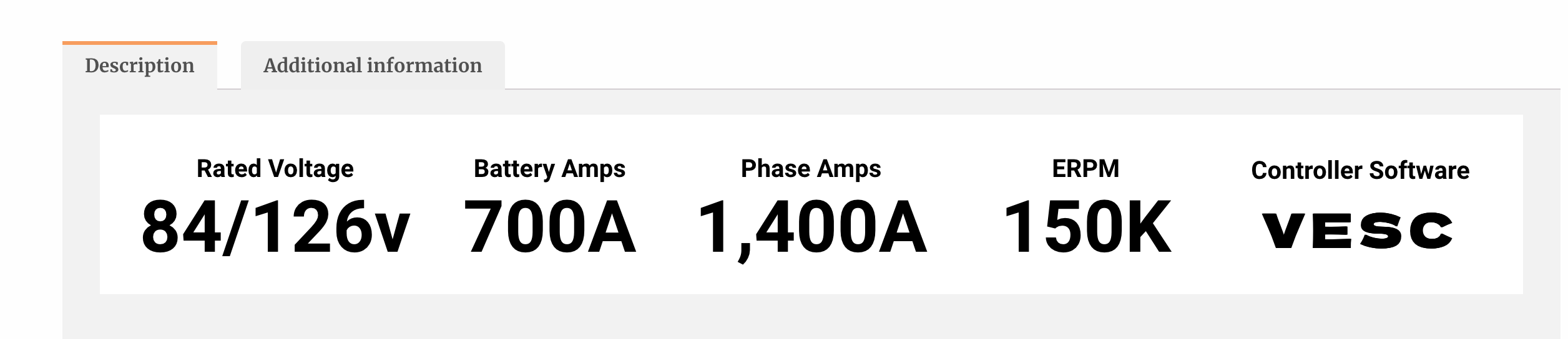

Da gibt es auch ganz andere Geschütze.
3shul basiert auf Vesc CL1400 126V Nennspanung 700A Battery und 1400A Phasenstrom
https://3shulmotors.com/shop/cl1400/?v=06fa567b72d7
Oder mal nach Axiom 100kw googeln.
Ist halt eher was für Tüftler.

Klar gibt es andere Geschütze. Hast du gesehen?dominik hat geschrieben: ↑Sa 19. Aug 2023, 21:15Da gibt es auch ganz andere Geschütze.
Willst du auch auf Viertelmeile umbauen?
Ist eigenlich eher nicht "nur" für Tüftler und auch günstig, wenn man sich die eingebaute Telemetrie ansieht.
Beim Preis des dazu passenden Akkus, könnte man sogar von günstig sprechen.
Dein Fardriver ist dagegen sowas wie ein IPhone: du musst teilweise wirklich Verrenkungen machen, damit das Ding macht, was es soll.
Unterm Strich bleibt trotzdem nur, was der Programmierer dich machen lässt.
VESC ist da eher ein von google befreites Android: skalierbar, portierbar, egal ob 1 KW oder 100 KW.
Rumprobieren hört irgendwann auf. - Du machst halt was du willst und für richtig hältst.
