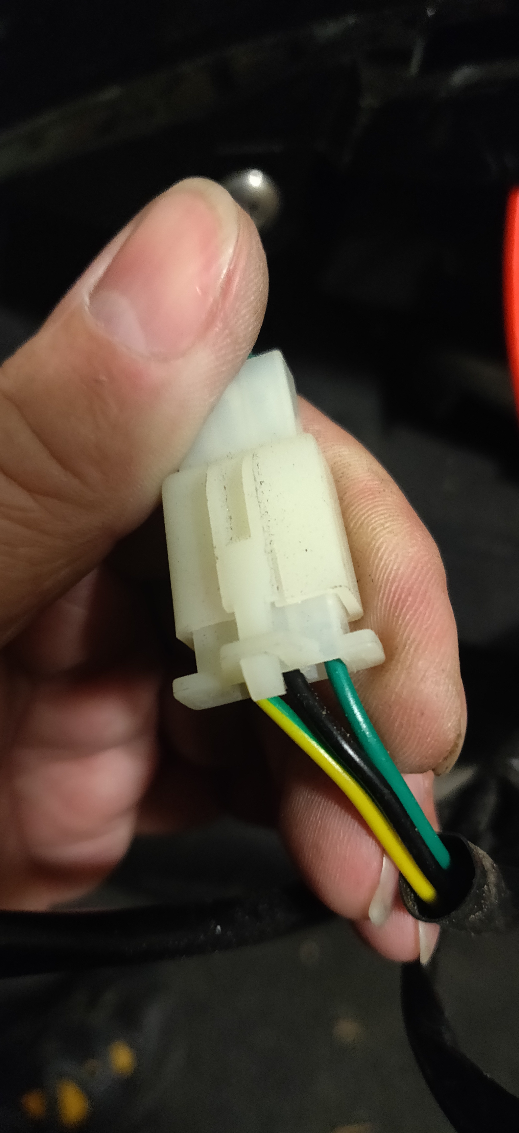

Die Lösung war ganz einfach, der 9-Fach Steckverbinder vom Kabelbaum war lose (da hat der Schnapper nichtmehr richtig gehalten). Nun funktioniert wieder alles.

Ich hab im Laufe der Zeit alle Stecker mit einem extra Kabelbinder gesichert oder unter der Rastnase ein Stück Kabelbinder gesteckt, ist immer blöd wenn das Rücklicht nicht geht u d dann der Motor auch nicht will
