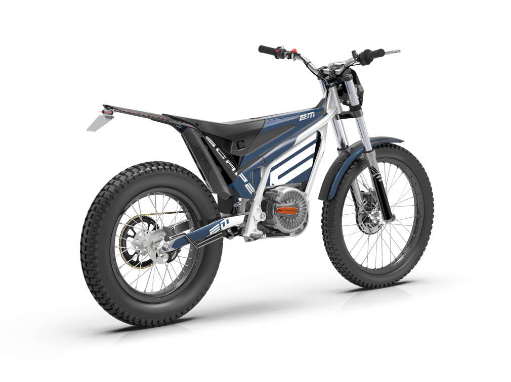

Hatten wir eigentlich schon die schönen Bikes von Electric Motion aus Frankreich?
Trial und Motocross-Maschinen 6 kW / 11kW Peak, mit 1,9 kWh Batterie ..
https://electrek.co/2019/06/06/electric ... ials-bike/
Haben offenbar eine Vertriebsniederlassung in Berlin: https://www.em.bike/
Nicht ganz billig (straßenzugelassene Epure Escape mit 75 km/h / 2620 mH Batterie um EUR 9,200), aber definitiv interessant.

Letztens mal ein von 2016 gefahren. Konnte mich nicht überzeugen. Ein Trialmotorrad braucht eine Kupplung. Richtig Gas gab das Ding auch erst bei vollem Gasgriffeinsatz. Und das war zuviel Drehgriffwinkel um komfortabel zu fahren

Einerseits hilft die Schwungmasse (die beim Trialmotorrad absolut und relativ zum Fahrzeuggewicht recht gross ist) durch gyroskopische Kräfte beim balancieren beim stehen und sehr langsam fahren, andererseits hat der direktangetriebene Emotor einfach eine Anfahrschwäche/Verzögerung, durchaus auch der zu langen Übersetzung geschuldet. Ein Trialmotorrad mit 125cc hat 6 Gänge bis 65km/h, die ersten drei tatsächlich benutzten davon eng gestuft unter 20km/h. Diese Motorrad fährt 40 bis 75. Würde es nur 25 fahren oder 2 Gänge haben (20 und alles was geht) könnte ich ggf über die Kupplung hinwegsehen.. Wenn die Schwungmasse auf Umdrehungen ist, hast Du mit der Kupplung für den Bruchteil einer Sekunde halt jenseits 10000Nm am Hinterrad bis der Schwung aufgebraucht ist. Schau Dir ein Video an, die stehen und geben Vollgas. Mittels Kupplung moduliert man die Traktion. Son Ding muss bei unbedachtem Einsatz einfach nur einen Salto machen weil es keine Zeit hatte Geschwindigkeit aufzubauen. In der verbauten Form klappt das nicht. Dann macht die konventionell betriebene Karre einen Satz und hört 20cm weiter sofort wieder auf wenn man die Kupplung zieht. So explosiv ist der E Motor der aus dem Stillstand hochdrehen muss nicht und mittels Kurzschluss wäre die Bremsung hinzukriegen aber auch das ist nicht vorgesehen, er dreht leer aus und muss vom Hinterrad abgebremst werden wenn man sonst nichts machen muss, oder kann einmal via Dragbrake eingestellt werden.. Das gefahrene Moped war irgendwie lustig und kann auch einiges, sicher auch mehr als ich wenn man Europameister damit in Videos sieht, aber spätestens weil ich nicht so schnell den Drehwinkel am Gasgriff mit dem ganzen Arm hinbekomme wie ich mit einem Finger die Kupplung bedient bekomme taugt es (mir) nicht. Ich wollte es mögen, ging nicht. Die Gasgas scheint statt Kurbelwelle einen Emotor in den selben Block bekommen zu haben.Hat ne Kupplung und ein paar Gänge. Der Motor läuft wahlweise auch im Stand, hört sich fürchterlich an, macht den Umstieg in der Proliga aber einfacher und macht selbst beim Anfänger ne Menge Sinn. Ich würde die auch die meiste Zeit ohne Kupplung fahren, muss es dann aber nicht. Preis fürs gebotene ziemlich daneben, das ganze Moped für meinen (ungewöhnlichen) Einsatzzweck auch, deshalb nicht mal unter Hobby abzubuchen...

es gibt die EMs (Electric Motions) was die Kupplung anbelangt in zwei unterschiedlichen Ausführungen und das bei den Trial-Modellen Epure, aber auch bei den Wander-Trialer mit Sitzbank (Escape). Zum einen mit "elektronischer" Kupplung (PELS), die man wie einen zweiten "Gashebel" verstehen kann. Die veränderliche Spannung eines Hall-Sensors am Kupplungshebel reduziert die Motorleistung, also arbeiten "gegen" den Gasgriff. Somit kann man zum Beispiel in einer Gefahrensituation schnell an die Kupplung greifen um Leistung wegzunehmen. Da die EM keinen Leerlauf hat wird dieser Sensor eher für die im Trial unterschiedlichen Fahrtechniken zum Einsatz kommen, aber nicht unbedingt zum Losfahren. Das schöne ist, dass man den Sensor relativ einfach umstecken kann und dann hat man eine "Hinterradbremse" mit der man unterschiedlich stark verzögern und gleichzeitig Energie zurück gewinnen kann. Dieses System nennt sich dann PRB.
Die zweite Ausführung ist die hydraulische Kupplung, die speziell beim Trial-Wettkampf bzw. bei höheren Hindernissen zum Einsatz kommt oder wenn man ein Hindernis anspringen will. Das Schöne an dem System ist, dass man den Motor hoch beschleunigen und die Schwungmasse nutzen kann. Gerade Motorradfahrer, die von einem Verbrenner (Trial) auf die EM steigen mögen das, da sie eine akustische Rückmeldung erhalten wie viel Leistung sie abrufen. Ähnlich wie sie es beim Verbrenner gewöhnt sind. Für die, die schon etwas versierter sind oder "rumspielen" möchten, haben die Möglichkeit die Schwungmasse anzupassen, in dem man Gewicht demontiert.
Ein weiteres tolles Feature sind die unterschiedliche Mappings, über die man das Fahrzeug an das Gelände und / oder entsprechende Fahrkönnen anpassen kann. Darüber hinaus gibt es die Option von SCHOOL-Mappings, wodurch man drei weitere Einstellungen erhält, die von der Geschwindigkeit und dem Drehmoment unterhalb der normalen Mappings (grün, blau, rot) liegen.
Letzte Anmerkung: Alle Bikes sind zulassungsfähig (L3e) und optional auch als L1e.
Falls jemand weitere Fragen zu den Bikes und der Technik hat kann mich gerne fragen.
