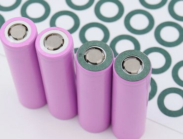

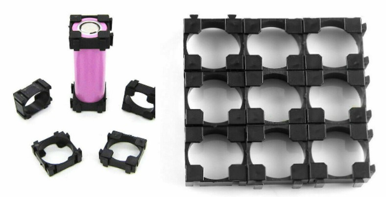

- Der Akku sollte mit Spacern aufgebaut werden z. B.
Die Akkupacks mit Spacern sind dann deutlich größer, das auswechseln einer defekten Zelle ist so möglich
Wenn aus Platzgründen verklebt werden soll dann bieten sich Sekundenkleber oder Heißklebepistole an.
Tommi meint: Wenn verklebt ohne Halter dann besser versetzt, hält sehr gut dann.
- an den Pluspolen Isolierringe verbauen.z. B.

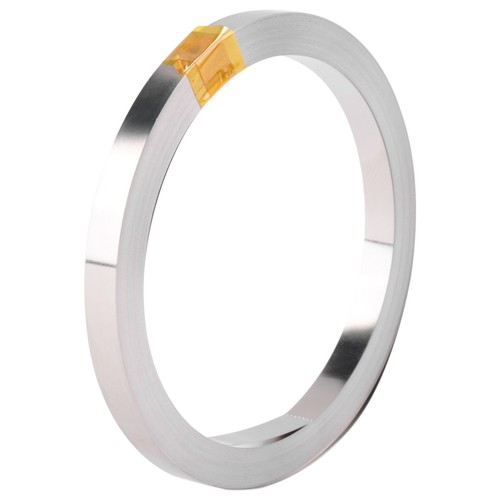

- Die Zellverbindung mit Nickelstreifen 0,2mm ausführen, für kleine Ströme geht auf 0,15x10 z. B:
Pedator92 meint: 0,15mm x10mm kann am bei Escooter verwenden, bei Roller oder Motorrädern sollte man da mehrere Lagen verwenden damit der Widerstand sinkt.

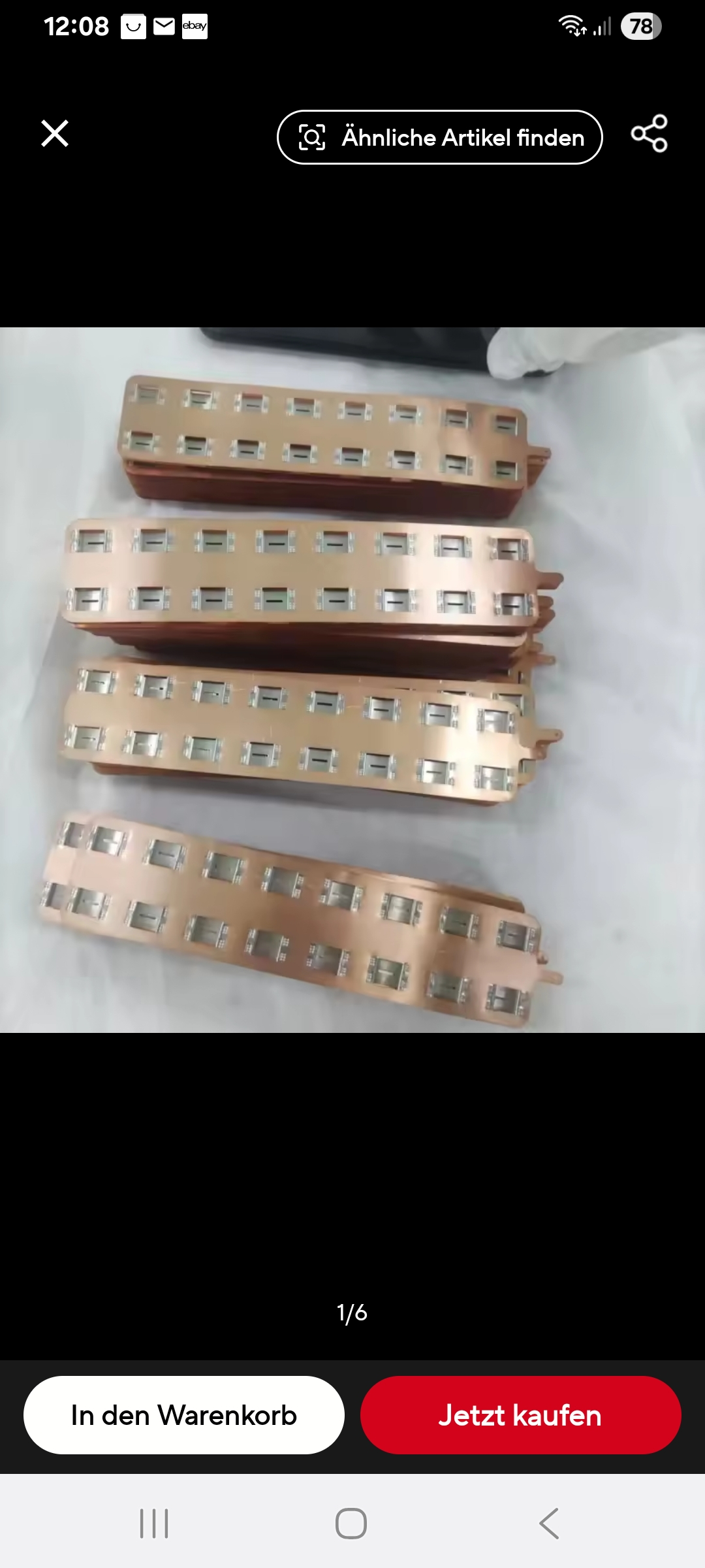

Domminik empfielt: Für Motorräder bekommt man auf Aliexpress auch Kupferplatten mit eingeschweißten Nickel-Elementen, auch auf Maß gefertigt, am Nickel kann dann die Zelle mit den einfachen Schweißgeräten angeschweißt werden.

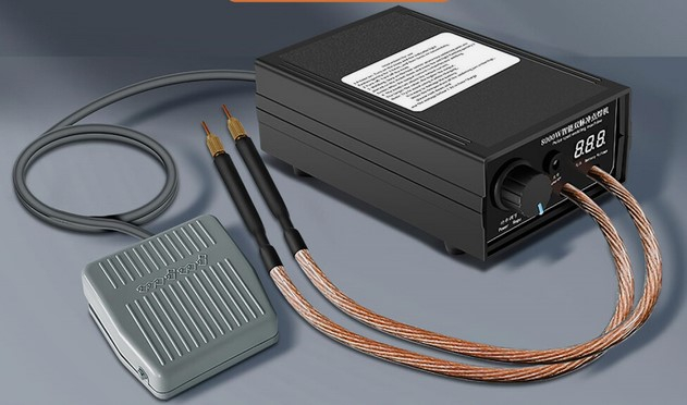

- Die Nickelstreifen mit einem Punktschweissgerät verschweissen z. B.
Tommi empfielt: Schweissgerät von Malectrics und Kweld, Beide brauchen bei Akkubetrieb etwas vernünftiges, 600A werden verlangt.

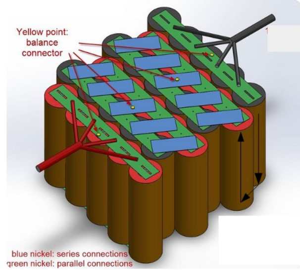

- Aneinanderreihung der Zellen z. B.
Tommi meint: die Seriellen am Minusstring und Plusstring weglassen

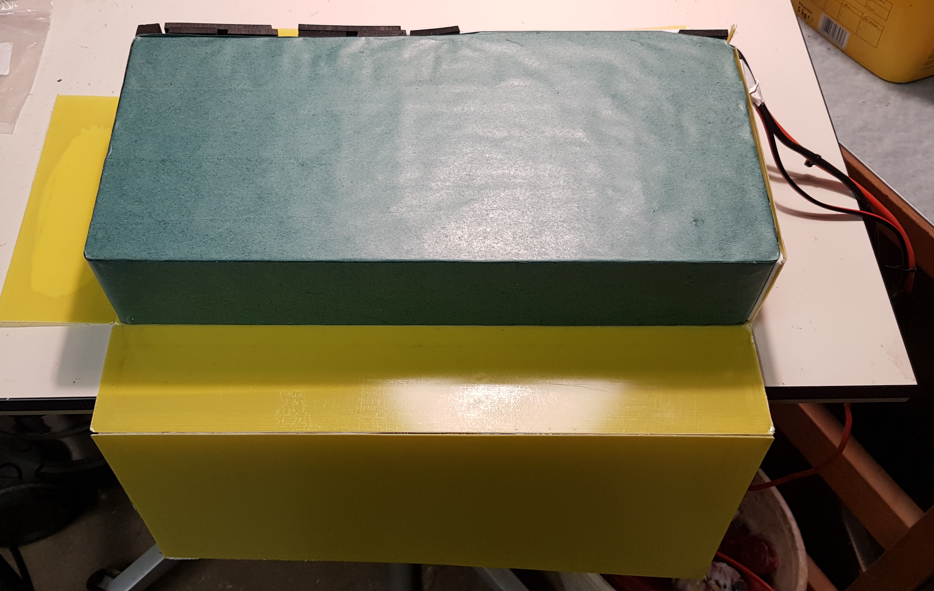

- Isolation des Akkupacks mit selbstklebendem Isolationspapier z. B.
- eine Kunststoffhülle drum herum bauen.z. B.
Zwischenräume können mit handelsüblichen Esstrichschaumstoffklebeband oder anderem geeigneten Material aufgefüllt werden.
- eine Schrumpfschlauch um den Akku anbringen
- Die Seiten mit Klebeband oder mit Vergussmasse abdichten

Als Schweißgerät besser gleich was vernünftiges. Ich nutze Malectrics und Kweld, beide sehr gut.
Beide brauchen bei Akkubetrieb etwas vernünftiges, 600A werden verlangt. Ich nutze 3S Akkupack von LG NCM Akku. Die benutze ich auch für Hausspeicher, stammen aus E-Auto Hyundai/Kia
Auf dem Bild würde ich nur einmal Nickelband durchziehen und dann jeweils von Minus zum nächsten Pluspol ein Band schweißen.
Wie meinst Du das, hast Du ggf. ein Bild dazu

Die beiden Bleche in grün weglassen.

Für Motorräder bekommt man auf Ali auch Kupferplatten mit eingeschweißten Nickel-Elementen, auch auf Maß gefertigt, am Nickel kann dann die Zelle mit den einfachen Schweißgeräten angeschweißt werden.
