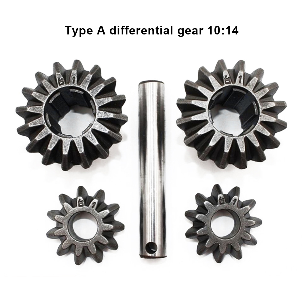

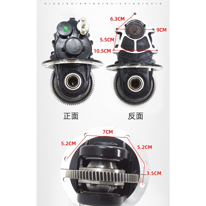

hast Du bei Aliexpress mal die Suche "Elektrische Dreirad-Hinterachsbaugruppe" oder "Elektrisches Dreirad Differential" oder kombiniert mit "Achse" versucht?
Da gibt es einige Treffer komplett Hinterachse mit Motor oder Gertiebe-Teile. Aber keine Ahnung wieviel Varianten die Chinesen da alle produzieren.
https://de.aliexpress.com/item/10050097 ... in_prod%3A
Auch die "Innereien":
https://de.aliexpress.com/item/10050057 ... in_prod%3A

Didi, auf so einen Zahnradsatz wie auf deinem letzten Foto hatte ich auch gesetzt.
Tatsächlich fürchte ich, dass die Achse nach der Getriebemontage zusammengeschweißt wurde, und zwar nach Gefühl und Wellenschlag statt Richtbank.
Eine passende Komplettachse habe ich noch nicht gefunden. Vor allem fehlen die Haltelaschen, die das Teil über Silentblöcke mit den Schwingenholmen verbinden.
Schöne Grüße, Bertolt
