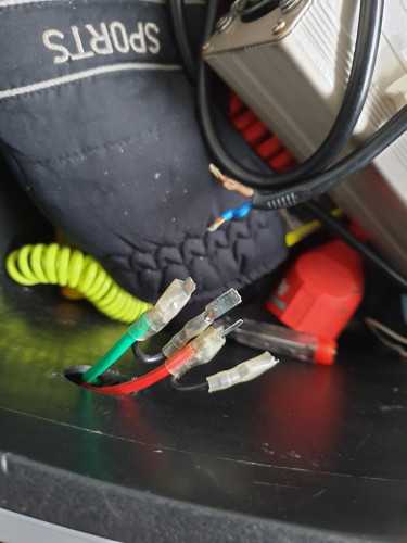

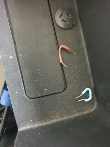

Wollte meinen Thunder laden,jedoch LG ging auf Störung.Fehlersuche!Ladebuchse ausgebaut und inspiziert und zack,ein Kontakt abgebrochen weil korrodiert.Jetzt mochte ich was anderes einbauen.Habe diesen Drehstecker der einrastet.
Könnt ihr was Stabiles empfehlen?

Hast Du uns ein paar scharfe, gut belichtete Bilder von beiden Seiten des Steckers?

Ja schon.Aber sind die Stecker/Buchsen nicht Identisch?Ich sehe gerade du hast(hattest?) den Thunder doch auch? (grübel)

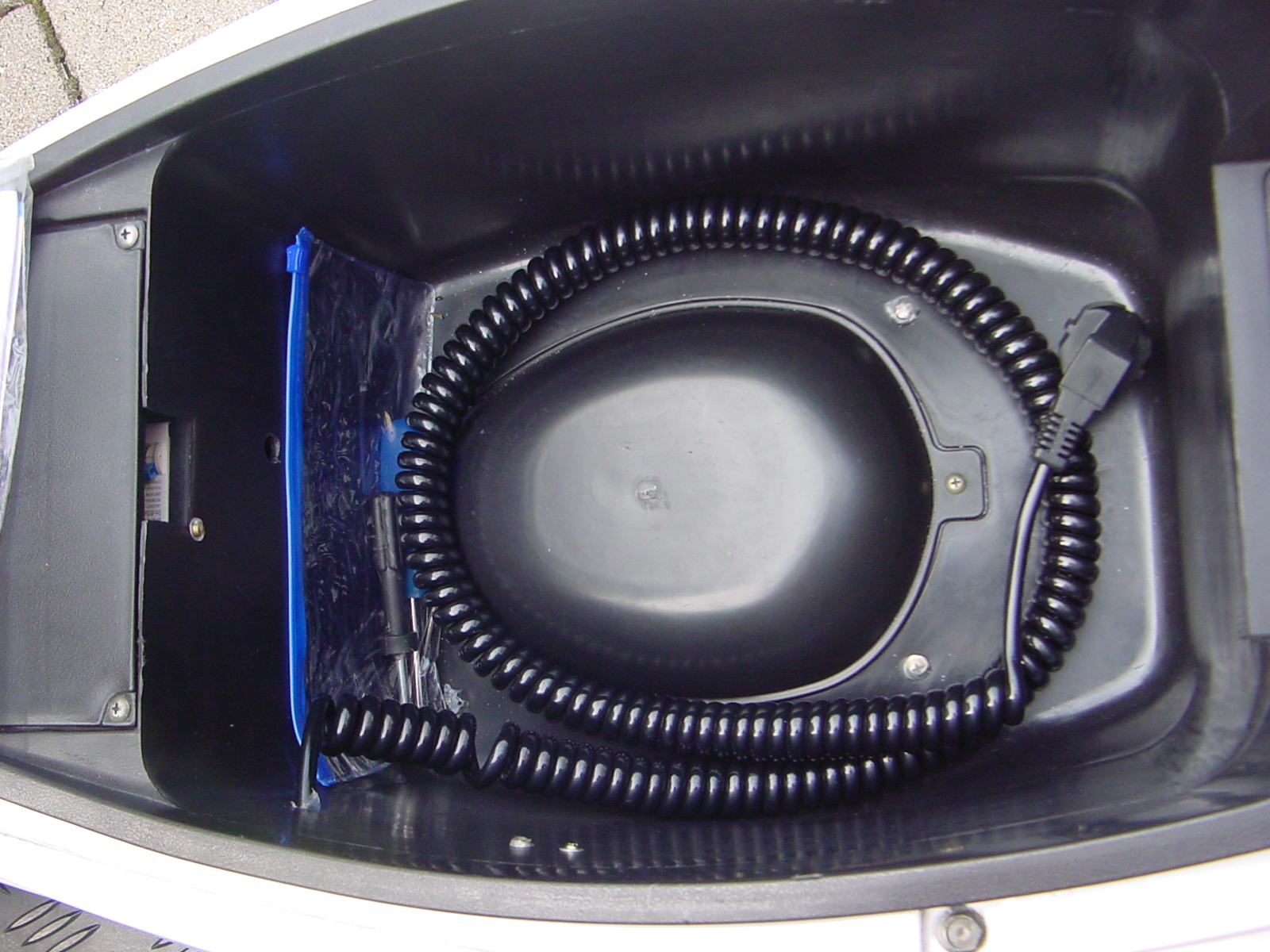

So sah mein jungfräuliches Helmfach aus: Das Spiralkabel verschwindet in der linken Helmfachwand. Mit den zwei Schrauben in der Helmfachwand (unten im Bild) hielten den Ladegeräte-seitigen SB50, und am Ende des Sprialkabels war der zweite SB50, den man dort dann eingesteckt hat vor der Montage des Helmfachs.
Verbindung Ladegerät - Schuko-Spiralladekabel (letzteres war Teil des Helmfachs) war ein Paar grauer Anderson SB50.
Da Du scheinbar ein entnehmbares Ladegerät hast muss diese Verbindung völlig anders aussehen - deshalb meine Bitte um Bilder

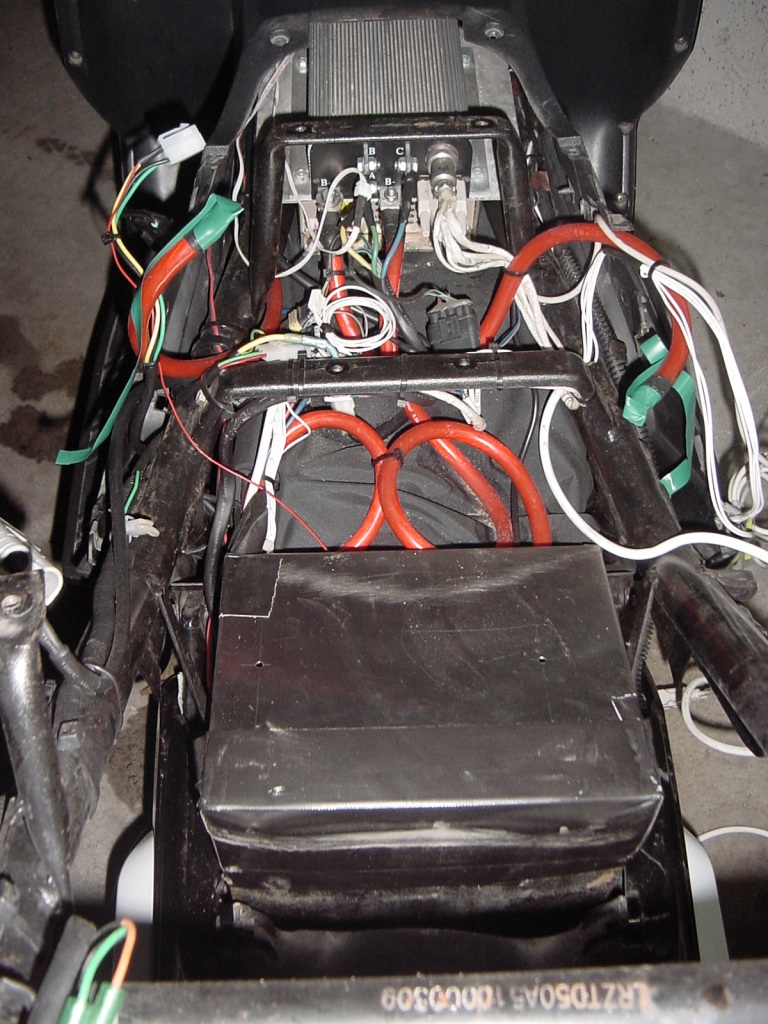

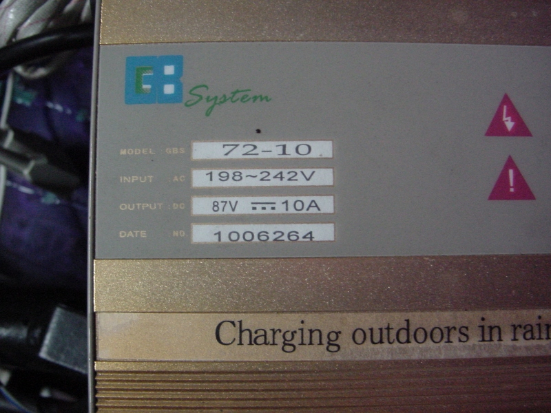

Und jetzt sag mal: Ist bei Dir das Ladegerät außerhalb, separat, vom Roller entfernbar? Dann hat der Vorbesitzer das nämlich selbst umgebaut
Vorn (oben im Bild) unterm Controller sieht man ein goldgelbes Lochblech vom Originallader am originalen Einbauort:
Das hier wäre der Originallader gewesen:
