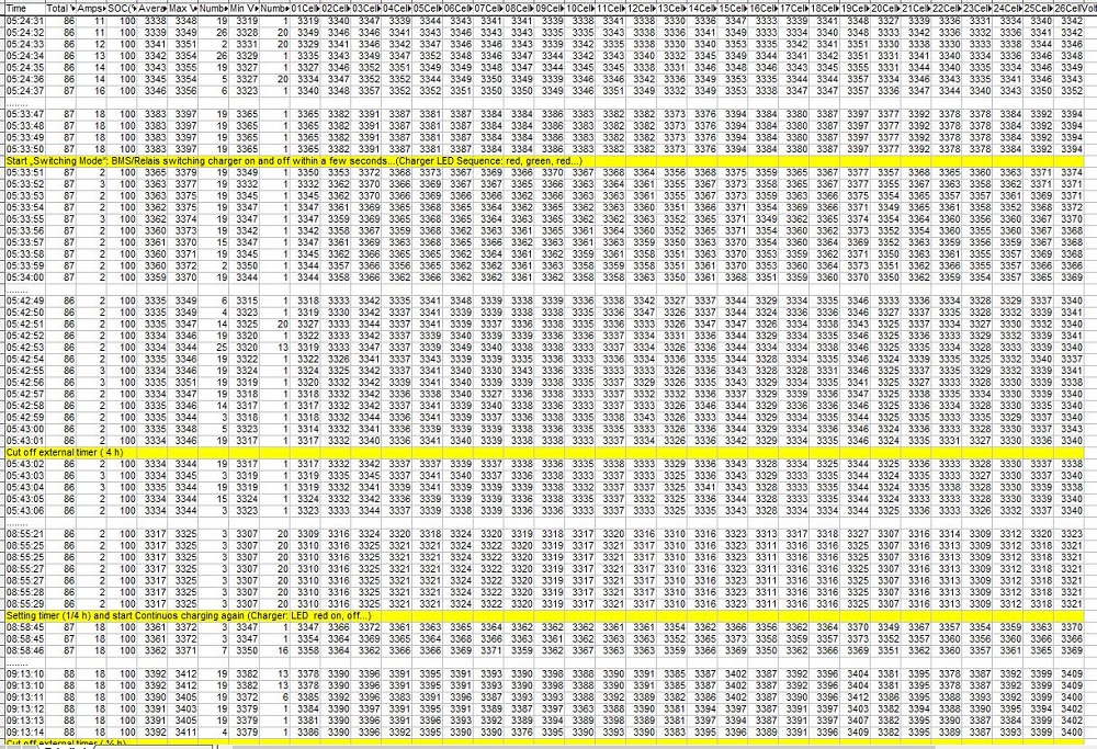

Eine Sache, die ich am BMS des Puma schätze ist das Monitoring der Zellspannungen. Bei angeschlossenem Laptop wird automatisch eine csv Datei erzeugt. Die ist sehr aufschlussreich, auch wenn ich schon Messfehler von zumindest 0,2 V entdeckt habe.
Bei heutiger näherer Betrachtung des vergangenen Ladevorgangs hat sich gezeigt, dass das BMS dem Lader einen Rhythmus aufzwingt:
8-20 Minuten Laden, dann wieder für bis zu 1 Stunde ein-aus Modus (praktisch ohne Laden). Dann wieder ein paar Minuten Laden....usw. Üblicherweise lade ich mit einem Timer, der nach einer einstellbaren Zeit abschaltet. Der Einfluss des BMS führt dann aber dazu, dass der Lader nicht, wie von mir angenommen im Schnitt mit zumindest 15A lädt sondern nur mit einem Bruchteil davon. Und selbst ohne Timer kann es dann vorkommen, dass eine Nacht Laden nicht reicht, um den Akku voll zu bekommen.
Damit ist ein Teil des Problems geklärt - ohne dass es damit allerdings schon gelöst ist.
Wenn mir jemand erklärt, wie ich die Tabelle hier anfügen kann mache ich das gerne. Bei Bedarf auch per PN.
Ich sehe schon einige Arbeit auf mich zukommen. Es wahr wohl zu optimistisch anzunehmen, dass die Qualität der Efun-schen Produkte ohne Nachbesserungen mitteleuropäischen Standard erreicht.

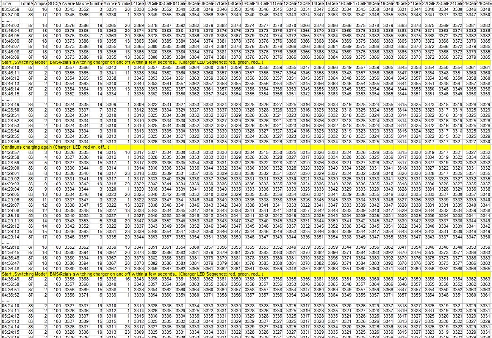

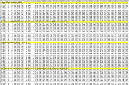

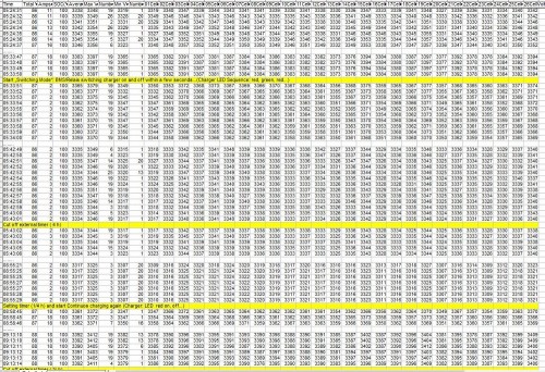

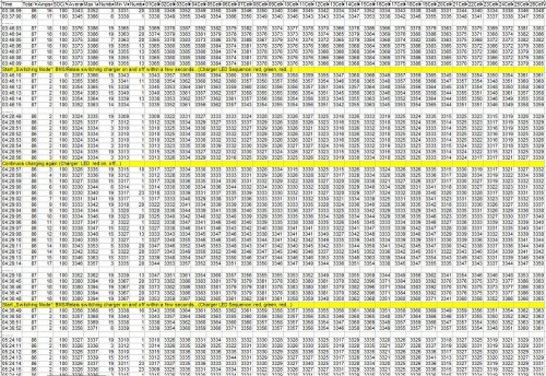

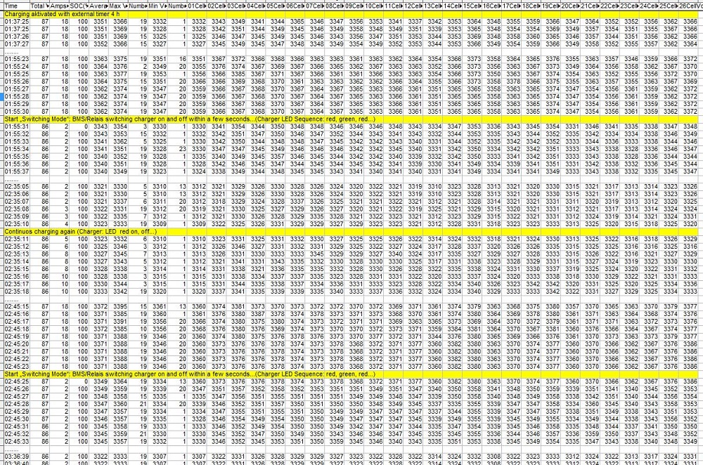

Für die Interessierten hier ein paar Bilder dazu. Die Daten habe ich schon stark reduziert.
