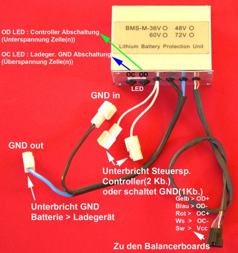

Ich habe gerade einen Durchhänger. Mathias kannst Du mir mal bitte helfen. Ich wollte das silberne Kästchen eigentlich hängen lassen.
Dann habe ich es trotzdem entfernt. Jetzt fehlt natürlich die Steuerspannung zum Controller.Die kam wohl über das BMS:
Rosa Kabel 1PWR ging ans BMS und wurde wohl bei Unterspannung unterbrochen. Jetzt ohne BMS hat der Controller natürlich keine
Einschaltspannung.
Ich müsste dann wohl 72V vom Zündschloss auf 1PWR legen. Wäre das richtig?
Erledigt, Durchhänger wieder vorbei. Ist ja auch logisch. BMS fungiert für die Einschaltspannung oder Abschaltung wie ein Bypass.
Roller läuft wieder und hat 80,3V am Pol und im Cockpit 81,8Volt. 8-)
Die 80,3 sind wohl auch realistisch denn es wären 3,34 je Zelle. 8-)

Und klar, das BMS kann dem Controller die Steuerspannung abdrehen. Aber das hast Du ja dann selber bestätigen können :D

Eigentlich wollte ich ja wieder zusammen bauen. Da kam mir der Gedanke mit dem LADEGERÄT: :o
Im Umkehrschluss zum Controller hat das BMS ja auch den Lader kontrolliert.
Also BMS weg, keine Lademöglichkeit.
Kabel schwarz geht vom Akku S1 zum BMS und gibt über Kabel blau Akku-Minus dann an das Ladekabel.
Ich muss als Akku-Minus S1 noch zum Ladekabel legen.
Diese Steckerverbindungen hatten schon thermische Bekanntschaft gemacht. War dann auch der Hauptgrund
zur endgültigen Entfernung des Kästchens.
Ich muss nochmals zum BMS zurück. Um die Vorgehensweise genau zu verstehen und auch zu prüfen.
Was ist Vcc, die Versorgungsspannung. Erst ab Balancerkabel vom letzten Board gehen 5 Kabel zum
BMS. Was hat also das schwarze Kabel? 3,3V zu Minus?

Beiträge: 19303
Re: Erider Fury 5000 Watt Bj. 2010 72V 40AH GBS
Da das BMS vermutlich (hoffentlich!) nicht von einer einzelnen Zelle betrieben wird müsste Vcc eigentlich die volle Batteriespannung sein. Am einfachsten wäre es gewesen, das VOR Demontage der Balancer gemessen zu haben ;) Hätte, wäre, wenn...
Aber vielleicht kannst Du es auch noch am letzten Balancer-Board messen, ob der Vcc Ausgang direkt mit dem plus-Pol (? was heißt letztes Board?) des Balancers verbunden ist?

Von Zelle S24 sind an der Daisychain dann 5 Kabel. Unter den Zellen sind es nur 4 Kabel.
OC2X und OD 2x
Beiträge: 19303
Gut. Also: gibt es einen direkten Durchgang zwischen dem Ausgang "Vcc" von der S24 Platine zum Pluspol an der Zelle von besagter Platine, oder gibt es da Elektronik dazwischen, z.B. einen zusätzliches Bauteil auf dem S24 Balancer?
Joehannes
Beiträge: 3419
PLZ: 9645
Wohnort: Oberfranken
Beitrag von Joehannes »
NÖ, da ist nix mehr zwischen S24 und silbernen Kästchen.
