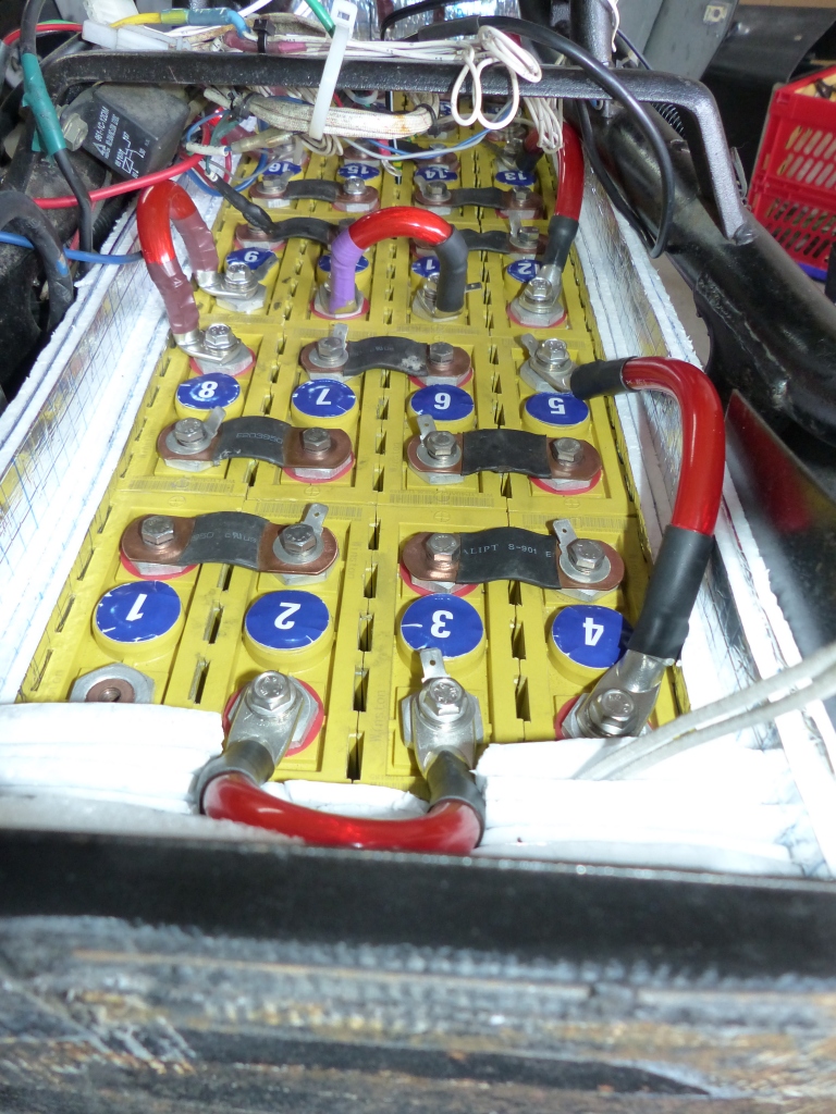

Ja, die Verbindungen könnten auch in Deinem Thunder so aussehen...
Aber keine Sorge bei der Hauptsicherung, dort sind das nur Aderendhülsen, die vom Klemmblock in der HS gut gehalten werden.
Meine Blockverbinder sehen jetzt so aus (die fetten roten Dinger mit dicken 6-kant-drangepressten Ringkabelschuhen, an denen man die Blöcke auch aus dem Kasten heben könnte): Die gibt es in Gerade, 45° und 90° Varianten. Und da der Satz an Kupfer-Zellverbindern nicht komplett war musste ich auch einige Verbindungen innerhalb eines Viererblocks so ausfürhen, wie z.B. im Vordergrund oder der senkrecht in der Mitte stehende Kabelbogen.
Mit den Blechlein (da kommst Du mit den GBS nicht drumherum) könntest Du ggf. mit Schlauchschellen ein bisschen nachhelfen, einen festen Sitz zu erzeugen. Aber solide ist das natürlich nicht.

Hartlöten ist wohl auch nicht die Lösung?
- Beiträge: 19303
Re: Erider Fury 5000 Watt Bj. 2010 72V 40AH GBS
Dank Materialmix könnte Hartlöten zur Kontaktkorrosion führen, und es ist extrem unelastisch, so dass Fahrbahnschläge zum Abreißen von einzelnen Litzen führen kann.

@joehannesHartlöten ist wohl auch nicht die Lösung?
Vorschlag:
Du könntest einen dir eine Messing-Gewindestange M5 oder M6 auf die passende Länge kürzen ca.30-40mm und in die Hülsen einlöten, dann hättest du schöne Schraubanschlüsse, die du dann entsprechend verbinden kannst.
Grüße
Volker
Hmmmhmmm, mit 2 Muttern und gequetschten Ringkabelschuh? Könnte gehen.
Muss mir mal die Verbinder aus der Schweiz noch ansehen. Wo sind die nur geblieben?
Ich hab zuviel Mist davon irgendwo gebündelt.
Danke
Volker.

Yes .... genau so, oder Zellenverbinder aus Kupferblech basteln.mit 2 Muttern und gequetschten Ringkabelschuh?
