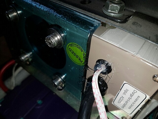

Das ladegerät wurde bereits vor einbau geschützt (@stw: ich habe das vor kauf meines ladegerätes schon nachgelesen)
Siehe bild.

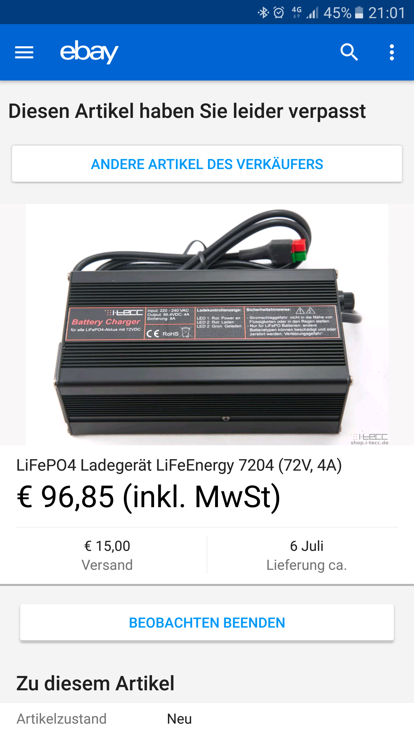

Alternativ hatte ich über ein 2tes ladegerät nachgedacht um mir für zuhause einen fixen motorradständer(fürs vorderrad) mit ladebuchse zu bauen (hier würd ich max 4A ladegerät nehmen um die akkus schonender zu laden.
Siehe: bild.
Wie gefährlich sind den die Ausgänge der chinesen ladegeräte- liegt da die spannung an auch wenn kein akku angeschlossen ist? Nicht dass ich mir eins bestelle und dann greift mein sohnemann in die ladebuchse von dem 4a gerät und das gibt die 86v und 4A aus!!!!!

Man sieht es auf dem Bild nicht so richtig, aber mir scheint, dass die Plexiglashaube die Ansaugöffnung vom Lüfter komplett verschließt :?: :shock: Dann wundert mich ein Zurückschalten der Ladeleistung überhaupt nicht mehr... Und selbst wenn da ein paar mm Luft wären, dann ist die Ansaugung doch massiv gedrosselt! Es sollte mindestens derselbe Querschnitt frei bleiben, wie die Ansaugöffnung selber hat. An meinen Lader wurde folgender Ansaugschnorchel geklebt, und es überhitzt nichts, und der Lader lebt immer noch trotz einigen Ganzjahren auf dem Buckel und fahren bei jedem Wetter:

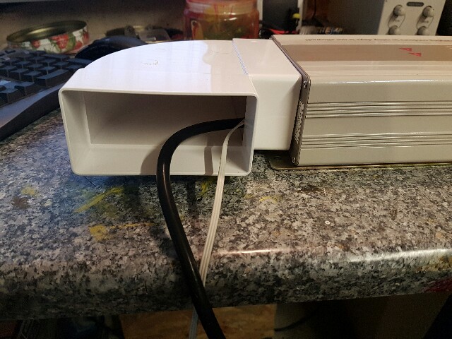

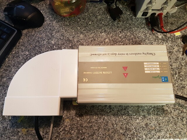

Ja das mit dem querschnitt wahr mir schon klar und es täuscht auf den bild etwas! Ich habe oben und seitlich einen spalt von ca 1cm. Das ergibt ca 14cm2. Ler lüfter hat wohl um die 16cm2.
Also würde etwas mehr abstand nicht schaden! Und dein verbau ist zwar optisch nicht das highlicht (nicht böse gemeint/ meines ist ja auch nicht perfekt) aber von der funktion ist deines ums xx-fache besser!
Mein plan bei der nächsten öffnung
Siehe bilder
Dort dann mit 2cm abstand zu dem plastik bei den beinen verlegen und lüftungsschlitze einbauen. Entwässerung entfällt dann.
