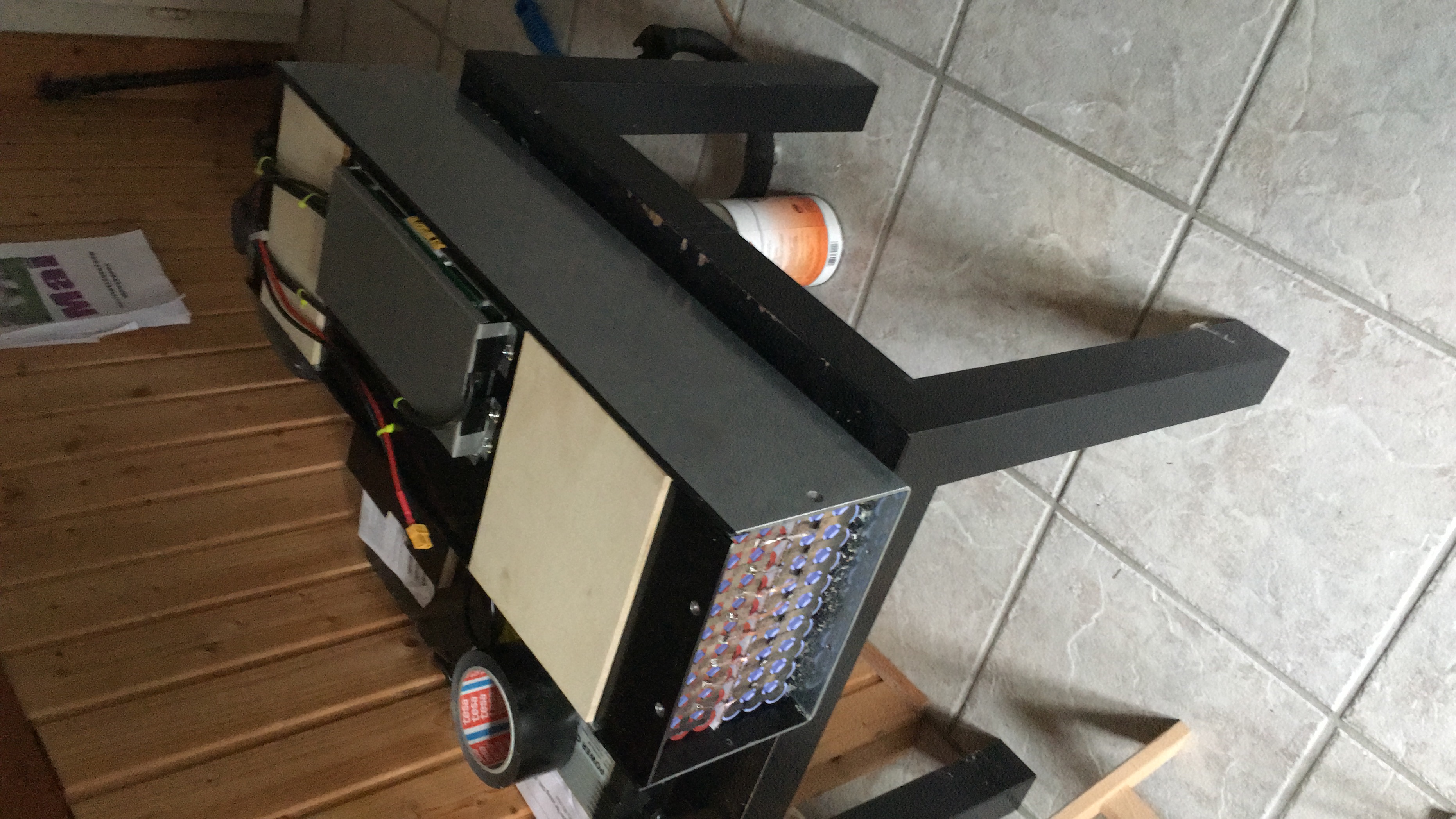

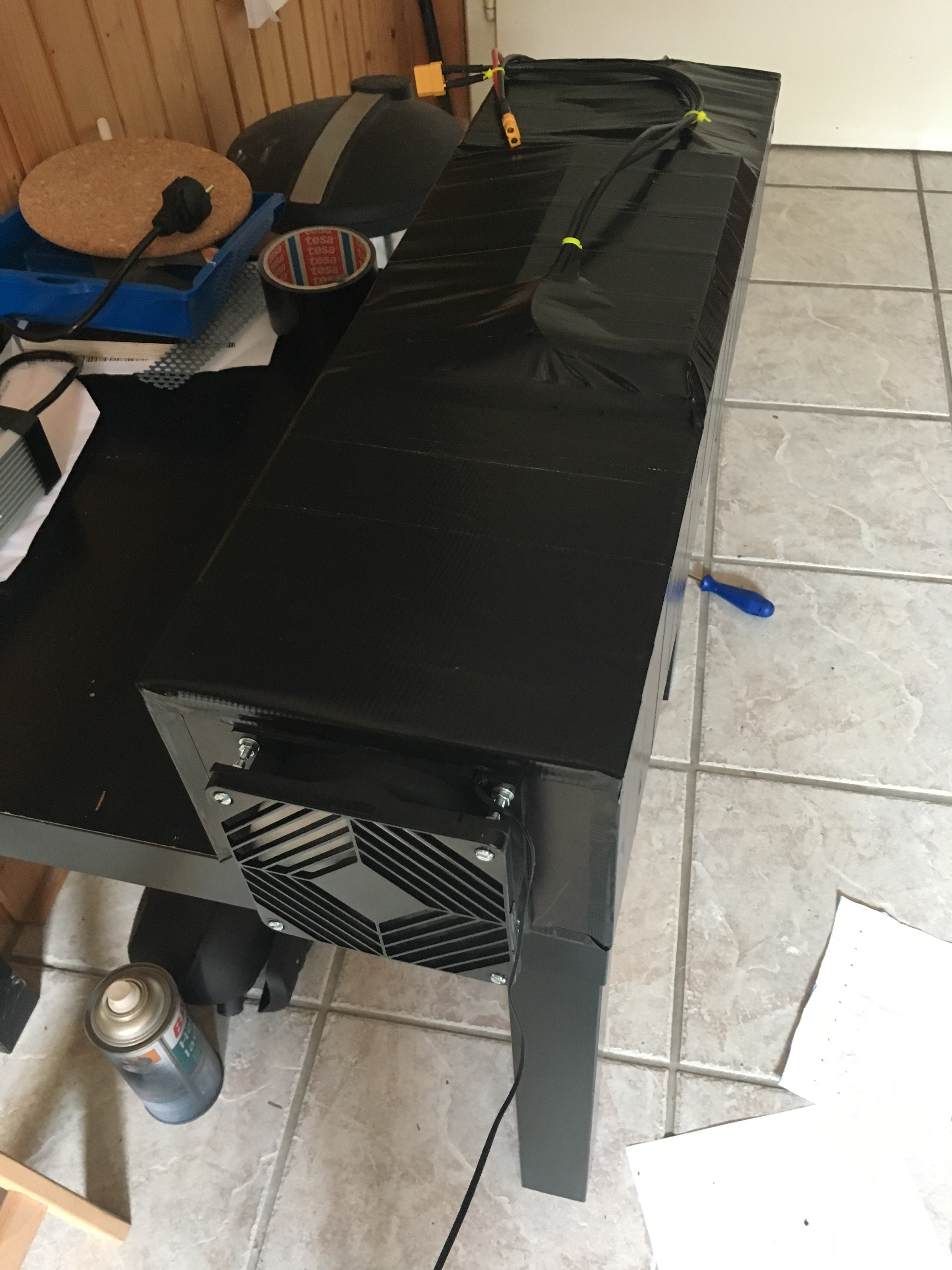

So, Akku ist fertig, hab das Teil mittlerweile auf der Straße. Tüv ging relativ problemlos. Rastpunkt im Lenkopflager war zu beseitigen.
Soweit ist der Roller echt brauchbar
Höchstgeschwindigkeit laut Tacho ca. 75 km/h.
Hab eben nur ca 60Volt Nennspannung am Controller.
Muss mich noch intensiv um den Wetterschutz kümmern.
Grüße an Alle
