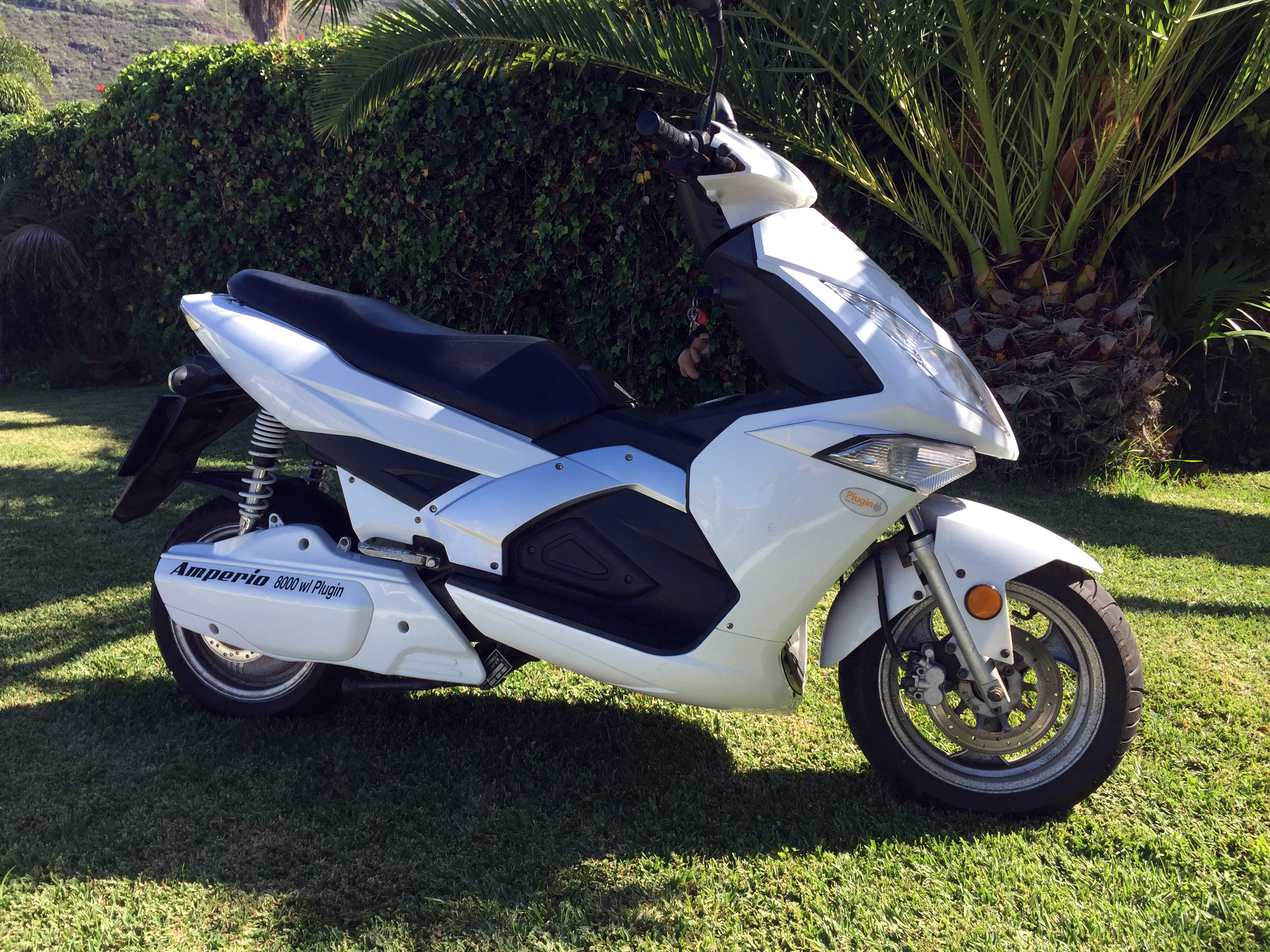

Da ich den Beitrag hier gestartet habe, möchte ich meine Erfahrungen noch kurz kundtun:
mit ein bisschen Geschick kann man durchaus einen Radnabenmotor reparieren. Es ist fummelig un kostet ein paar Stunden. Wirklich schwer ist es aber nicht.
1. Hürde: Rad auseinander nehmen (das ist gar nicht so schwer - man sollte aber eine 2. Person dabei haben). Rückseitige Nabe auf festen Untergrund legen (Steinplatte), dann mit beiden Füssen auf den Reifen stellen und mit einem Ruck den Rotor vom Stator trennen (hilfreich ist, wenn man sich dabei irgendwo festhalten kann - z.B an einer Mauer). Der Helfer muss den Stator fixieren (z.B. mit einem Seil). Es muss nur verhindert werden, dass der Stator wieder in den Rotor zurück knallt.
2. Hürde: Materialbeschaffung. Das ist wirklich schwierig. Die Hall-Sensoren sind da noch recht leicht zu bekommen (Typ SS41 kosten nur ein paar Cent). Die Phasenkabel sind das Problem. Mir hat ein Mitglied aus dem Forum geholfen. Ich hatte überall gefragt, aber keine passende Bezugsquelle gefunden. Das Problem ist der große Leitungsquerschnitt kombiniert mit dem möglichst kleinen Gesamtquerschnitt (die Dinger müssen ja durch die Nabe passen). Ich habe die Phasenkabel im Rad an die Reste der alten Kabel verpresst und isoliert. Das spart die Verlötung mit der Motorwicklung.
3. Hürde: Hallsensoren tauschen. Das ist reine Fleißsache. Immer überall Schrumpfschläuche drauf!
4. Hürde: Dichtigkeit. Da ich die alten Kabel mit dem Silikonschmodder entfernen musste, musste ich die Nabe gegen eindringendes Wasser schützen. Hier habe ich Epoxydharz mit Härter verwendet. Das füllt alle Hohlräume, ist temperaturbeständig und dichtet langfristig.
5. Hürde: Zusammenbau. Ich habe einige Hilfsmittel verwendet, um zu verhindern, dass der Stator auf den Rotor schlägt... hilfreich war aber nur das Styropor, welches ich unter den Rotor gelegt habe. Einfach den Stator in den Rotor führen und nur an der Nabe halten. Irgendwann greift die Magnetkraft und der Stator wird mit Wucht in den Rotor gezogen. Das Styropor dämpft den Ruck, so dass der Stator gedämpft aufsetzt.
Der Materialaufwand ist (ausgenommen der Phasenkabel - da kann ich keinen Preis nennen) gering. Das teuerste war die Verpresszange für die großen 10mm Hülsen.
Durch den Reservesatz Hallsensoren kann ich später einen Schadensfall leicht beheben, bevor ich die Prozedur wiederholen muss.
Danke nochmal an Fasemann!!!
