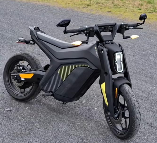

Ich werde meine jetzt versuchen umzubauen, ich will den hinteren Fender abbauen, um unter der Sitzbank die Kennzeichenhalterung mit Blinkern zu montieren. Sieht optisch schon Klasse aus, dann noch wie im Bild die hintere Felgenblende ausbauen. (Bild)
Will es so machen das es jedezeit zurückgebaut werden kann. Ich weiß man wird naß werden aber das ist mir egal.
Bin noch am suchen nach einer kurzen Kennzeichenhalterung damit man den roten Reflektor noch unter das KZ bekommt und man die 30° Schräge für das Kennzeichen einhalten kann.
Kann dann zwar keine Koffer mehr anbauen, nehme dann einen Rucksack.

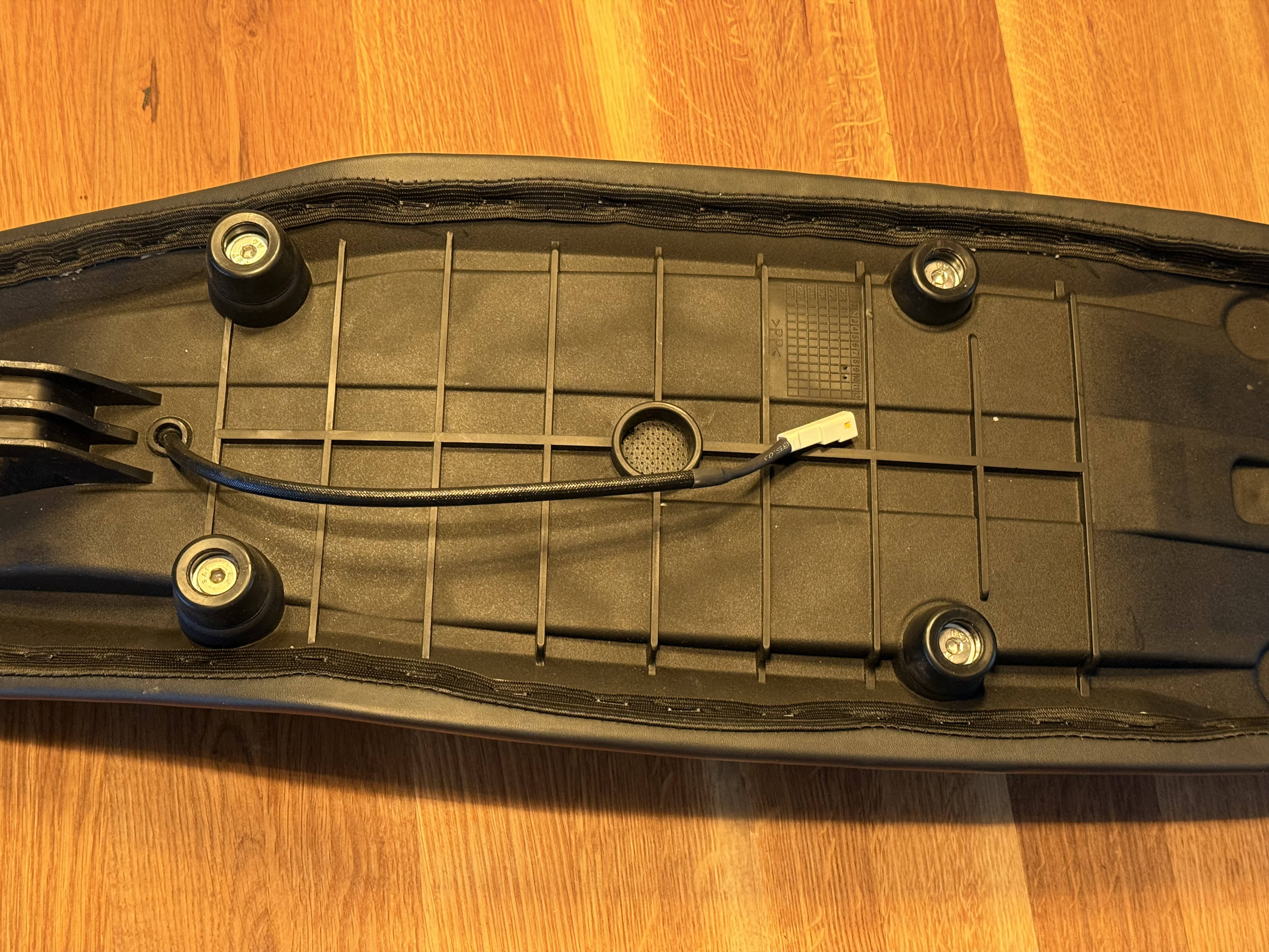

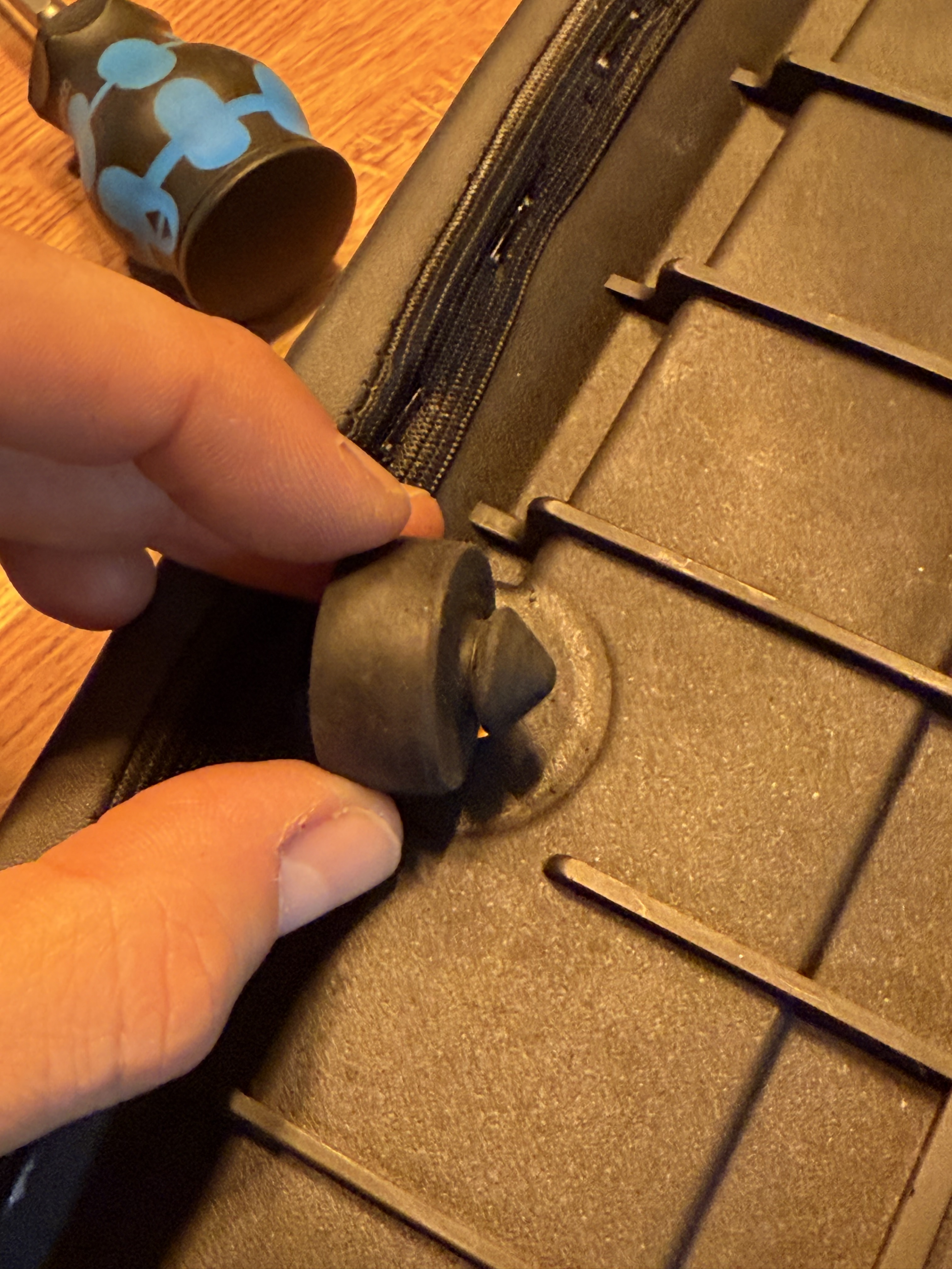

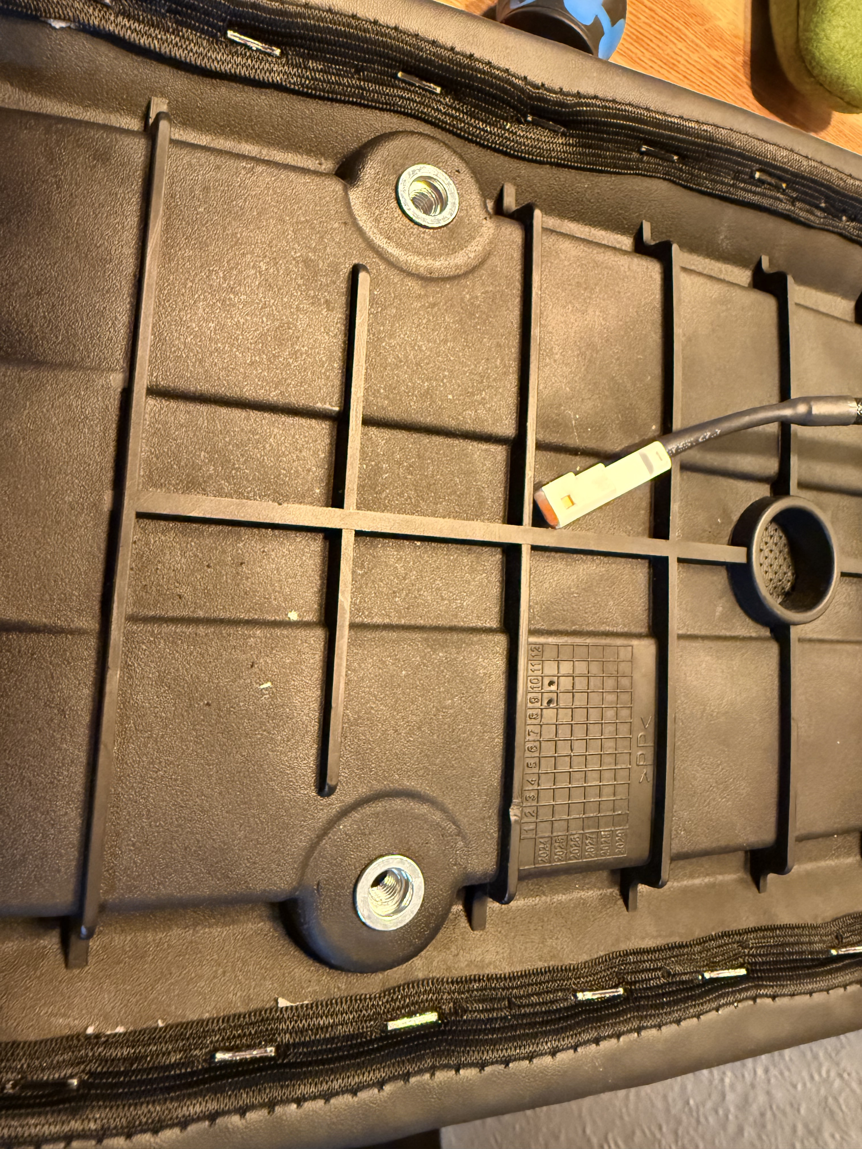

3. Update…
Heute habe ich mal ein bisschen optimiert.

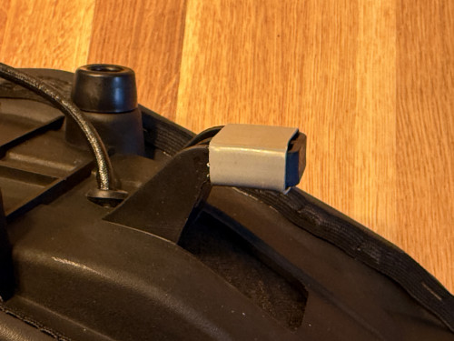

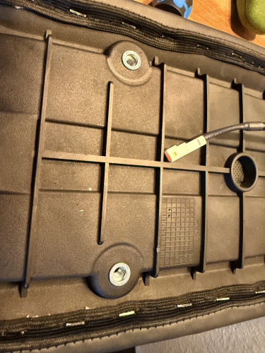

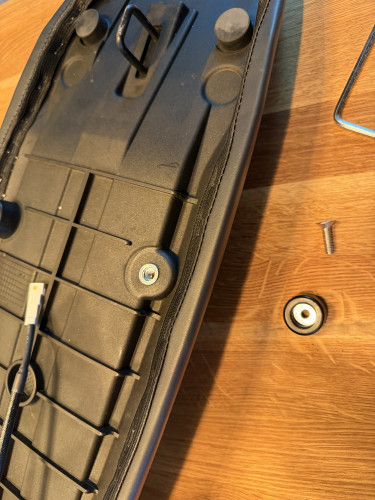

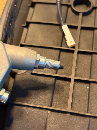

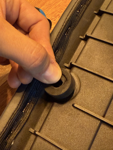

Einer der Gründe warum die I AM. so unbequem ist, ist die "Lagerung" der Sitzbank. Die Gummipuffer mit denen die Sitzbank sich auf dem Rahmen abstützt, sind viel zu weich ausgelegt. Ich bringe Fahrfertig locker 100 kg auf die Wage und bei mir haben die Gummipuffer schon die ersten Risse bekommen (die hohen Temperaturen haben da bestimmt ihr übriges getan). Außerdem haben sowohl der vordere Haken als auch die hintere Verriegelung zu viel Spiel. Die gesamte Sitzbank hat quasi in alle vier Himmelsrichtungen Spielraum!
Um dem entgegen zu wirken, hab ich die wabbligen Gummistöpsel gegen welche aus hartem Vollgummi aus dem professionellen Möbelbaubereich getauscht.
Das brachte schon einen spürbaren Unterschied im Bereich der Sitzfläche. Es fühlt sich jetzt irgendwie straffer an.
Nun musste ich nur noch etwas gegen das hin und her rutschen machen.
Der vordere Haken hat im Rahmenteil gut sechs Millimeter seitliches Spiel. Damit er etwas besser geführt wird, habe ich ein Stück altes PE-Rohr mit dem Heißluftföhn erhitzt und über der Haken geschoben. Jetzt ist das seitliche Spaltmaß viel besser und die Sitzbank kann sich vorne nicht mehr hin und her bewegen. Um die Bewegungen in Längsrichtung zu unterbinden, habe ich im Bereich der Sitzbankverriegelung ein Passstück aus einem Aluminiumprofil angepasst. Dadurch wird der Haltebügel der Sitzbank zwangsführt und jede ungewollte Bewegung unterbunden.
Jetzt sitzt die Sitzbank (was ein Wortspiel
) schön stramm in ihren Befestigungspunkten und führt sich viel straffer an!
