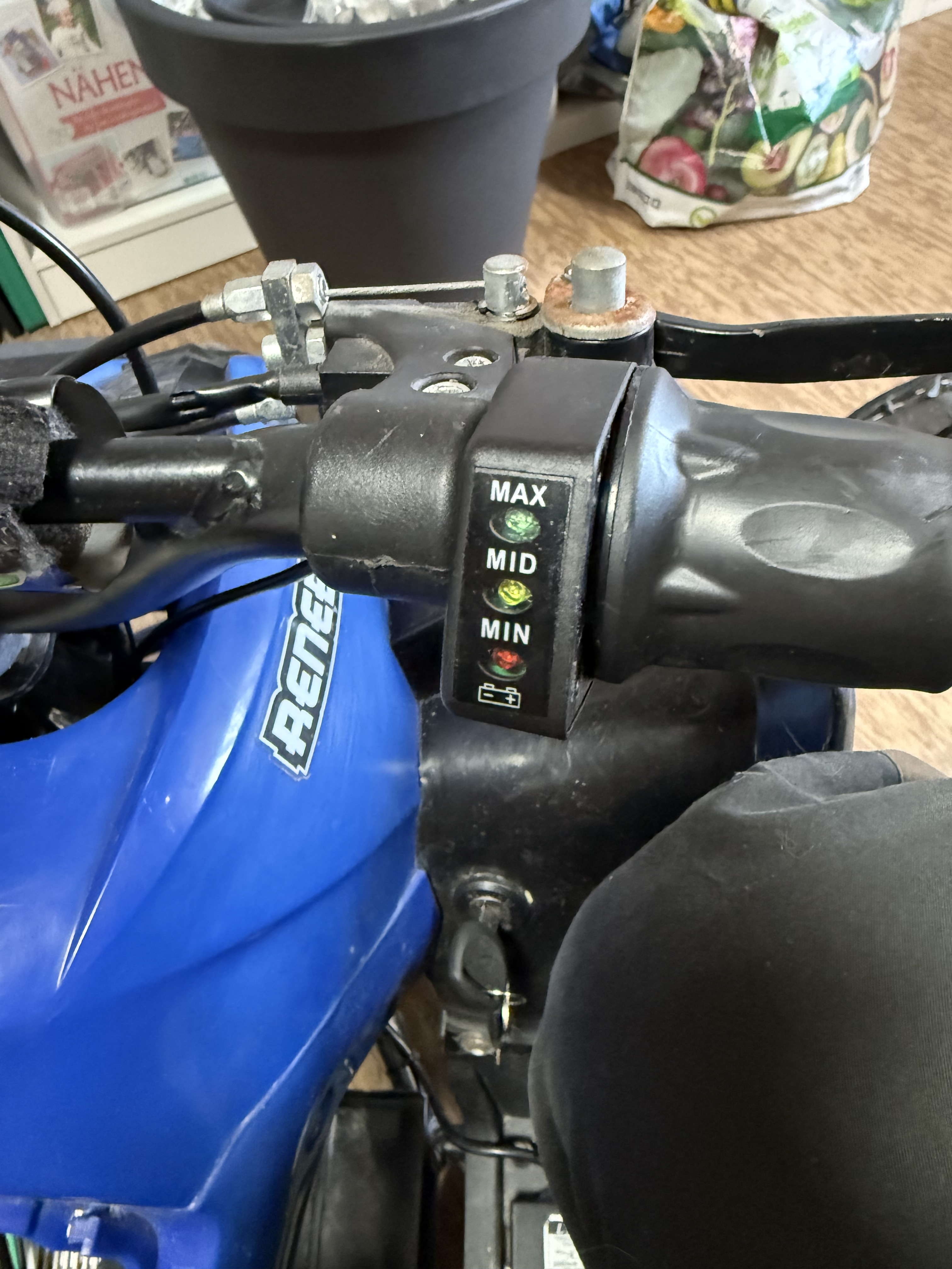

Das Quad meines Sohnes fährt nicht mehr. Ich habe die Batterie gemessen hat 36V.
Den Gashebel habe ich auf Verdacht schon mal ausgetauscht. Aber trotz alledem fährt es nicht. Den fahr Schalter habe ich gemessen, er funktioniert. Ich weis nicht was ich noch machen kann?!

Hallo, danke für die Antwort. Ich habe den Schalter schon durchgemessen. Der funktioniert. Ich habe die Vermutung dass es nicht richtig angeschlossen ist. Gibt es dafür einen Schaltplan, wo die Anschlüsse drauf sind?

Ach so, dann ist das der "Fahrschalter".
Hast du einen originalen Gasgriff eingebaut? Sonst würde ich das erstmal zurück tauschen. Daran lag es ja nicht.
Jetzt müssen mehr Infos (und möglichst auch Fotos) her, sonst bleibt es ein reines Ratespiel.
Vorher fuhr das Ding ja anscheinend. Die Verkabelung ändert sich nicht von selbst. Warum vermutest du dann eine falsche Verkabelung?
Fehlerbeschreibung: Bleibt das Fahrzeug komplett tot oder geht die 12-V-Seite (Lucht, Blinker, Hupe)?
Gibt es Schalter in den Bremshebeln? (dann Stecker mal trennen)
Wie alt ist das Quad? Erste Batterie? Wie lange gestanden? Zwischendurch oder dauerhaft geladen? Tatsächlich 36V?
Ist es ein bürstenloser Motor (brushless)? Was für ein Controller ist da drin? Gibt es eine Hauptsicherung oder einen Schalter?
Es kann auch an Steckern oder Kabelbrüchen liegen ;also am besten Plastkkleid runter und alle Steckverbindungen prüfen.
Schöne Grüße, Bertolt

Re: Reneblade 36v Kinderquad fährt nicht
Ja es wurde ein Original Schalter verbaut.
Ich habe es so angeschlossen wie es zuvor war.
Man hat oben einen Vorwärts / Rückwärstschalter. Dieser Funktioniert. Ich kann von dem Schalter das Kabel messen. Es ist vom Schalter zum Motor verbunden mit steckverbindungen, messe ich vor der Steckverbindung bekomme ich 36 Volt. Messe ich nach der Verbindung bekomme ich gar nichts mehr angezeigt. Ich vermute das dort irgendwo der Fehler liegen könnte.
