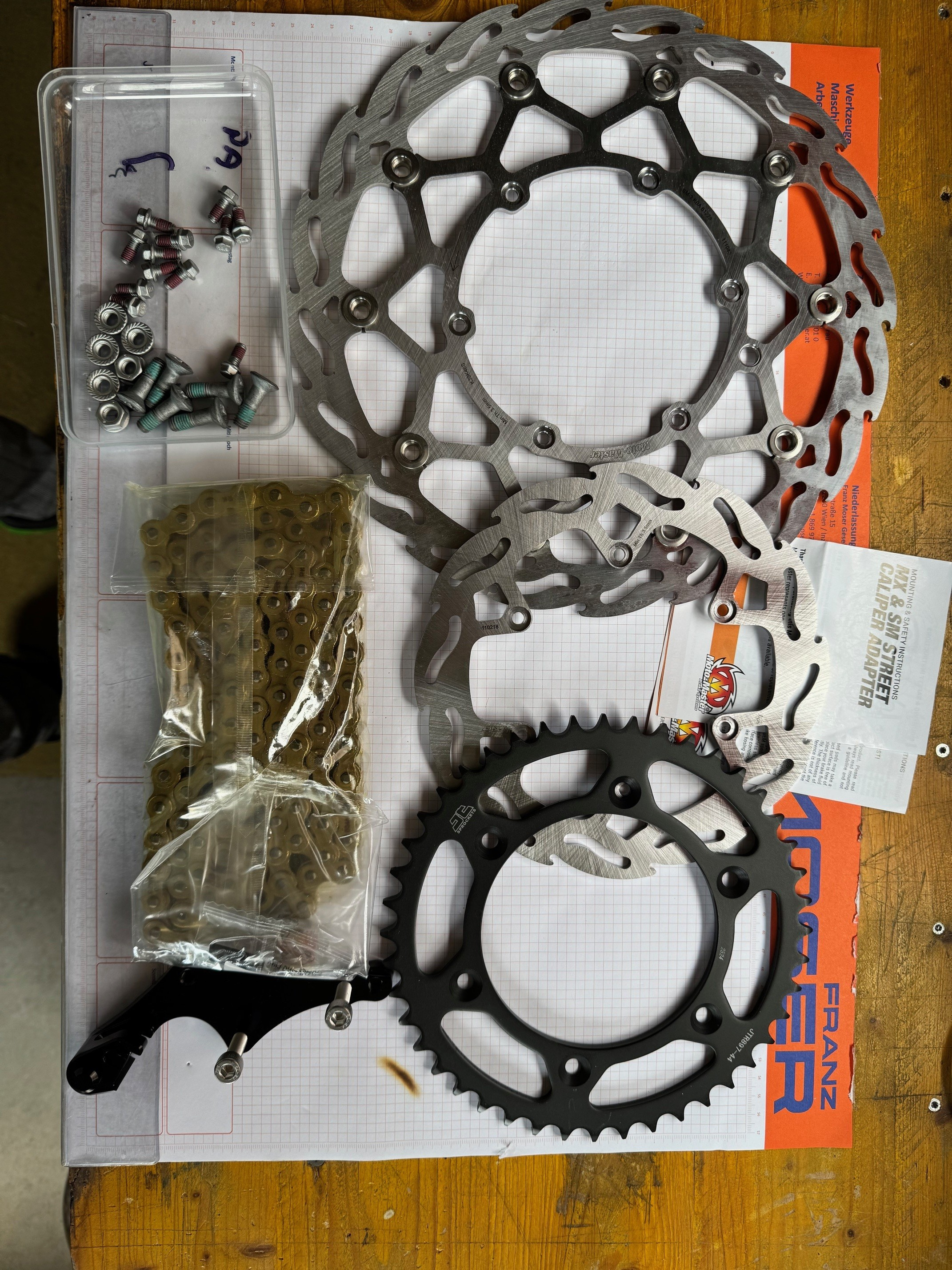

Bei einem namhaften Lieferanten die Teile bestellt für einen hübschen SuMo Umbau...

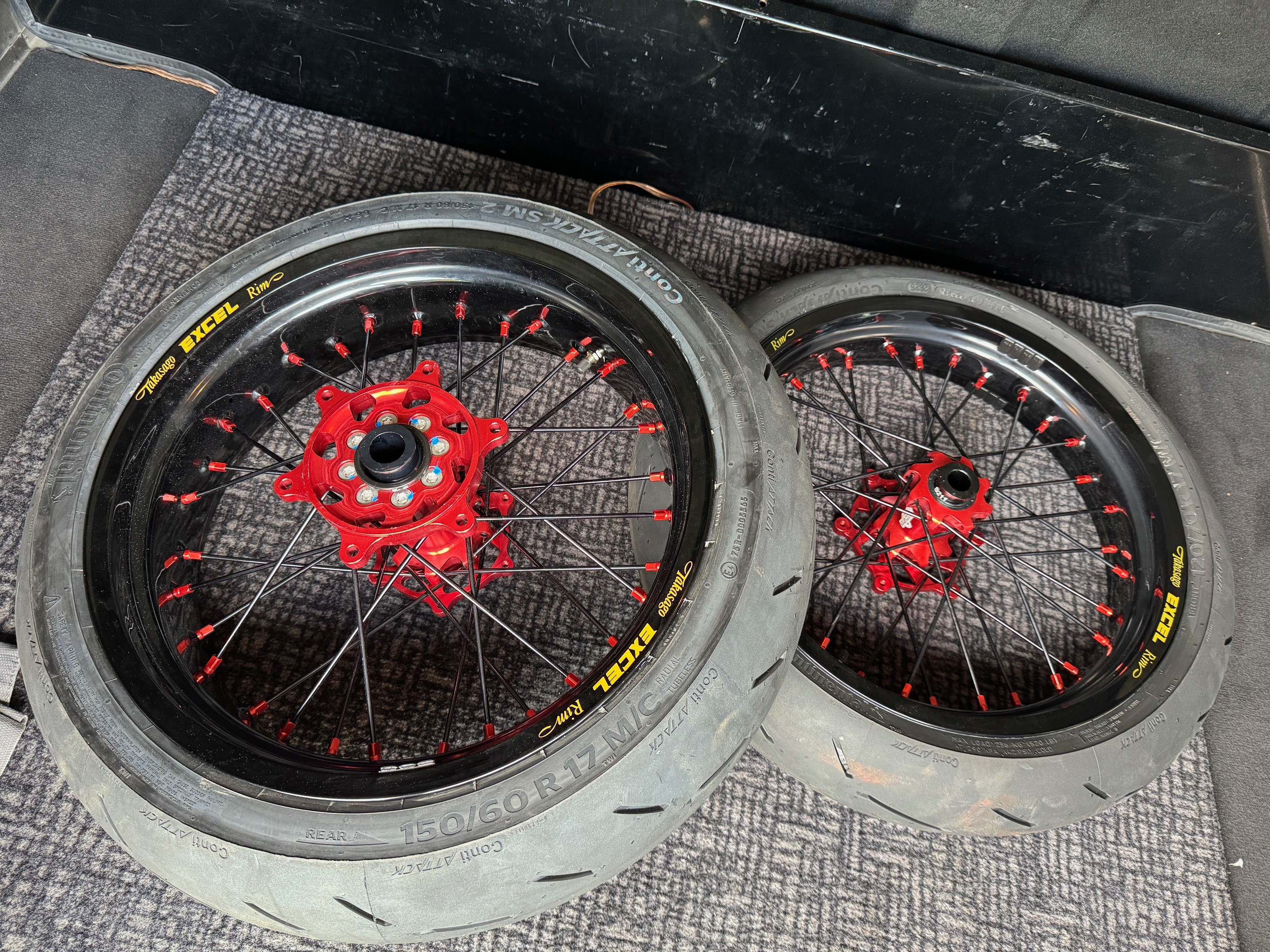

Felgen (5"x17 & 3.5"x17, Bremsscheiben 320mm vo. und hi. 220mm, Bremssatteladapter, hinteres Ritzel, Kette.
Reifen (ContiAttack 150/60/17 und 120/70/17) gekauft und aufgezogen vom local Hero.

Hinteren SuMo Radsatz zusammengebaut - soweit, so gut.
Kettenrad wird dabei von 48 auf 44 Zähne verkleinert um die Tachoabweichung mit den 17" Rädern unter Kontrolle zu halten.

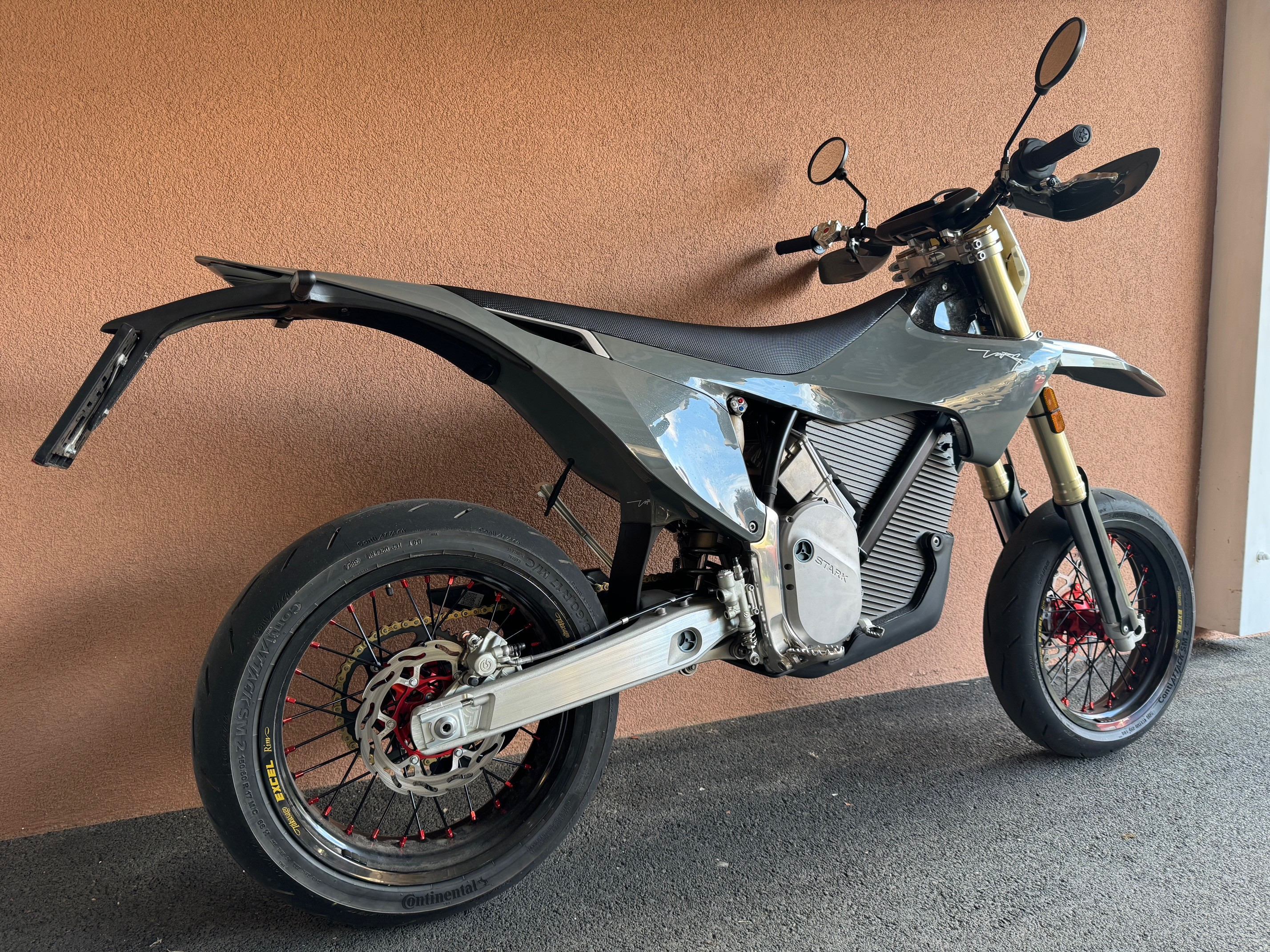

Jetzt die Maschine mal auf den Seitenständer stellen. uiuiui.
Habe 6.5cm an Sitzhöhe verloren und der Ständer hält das Bike so aufrecht dass es fallweise auf die Gegenseite umfällt.

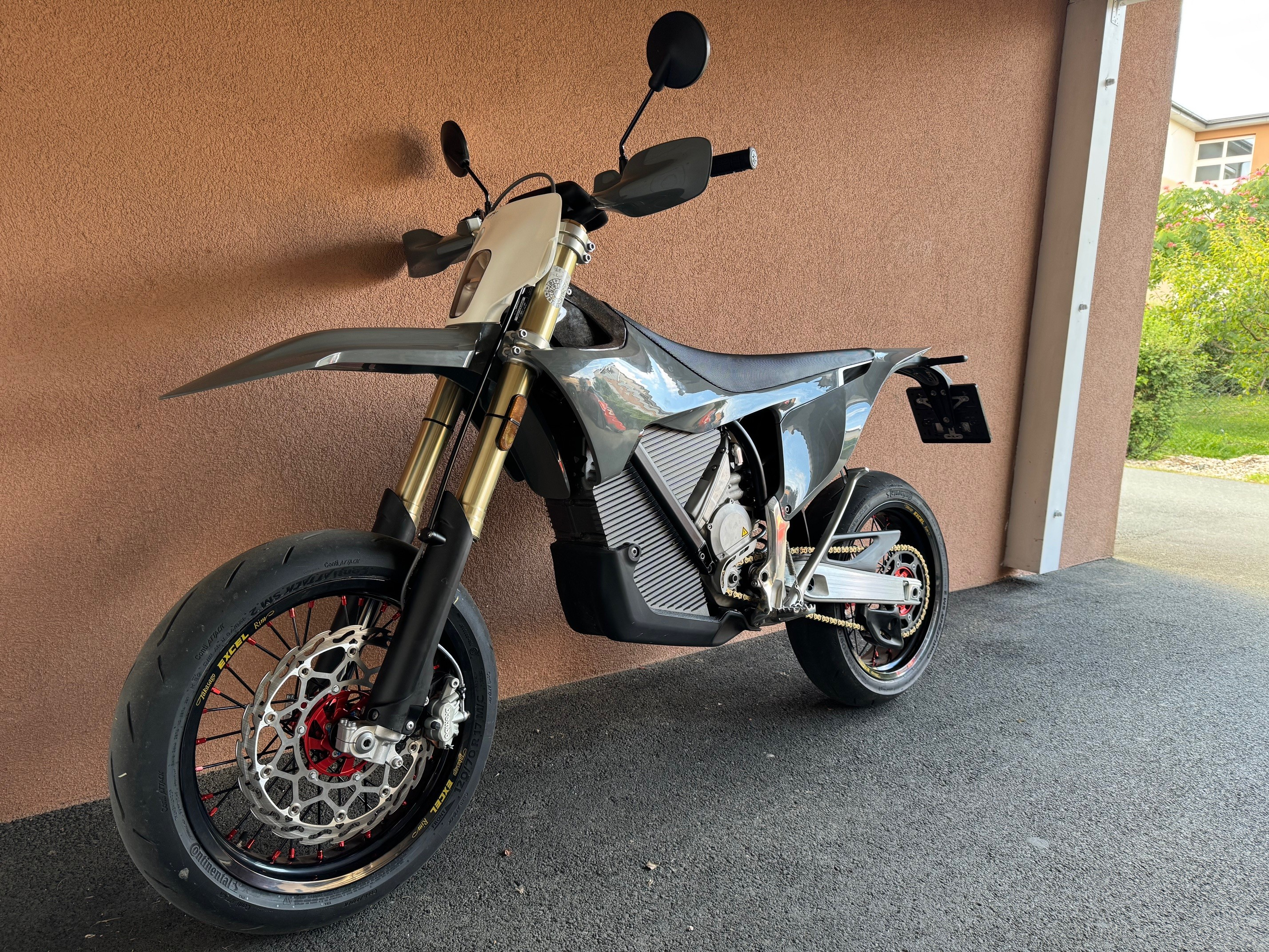

Was solls. Rauf aufs Eisen und eine Runde drehen...
:shock: Boaaarr. Jetzt klebt das Ding auf der Straße.
Ein paar Schräglagen später wird klar - die ZERO wäre längst aus der Kurve geflogen -> Angst
Nun kann ich endlich die 80 Pferde loslassen.
:o Unglaublich. Das neue Vorderrad ist kaum am Boden zu halten.
Bis über die 100 hinaus möchte die STARK bei jedem Dreh am Strom abheben. -> Noch mehr Angst
Daher auf 60PS reduziert. Puh. Jetzt besser.
Nun hab' ich eine Ahnung warum Journalisten behaupten ein GP- Bike wäre nicht fahrbar. :idea:
