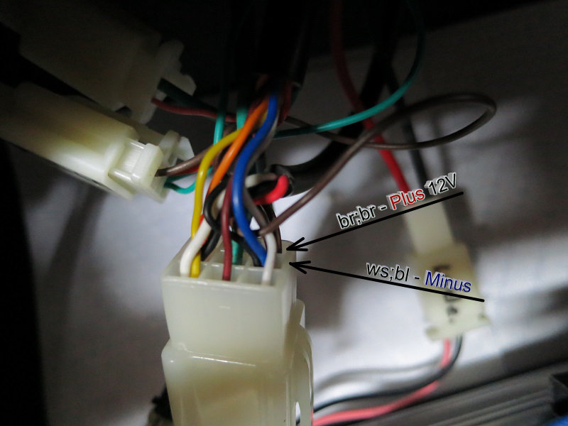

nach einen kleinen Unfall sind mir leider einige Kabel am Stecker vom Kabelbaum zum Steuergerät abgegangen.
Ich suche nun einen Schaltplan für meinen Mach 1 E-Scooter Modell-6B EEC-48V/1000W, oder Fotos der Stecker vom Kabelbaum und den Steuergerät (Steuereinheit YKCH03-H). Ich hoffe das mir hier vielleicht einer helfen kann.

Hallo Thorsten,
Da kann man eigentlich nichts vertauschen.
Akku, Motor, 9-poliger Stecker und der Stecker zum Laden.

Das Problem ist das sich bei den Verbindungssteckern am Kabelbaum (Richtung Steuergerät) mehrere Kabel direkt am Stecker gelöst haben und es aktuell nicht mehr ersichtlich ist wo diese Kabel am Stecker hingehören.

Vielleicht hilft dir das weiter.

danke für die Hilfe. Mit diesem Bild (und anderen aus dem Forum :)) konnte ich den Stecker wieder zusammensetzen. Läuft alles wieder.

Hallo, Harry mein Stecker sieht ähnlich aus, kannst du mir dabei auch sagen welches Kabel für was ist, oder jemand anders hier?

mich treibt gerade die gleiche Frage an, welches Kabel steht wofür! Ich brauch Infos welches der Kabel für Gasgriff, Zündung, Turbo (volle Leistung) und 12v Anschluss sind. Zur Info, ich will mit den Teilen ein Elektro Mofa bauen.

Hallo Diaga,
vielleicht hilft dir das weiter:
