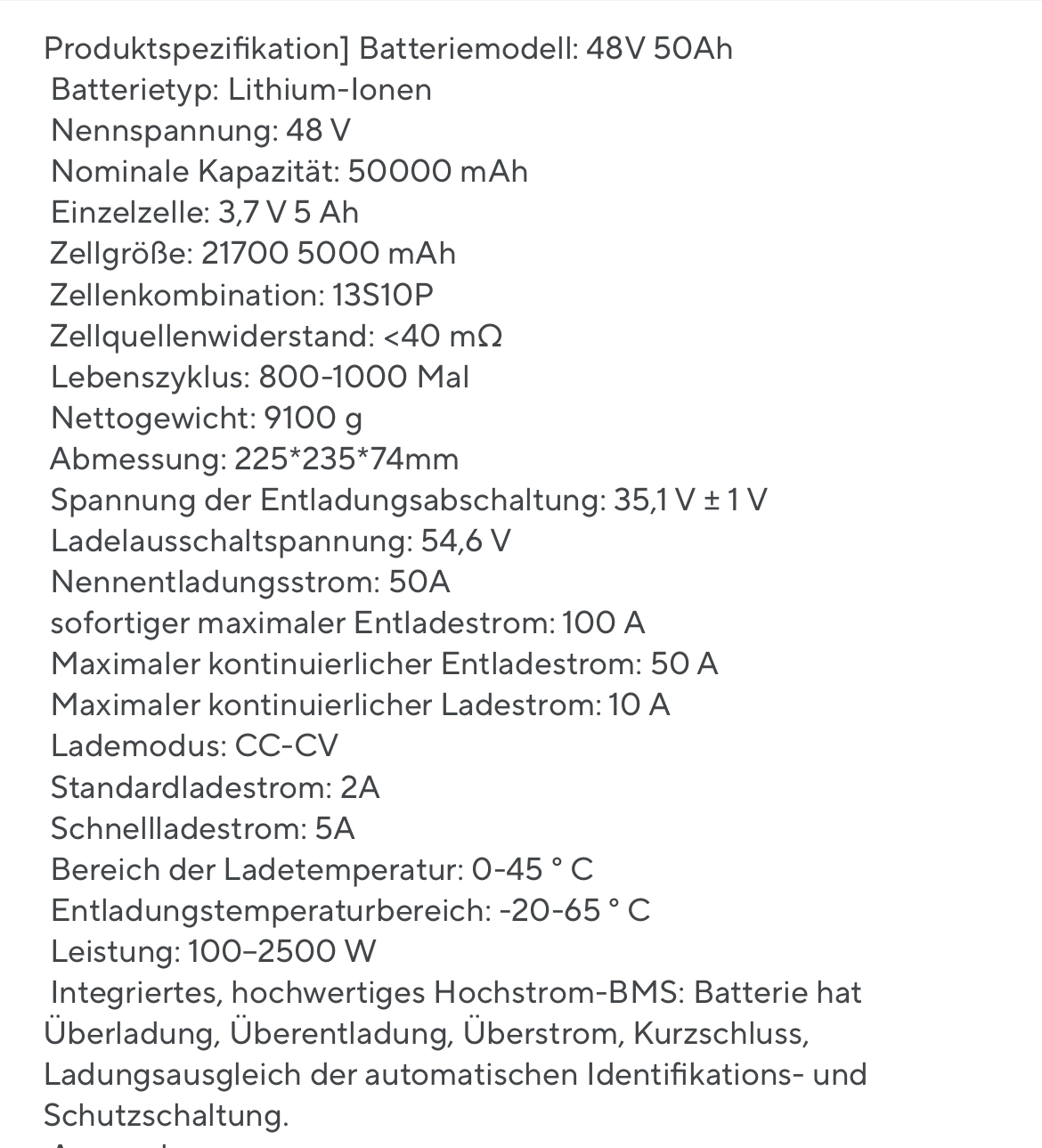

Ich bin auf der Suche nach einem neuen Akku. Meine 48v 15ah Blei Akkus sind zwar gerade neu, aber damit bin ich nicht zufrieden.
Im Anhang mal ein Bild von den Akkudaten. Was sagt ihr dazu? Sind aus „Übersee“

in der Kapazitätsgröße hätte ich jetzt eher Etwas in LiFePO4-Technologie (passend zum Spannungsniveau der Blei-Batterien) empfohlen.
e.aliexpress.com/item/1005007699658354. ... pt=glo2deu
Der Pack in Metallbox hier (Auswahl 48 Volt 50Ah flach) ist aber natürlich mit Länge 34 cm deutlich größer und auch doppelt so hoch.
Spannungsbereich 58,4V/55 Volt bis 42 Volt, satt 54,6V/ 54 Volt bis 35,1 Volt. Dein Motor schaltet unter 42Volt vermutlich ab.
Mit dem von Dir ausgewählten Akku läuft das Fahrzeug auch; verliert aber schneller an Leistung.
