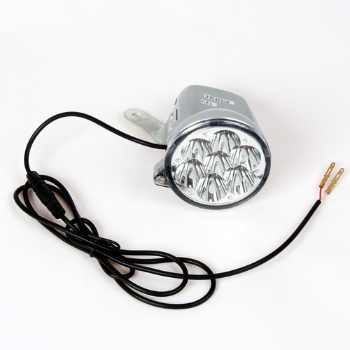

ich habe einen großen schwarzen Scheinwerfer an meinem Mach1 1000w, 48V Scooter. Diesen wollte ich nun gegen einen silbernen 7 LED Scheinwerfer tauschen. Beide sind für 48 V geeignet.
Auf den Bildern sahen die Stecker beider Lampen eigendlich gleich aus. Als ich die Lampen aber gerade tauschen wollte, passte der 7 LED Stecker aber leider doch nicht auf den anderen Stecker am Scooter.
Gibt es hierfür einzelne Stecker oder Steckverbindungen zu kaufen?

So ein Mist, alles umsonst. Jetzt habe ich bei beiden Lampen die Stecker abgeschnitten und den alten Stecker auf die neue Lampe gelötet. Leider leuchtet das blöde Ding jetzt nicht. Die Lampe sollte eigentlich heil sein.
Kann ja wohl nur an der Voltzahl liegen. Dann kommt halt eine Batterie Lampe dran.

keine Panik, wahrscheinlich hast Du nur Plus und Minus vertauscht. Zu Deinem Glück geht davon eine LED nicht kaputt.

leider nein, ich habe beide Varianten probiert. Solche 7 LED Lampen gibt's in verschiedenen Modellen. Sicherlich habe ich da eine erwischt, die nicht für meinen 1000W , 48V geeignet ist.

diese Lampe habe ich:
http://www.ebay.de/itm/12V-Halogen-Vord ... SwU9xUSId7
und so eine würde ich gerne haben wollen:
http://www.ebay.de/itm/12V-LED-Vorderli ... SwstxU2cjt
Das Problem hierbei ist aber wieder, das es unterschiedliche Stecker sind. An der 7 LED Lampe, ist der Stecker genau verkehrt herrum. Es müsste so einer sein, wie bei der Schwarzen Lampe.
Wie gesagt, ich fahre den Mach1 , 1000W, 48V mit Strassenzulassung.
Wenn einer von Euch für mich irgendwo eine passende Lampe (passender Stecker) findet, würde ich mich echt sehr freuen.

so eine sollte es sein. Auch der Stecker würde passen. Leider ist sie aber für einen 36V Scooter. Würde also auch wieder nicht passen.

Doch, die wird auch passen. Die Lampen funktionieren mit 12V. Dabei ist es unerheblich, ob der Motor des Rollers mit 36 oder 48V betrieben wird.
Hast du mal versucht, ob die alte Lampe noch an deinem Roller funktioniert? Falls nicht, liegt der Fehler nicht an der Lampe, sondern du hast bei der Montage eine eventuell vorhandene Sicherung geschossen.

vom Mach1 mit den Werten gibt es verschiedene Modelle, welchen hast Du denn?
Bei dem LED-Scheinwerfer ist die Steckverbindung schon mit bei.
Das Kabel bis zum Controller verlegen und die Zungen am Stecker austauschen.
Wenn das Kabel noch langgenug ist, Schraube den Scheinwerfer auf und löte das Kabel direkt an.
