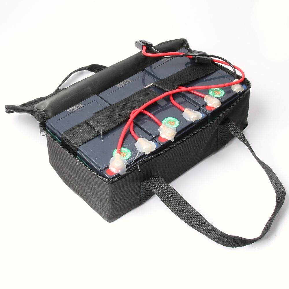

Hallo Eine Frage Passen die Akkupacks vom Mach 1 auch für den Rolektro Bt 250. Der Kostet 74,90 ist vom Mach 1 Technische Daten: ( der einzelnen Akkus )
Spannung: 12V
Kapazität: 12Ah (20h, Entladeschlußspannung 1,75 V, 25°C)
Anschluß: Faston 250 / 6,3 x 0,8mm
Gewicht: ca. 4,0 kg
Ladespannung: 14,4-15,0V
Maximaler Entladestrom: 120A ( 5Sek. )
Maximaler Ladestrom: 3,6 A
Gebrauchsdauer: bis zu 5 Jahren (nach EUROBAT)
Betriebstemperaturbereich
-20°C…+50°C (Entladen)
0°C +50°C (Laden)
-20°C…+60°C (Lagerung)
Angaben zu Lebenserwartung im zyklischen Betrieb:
bei 50% Entladung : 450 Zyklen
bei 30% Entladung : 1000 Zyklen
Abmessung der Tasche ( Aussenmass )
Länge......... 305mm
Breite......... 160mm
Höhe........... 110mm inkl. Anschlußpol
Die orginal Rolektrotasche Akku komplett verkabelt Kostet knapp 200€
Danke für euere Antworten

Ja, der passt für Deinen BT-250.
Ich würde aber diesen nehmen, kostet nur minimal mehr hat dafür aber 14Ah.
Gruß Harry

Hallo Danke für die Antwort. Das hilft mir weiter werde ich mir bestellen Frage mich Warum der Orginal Rolektro Akkupack so Teuer ist. Kann ich auch das Ladegerät vom Mach 1 nehmen? meines hat den Geist aufgegeben.

http://www.sunds-sportartikel.de/scoote ... akkus.html Dieses meine Ich danke für die Antwort.

Das Ladegerät kannst Du nehmen.
