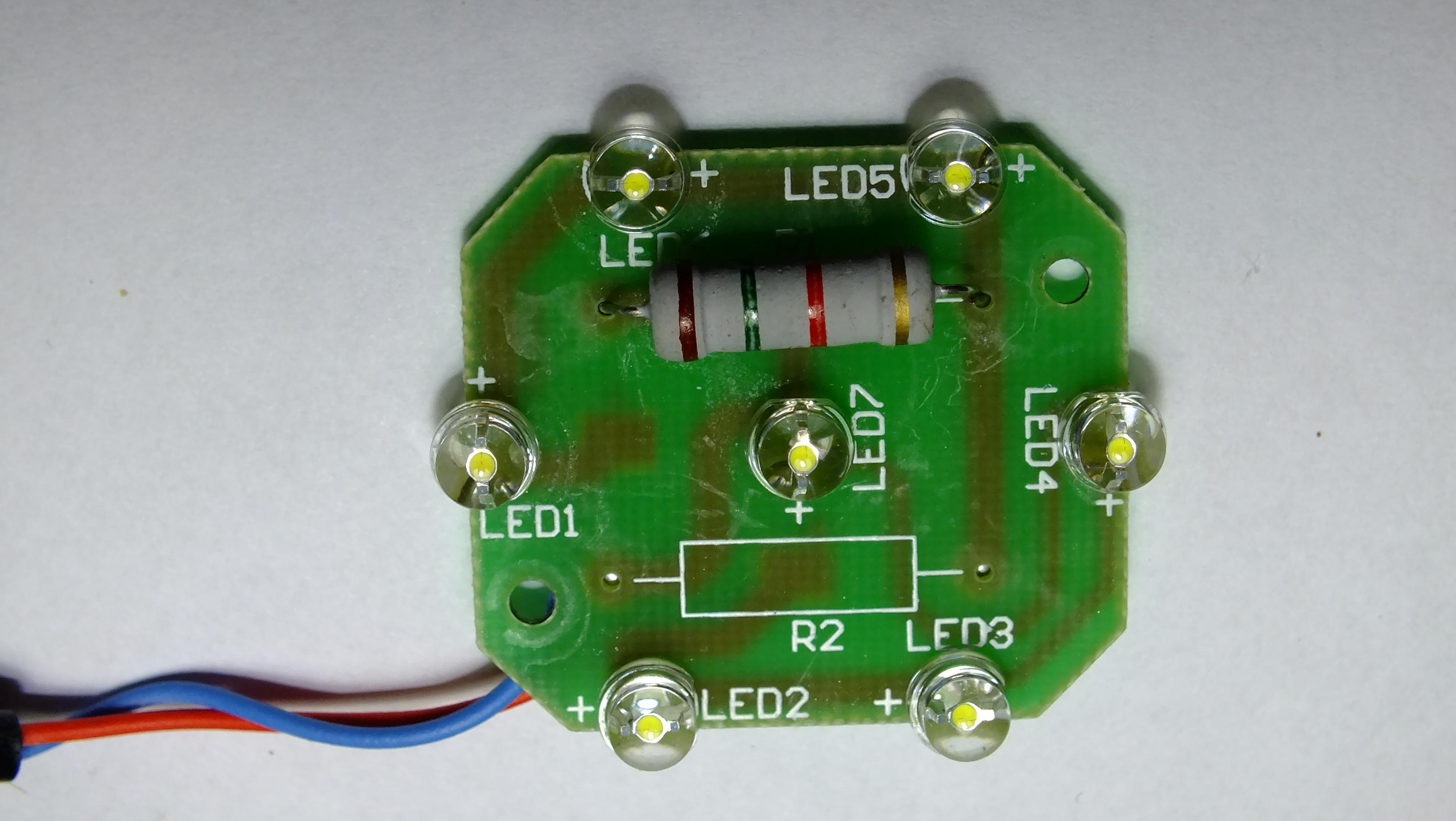

Demontiert man diese Lampe, findet man eine Leiterplatte mit sieben LED und einen Widerstand. Versuche hier irgendwo eine Brücke rein zu bringen oder den Widerstand ausser Betrieb zu setzen, aufzutrennen oder sonst was, sind bei mir gescheitert. Ich habe die Lampe nur mit 48 V zum Leuchten gebracht... :( Am Stecker, wo die Originallampe angeschlossen ist, liegen aber nur knapp 12 V an.

in der Lampe ist bestimmt ein DC-DC-Wandler eingebaut. Die 12V Ausgangsspannung kann der Wandler nur liefern, wenn die Eingangsspannung im angegebenen Bereich liegt, und die wird höher als 12V sein. Such doch mal nach einem kleinen IC auf der Platine und mach ein Foto davon.

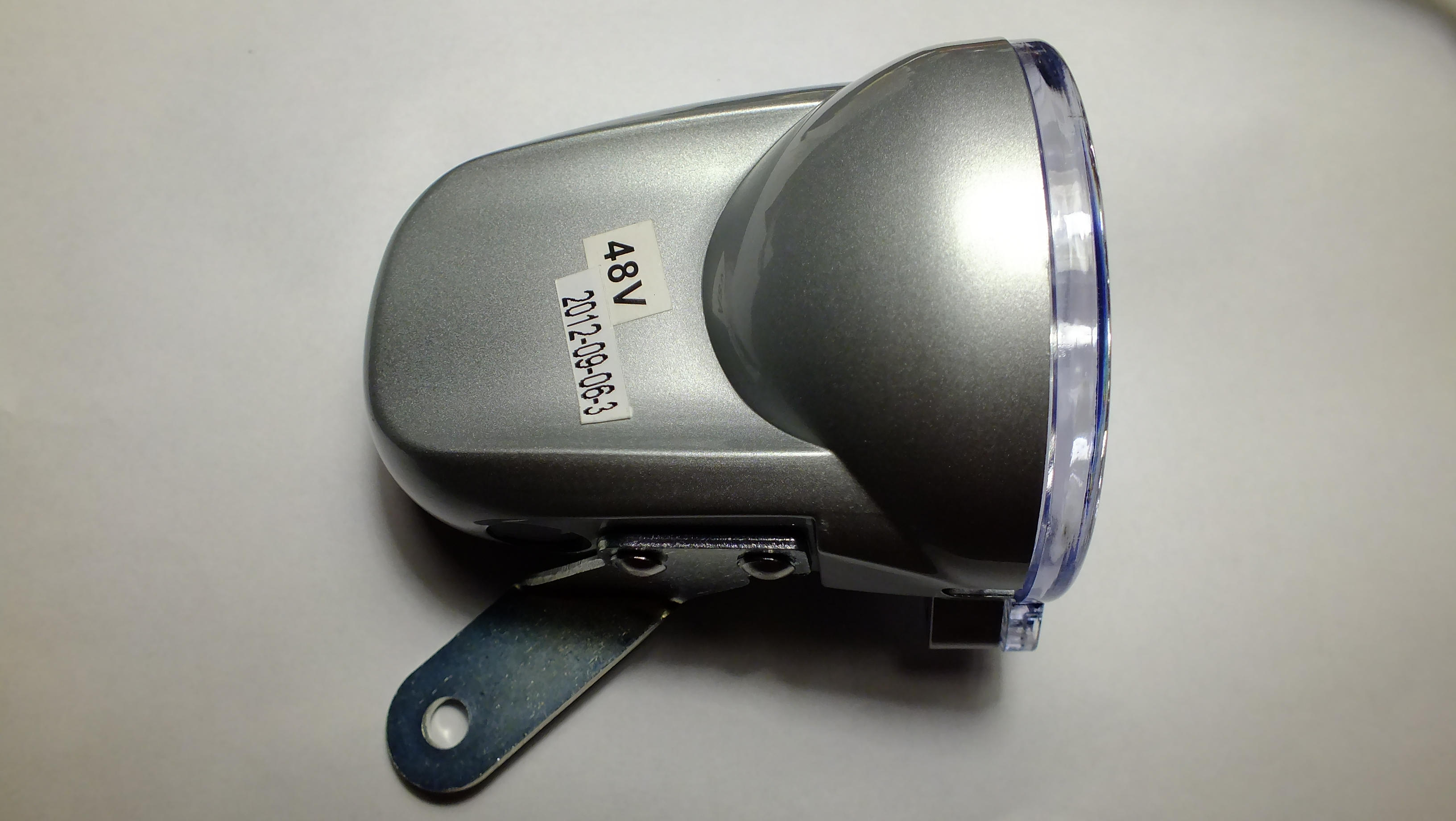

Handelsname / Aufkleber
Auf der Leiterplatte finden sich nur die LED´s und R1 (hier schon von mir durchtrennt zu Testzwecken). Nur mit 48 Volt an Blau/Rot läßt sich das Ding überreden Licht zu emittieren. Lege ich, wie in der Artikelbeschreibung angegeben, 12 Volt an, passiert nichts! Die Rückseite der Leiterplatte ist völlig unauffällig, auch keine versteckten SMD o.ä..

Wo ist denn nun das Problem? Einfach die richtige Variante für 48 Volt bestellen. Hast Du gemacht, wie man dem Bild entnehmen kann. Also dann auch mit 48 Volt betreiben. Oder was soll hier noch versucht werden? Den Sinn verstehe ich nicht ganz. 48 Volt Ausgangspannung für die Beleuchtung und dementsprechend Leuchtmittel auch für 48 Volt. Oder bin ich heute wieder zu blöd, weil der Friese in mir durchkommt? :roll:

Du brauchst nur den vorhandenen 1500 Ω gegen ein Widerstand mit 100 Ω austauschen, dann funktioniert Dein Scheinwerfer mit 12V.

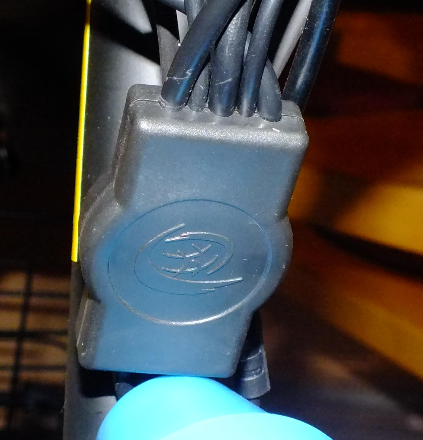

Und damit es noch verwirrender wird, hier noch ein Bild eines "Verteilers", voll mit Leiterplatte und SMD´s der die Kabel vom Controler alle am Lenker zu Steckern der verschiedenen Anbauteile verteilt.
Verteiler
Bevor jetzt der Kommentar kommt, na da ist dann der DC-DC-Wandler drinn, nein, am Lampenstecker für die "Zigarre" liegen 12 Volt bereits an und die kommen mit an Sichrheit grenzernder Wahrscheinlichkeit von Controler bereits hoch. Es geht also nur mit einer 12 V - LED-Lampe umzurüsten. Wer bietet diese echte 12 V-Lampe an?
