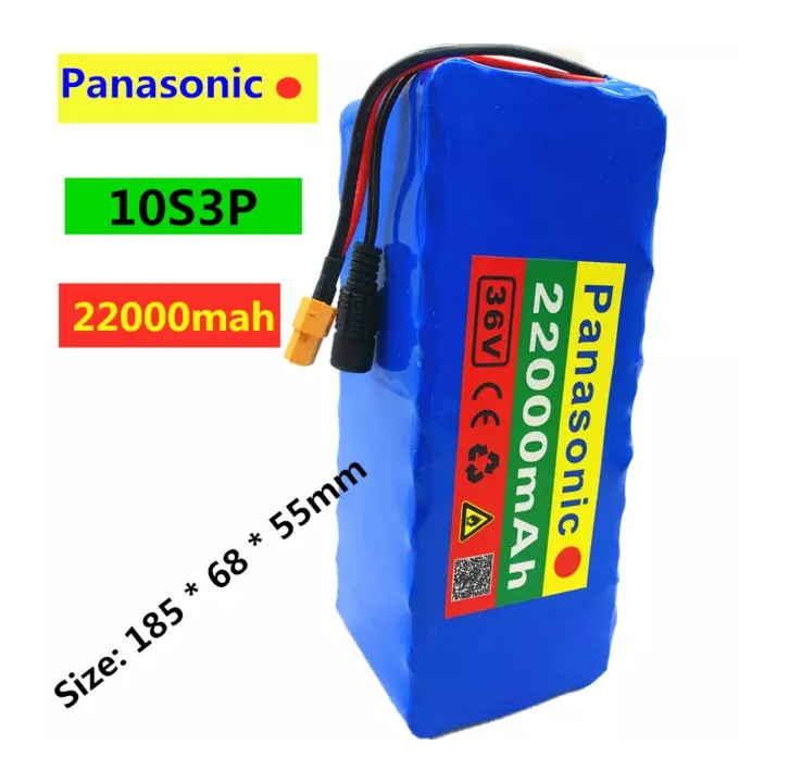

Re: Rolektro BT-250 Eco Fun20
Mit etwas geringener Kapazität geht es auch preiswerter.
https://m.de.aliexpress.com/item/400107 ... .jpg_.webp
das letzte AliEx-Angebot ist zu schön, um war zu sein. (41€ für 36V 22Ah)
Als 10s3p-Akku müsste dann aber jede der Batteriezellen mehr als 7.300 mAh haben.
So etwas stellt die Firma Panasonic aber in Größe 18650 (die als 10s3pPack diese äußeren Abmaße hätte) gar nicht her.
(außerdem ist auf dem Foto ein 10s4p-Pack zu sehen, wo zwei Stück zusammen die aufgedruckten Werte erreichen könnten, aber wohl deutlich teurer wären)
Das Angebot müsste aus meiner Sicht ein fake sein!
Da nützt der unschlagbare Preis nichts, wenn die Ware (wenn sie denn überhaupt geliefert wird),
günstigstenfalls weniger als die Häfte der versprochenen Kapazität hat.
