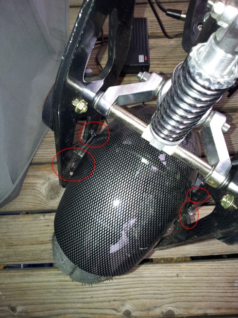

Dein Schutzblech am Vorderrad finde ich super. Kannst Du mal ein Foto wie die Befestigung gemacht ist im Forum einstellen?

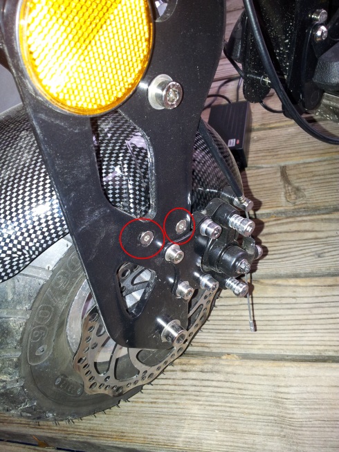

Wegen dem Schutzblech (natürlich aus Plastik, aber sieht richtig gut aus) noch zwei Fotos. Das Schutzblech ist mit vier Schrauben befestigt. Ich habe sie versucht rot einzukreisen, aber man muss schon genau hingucken.

danke für die Fotos.
Es sieht so aus, als ob ein Blechstreifen am Schutzblech ist. Das Schutzblech müsste also an meinem BT-250 passen.
