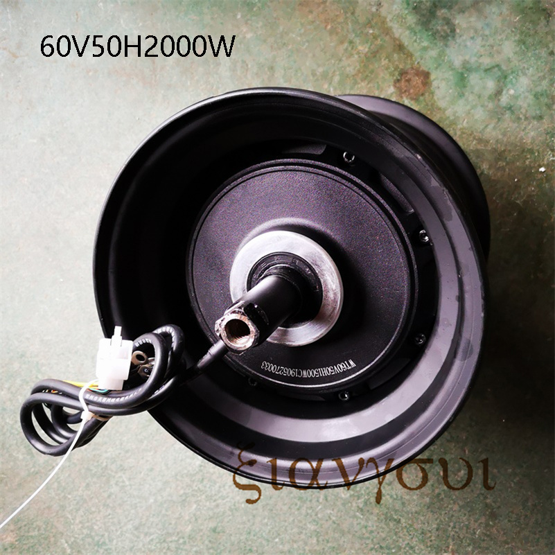

https://de.aliexpress.com/item/10050025 ... 3416%22%7D
Steht zwar COCO und die Bezeichnung : 60V50H2000W. Keine Ahnung wofür 50H steht. Hast Du eine Erklärung dafür? Aber sollte passen. Zwei davon gekauft und gut ist +1.5KW mehr Leistung. Bin mir nicht sicher, ob auch die Motoren von Maxmov sind. Glaub ich nicht. Werde ich demnächst schauen, wenn ich den Reifenwechsel vornehme. Die Stollenreifen sind mir eh zu aggressiv.

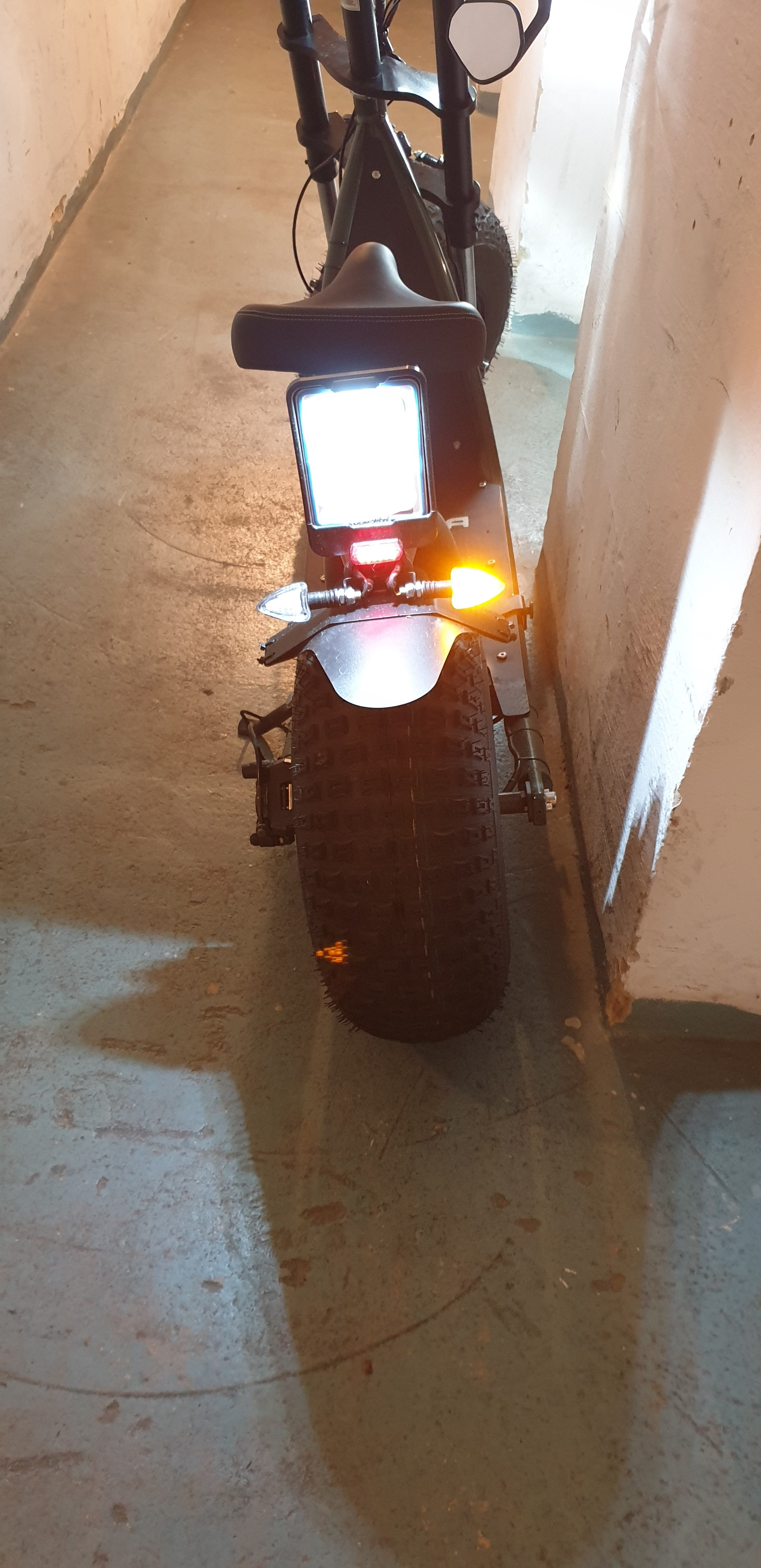

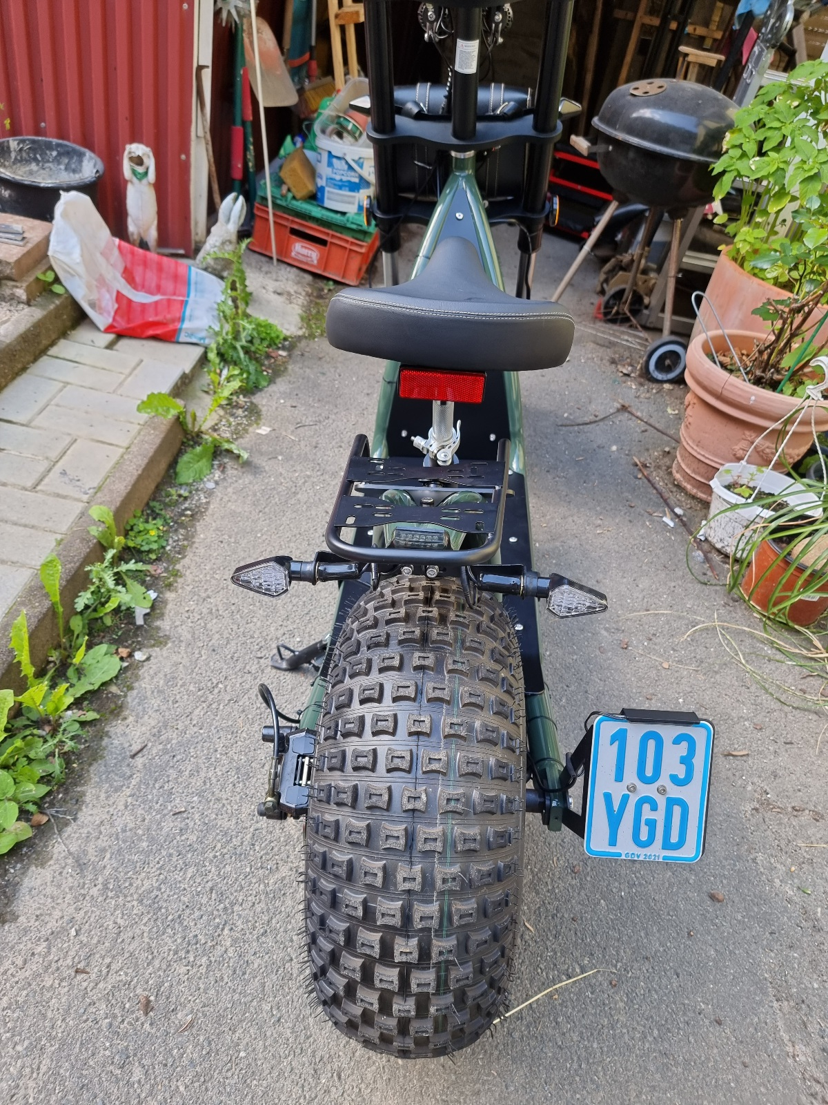

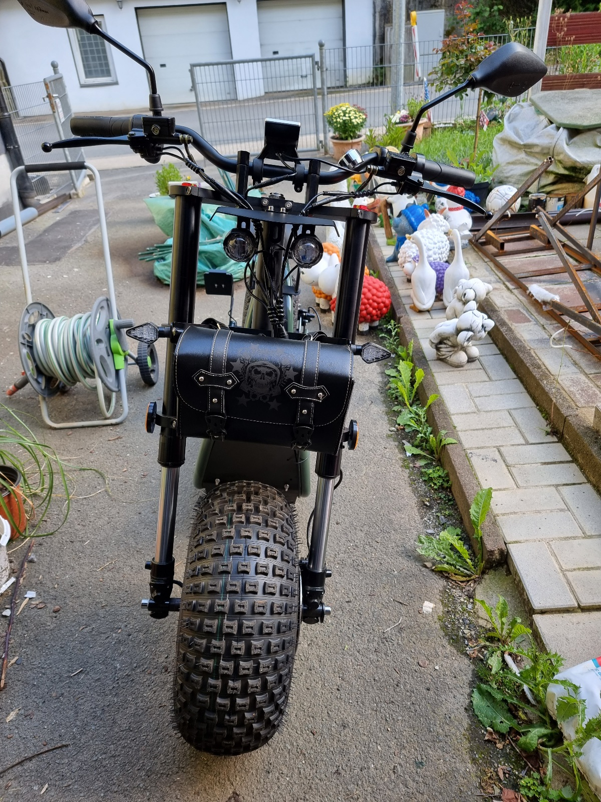

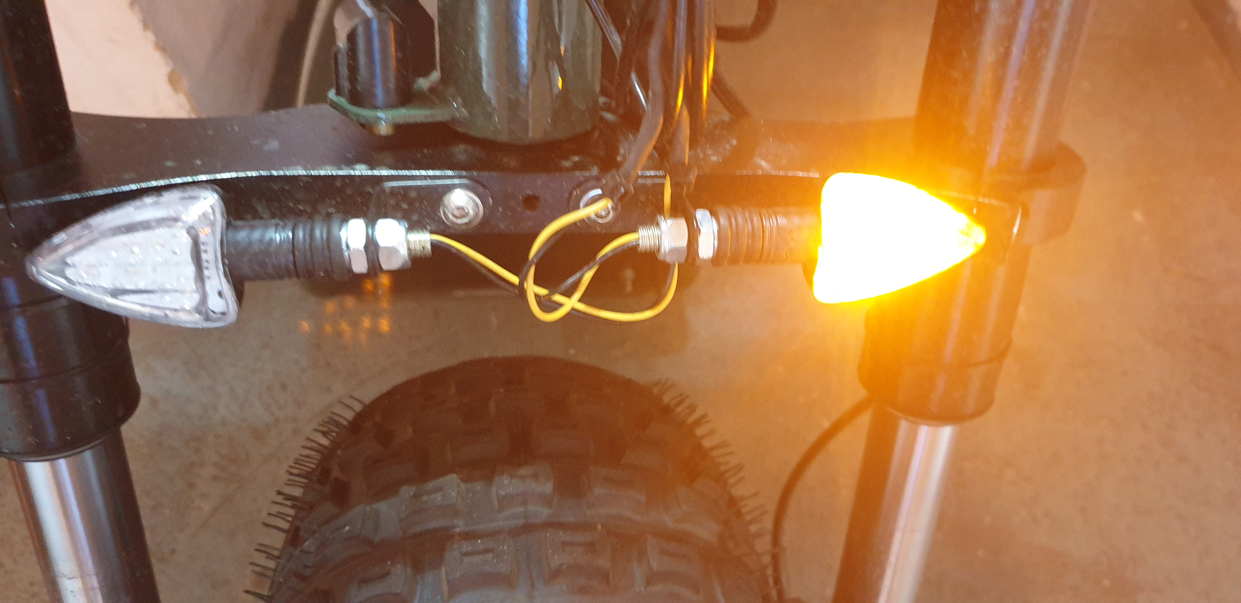

bevor ich es vergesse... hier noch einige Bilder von meinem...
die Carmouflage Bleche hatte ich getauscht. Blinker, Kennzeichen mittig, GPS-Tracker (versteckt) und Spritzschutz (der nicht so wirklich taugt - vor allem vorne fehlt einer). Haste die Bedienungsnanleitung? Ich lasse die mal hier zum herunterladen...

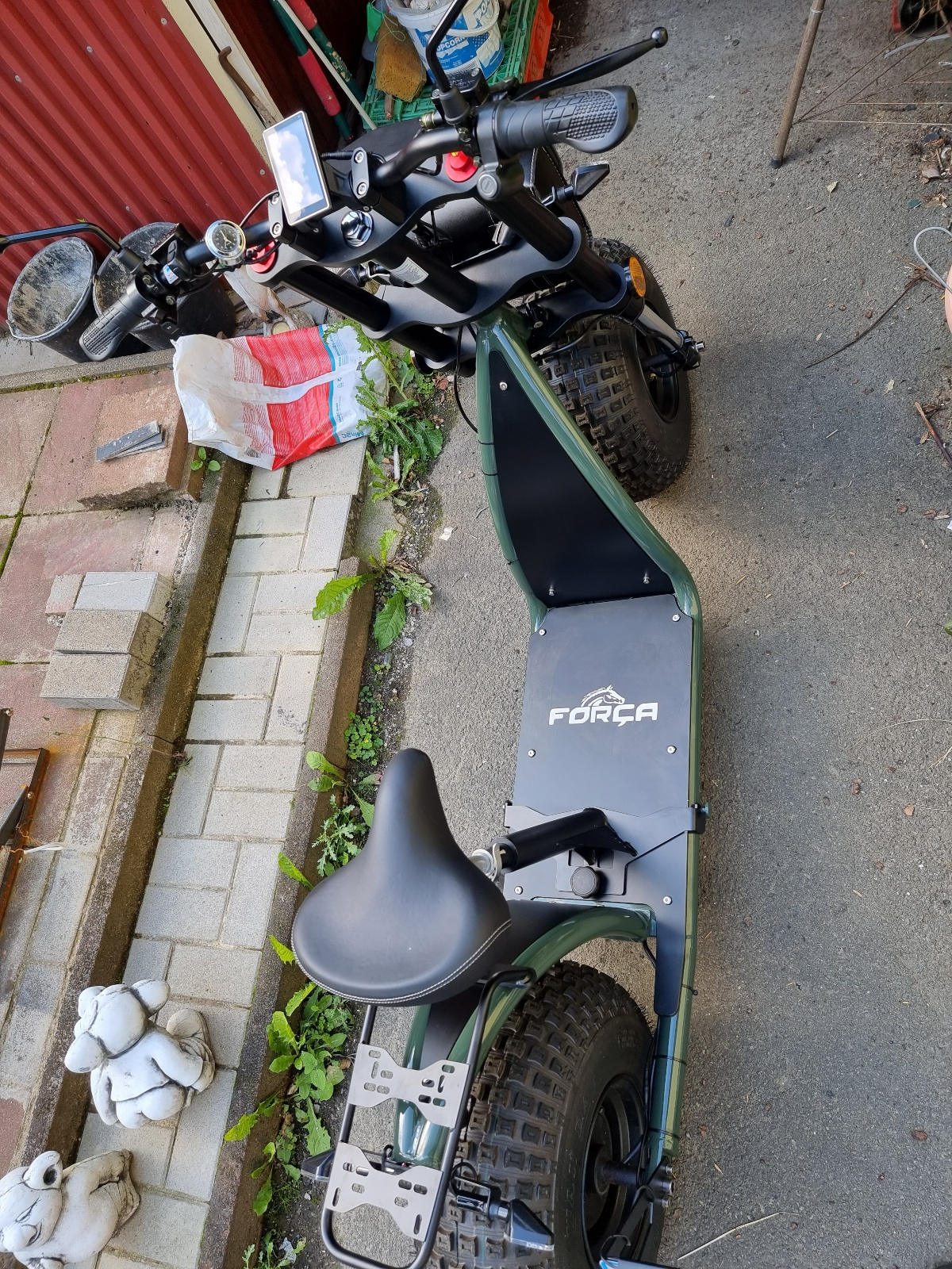

Hier mal der heutige ist Zustand von meinem, wobei die Gepäcktasche hinten fehlt😄

Also bei ALI-Express gibt es aber diese Motorfelgen auch mit 2KW (max). Schau nochmal hier:
4 Optionen:
Option 1: 60V50 AlNiCo 1000W motor
Option 2: 60V50 AlNiCo 1500W motor
Option 3: 60V50 AlNiCo 2000W motor
Option 4: 60V60 AlNiCo 2000W motor
Ich weiß nicht, was der Unterschied zwischen Option 3 und 4 ist 50/60 am Ende. Die Spannung ist die Gleiche.

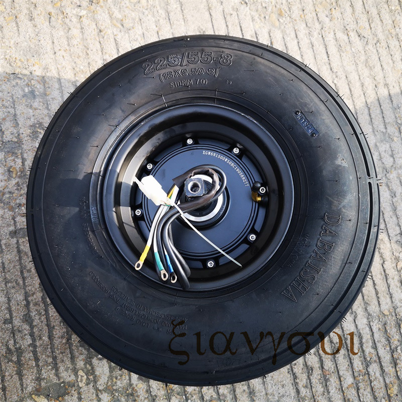

Die gibts sogar schon komplett mit Cruising Reifen (sie wollte ich eigentlich:
https://de.aliexpress.com/item/10050025 ... 3339%22%7D
Wenn ich also die 2X 2000W 60V/50 nehme mit Reifen 18x9.5-8 Cruising, dann kostet das Stück aktuell: ~120 Euro.
