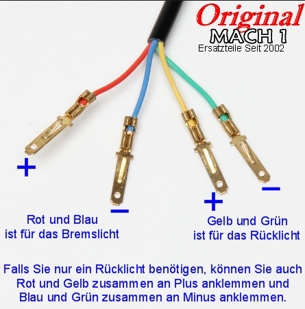

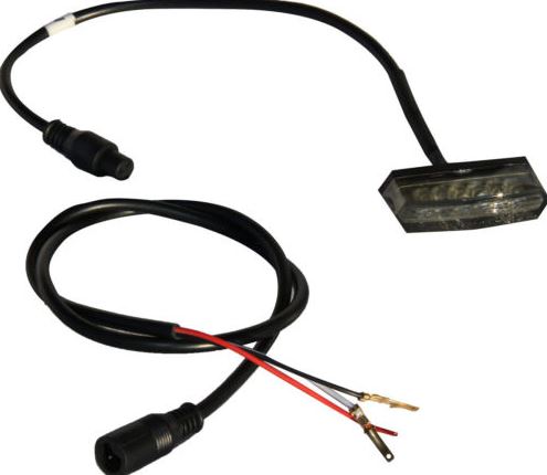

Rücklicht 3polig an 4polig anschliessen
Rollo
Beitrag von Rollo »
Rücklicht 3polig.jpg (19.04 KiB) 1300 mal betrachtet
Rücklicht 4polig.png (241.25 KiB) 1300 mal betrachtet

Ich denke, es gibt keine Probleme, wenn Du die beiden Minusadern zusammenfügst.

Vorischt ist aufjedenfall geboten, es gibt durchaus Fahrzeuge dieser Art die Beleuchtung auf 36V Spannung besitzen - Aber das lässt sich ja mit einem Multimeter schnell rausfinden ;)

Da das Bremslicht etwas sicherheitsrelevanter ist als das Rücklicht würde ich vorschlagen, das Relais für die Plusseite vom Rücklicht zu nehmen und das Bremslicht direkt zu schalten, wenn das so umsetzbar ist mit der Scooter-Verkabelung.
