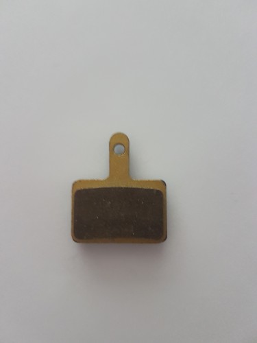

das sieht bald so aus,als wenn die Bremsbeläge von Tektro Aries passen könnten.
Ich werde die mal bestellen,und dann berichten.
Und falls sie nicht passen sollten,kann ich sie immer noch in mein Fahrrad einbauen!

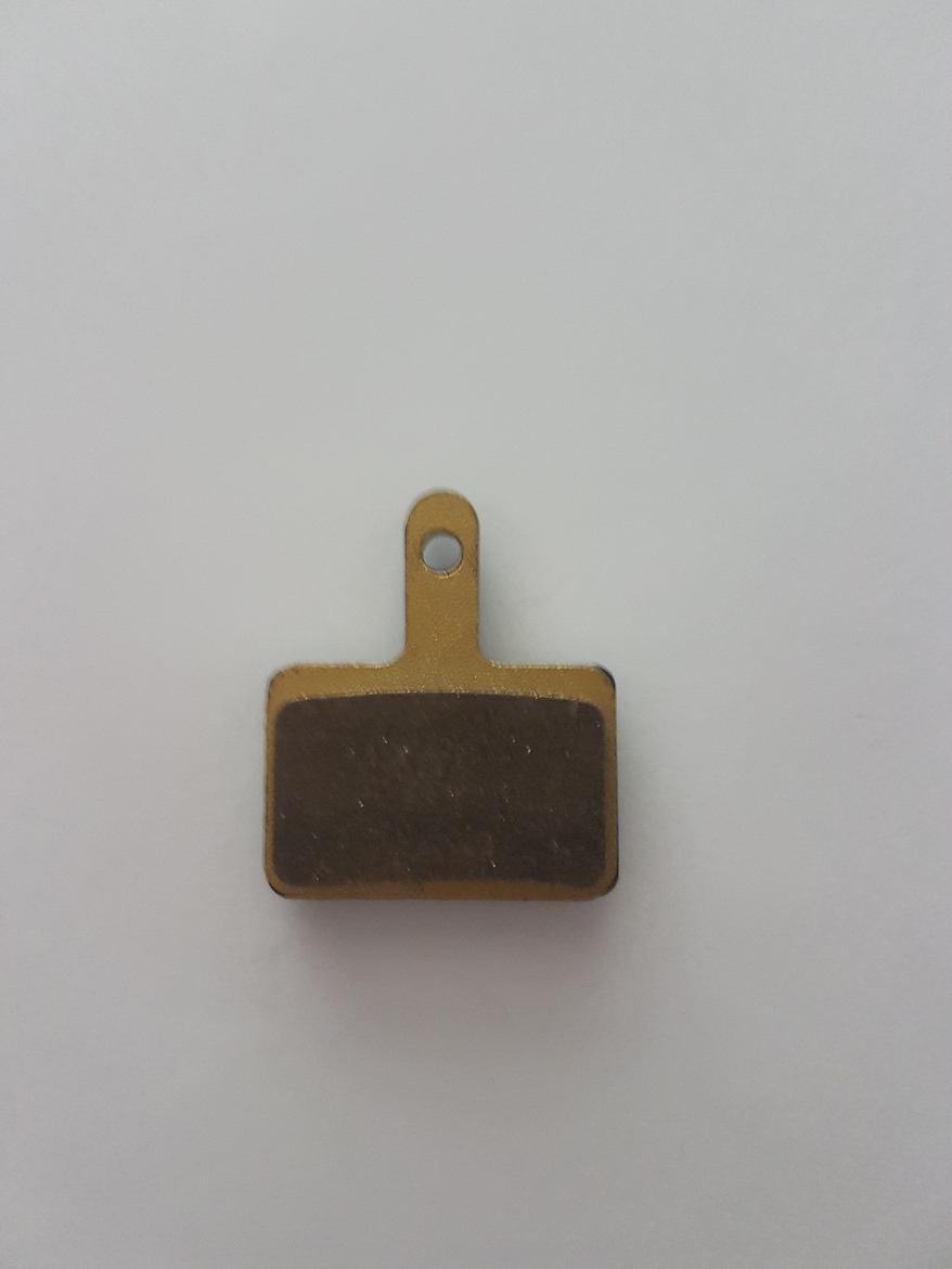

Re: Evoking 3,5 Bremsbeläge Alternative ?
Die Bremsbeläge sind heute angekommen.
Es sieht so aus,als wenn sie passen würden.
Das Orginal von Evoking liegt unten drunter.

Mein Röntgenauge hat massive Schwierigkeiten, den Originalbelag darunter zu erkennen

ich habe die Bremsbeläge heute eingebaut,und ....sie passen....
Die Bezeichnung hierfür lautet; Tektro E10.11
viele grüsse,jürgen
