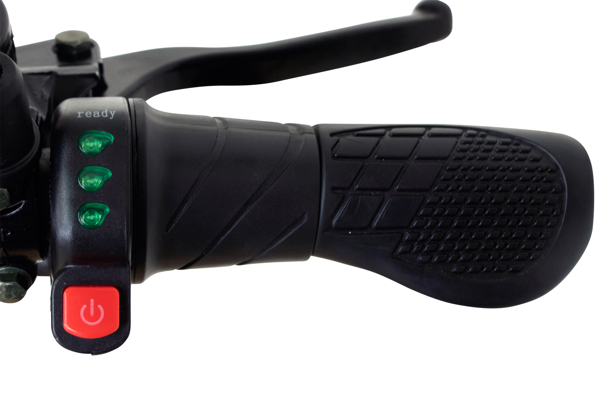

1. - Kein Gas-Signal am Controller: Drei-adrige throttle Leitung vom Griff zum Controller irgendwo ohne Kontakt (die ready-Spannunganzeige links, mit anderen Zuleitungen kann unabhängig davon funktionieren) oder Gas-Griff selbst defekt.

ich bin nun auch Besitzer eines Forca Bossman S2 und habe dazu mal eine Frage.
Hat dieser Roller eigentlich Geschindigkeitsstufen, die man einstellen kann ?
Wenn ich den Einschaltknopf rechts am Gasgriff drücke, gehen alle 3 Lampen darüber an.
Diese kann ich irgendwie nicht umschalten auf eine oder 2 Lichter (eventuell Geschwindigkeitesstufen falls es die gibt).
Der Roller gibt gleich ordentlich Vortrieb bein gasgeben und fährt jetzt nicht gerade sachte an mit Steigerung der Geschwindigkeit.
