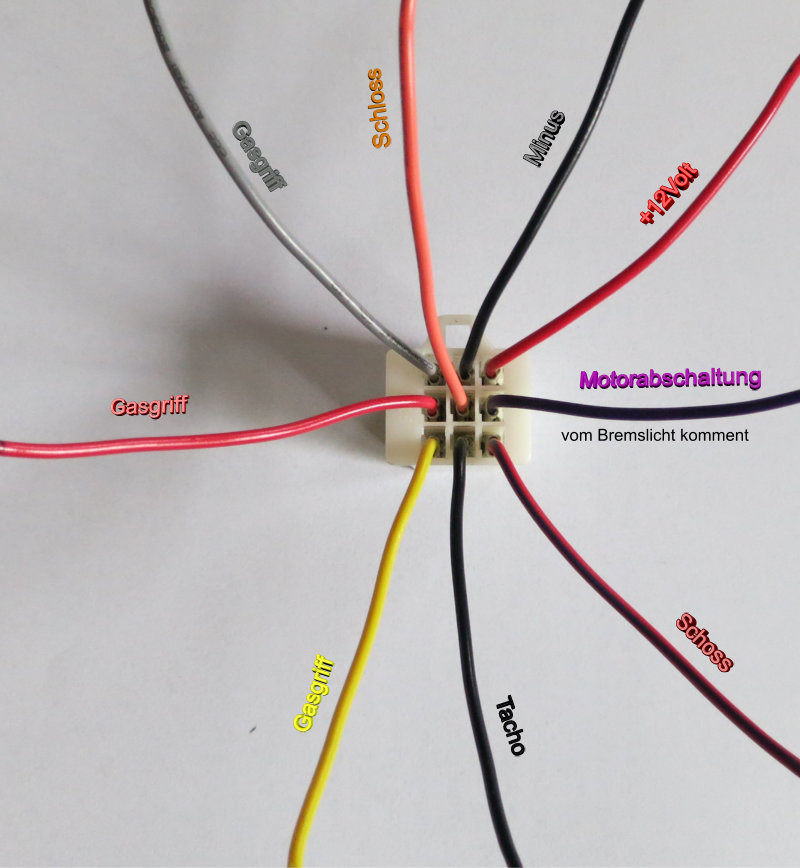

Beiträge: 2140
PLZ: 49479
Wohnort: Ibbenbüren
Re: Forca Evoking Steckerbelegung 9PIN Kabelbaum
Beitrag von Harry »
Das ist der Stecker vom Controller.
Der Stecker vom Kabelbaum sieht so aus:
Gruß Harry

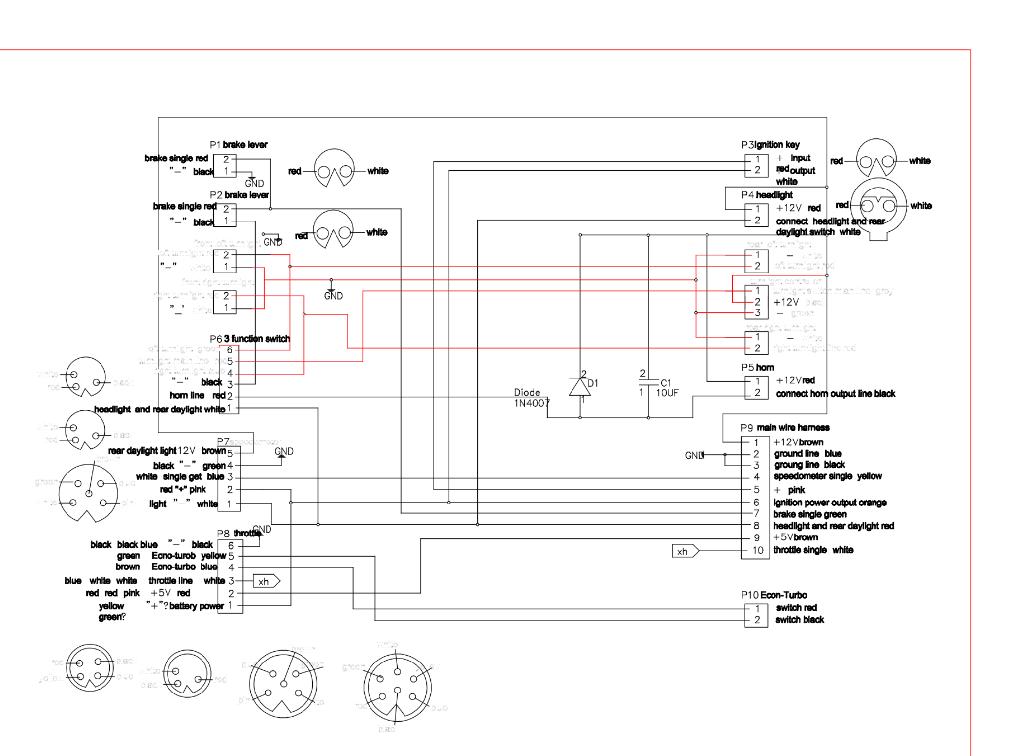

Enrico1804
Beiträge: 4
Registriert: Fr 31. Mai 2019, 09:57
Roller: Forca Evoking
PLZ: 6
Beitrag von Enrico1804 »
Danke
Das hat mir heute Zawione.de geschickt

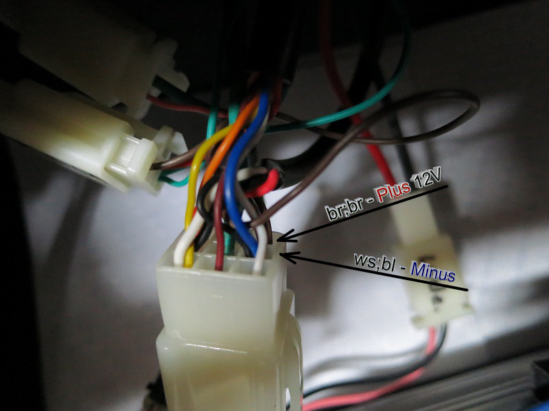

Fuchsi859
Beiträge: 9
Registriert: Di 16. Okt 2018, 15:37
Roller: Forca Evoking III - 20 Km/h
PLZ: 16341
Beitrag von Fuchsi859 »
Hallochen! Kann ich heute mal ein Foto machen falls Du es noch brauchst. Ich habe aber auch eine Sorge: Von oben kommen 2 Kabelbäume. Einer mit 10 und einer mit 6 Adern. Bei dem Sechser ist ein rotes und ein grünes Kabel welches bei mir in der Luft hängt. Kannst Du sehen an welchen Kontakt des Steckers diese kommen? Weiter habe ich den Stecker vom Blinkrelease. Einmal braun, einmal weiß und einmal schwarz. Am Schwarzen ist ein zweites kurzes ca. 10 cm Kabel welches auch in der Luft hängt. Kannst Du sehen wo das ran muss? Danke schonmal
