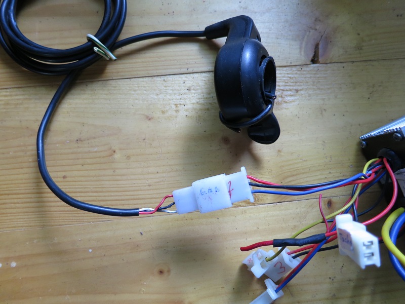

Hallo Nenjo,
Die Wahrscheinlichkeit ist sehr groß, dass Dein Controller defekt ist.
Gasgebeeinheit
Vielleicht hilft Dir das Foto vom Hallgeber weiter.
Gruß Harry

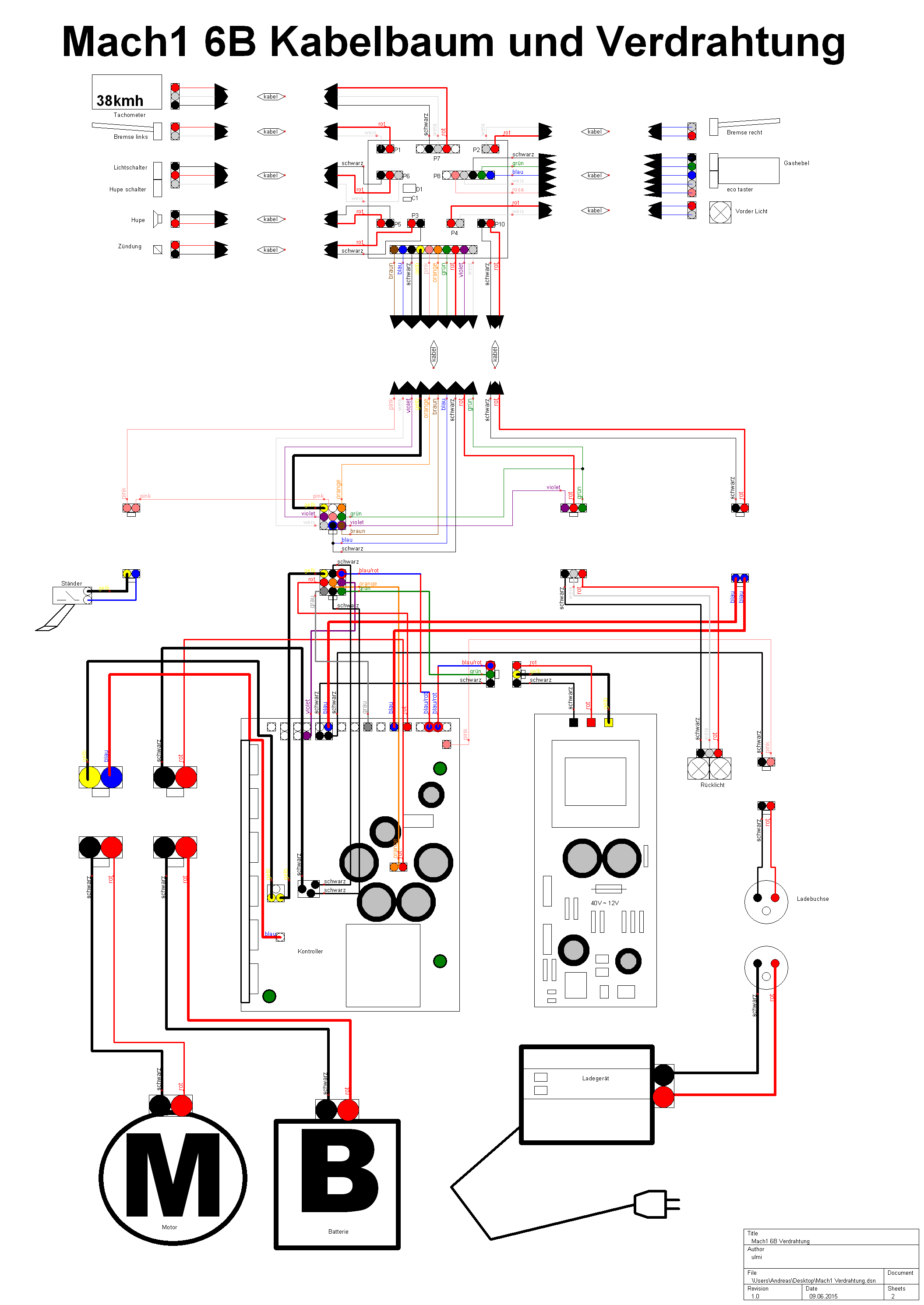

Hallo das gleiche habe ich auch batterie ist voll. Lich vorne geht . Blinker nicht rücklicht nicht. Und motor dreht nicht. Problem das der roller mal geklaut wurde und ich den dann wieder bekommen habe und alles ankabel abgezogen wurde. Klar passen die stecker am steuergerät nur einmal aber da sind noch 3 stecker 3 polig die naja passen aber die farbe von den kabeln zu dem anderen stecker kabelfarbe nicht. Und egal wie ich was zusammen stecke passiert nichts vom motor. Dann ist da noch eine etwas kleinerw box dort passt der stecker mit der sicherung rein. Weil sonst habe ich da keine andere erklärung. Hat jemand nen schaltplan oder eventuell bilder welche stecker wo draufkommen.
Beiträge: 19324
Re: Rolektro BT 250
Vielleicht hilft dieser Mach 1 Verdrahtungsplan (keine Ahnung, von wem diese Graphik ist - meine ist es auf jeden Fall nicht), das ist ein enger Verwandter vom Rolektro BT250...

Re: Rolektro BT 250
Beitrag von Skysurfy »
Hat etwas geholfen. Aber der motor dreht immernoch nicht. Alles geht. Aber kein drehgas. Habe noch mal den gleichen roller und die steuergeräte getausche dann funktioniert das. Habe dann beide auseinander geschraubt und soweit alles gemessen und verglichen alle werte von dem funktionierenden sind beim anderen gleich. Gibts da evt wirklich im defekten steuergerät erwas was ich messen muss oder defekt ist was ich übersehe.
