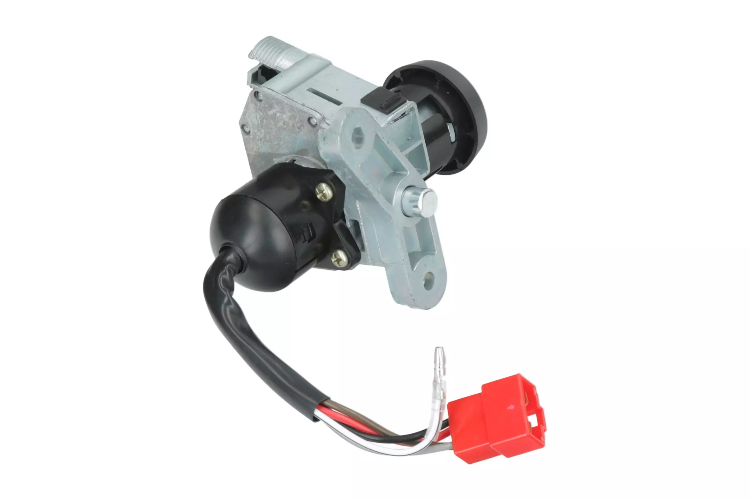

wenn es dieses Zünschloss ist, bestellt man sich vielleicht besser schon mal das Ersatzteil, bevor man da eigene Reparaturversuche mit ungewissem Ausgang startet:
https://gmoto.de/kompletter-zundschalte ... 15694.html

Vielen Dank für die Info, Didi!
Der könnte es sein, muß nochmal genau schauen und ein Foto machen.
Wenn ich die Kompatibilität in dem Webshop prüfe, passt das Zündschloß für die Modelle ab 2000,
könnte aber sein, das meiner von 1998 ist, dann passt es wohl nicht (Daumen runter)?
Meinst Du, man könnte es auch reparieren? Weiß nicht wo ich da ansetzen soll?
Muß irgendwas am Schließmechanismus sein, irgendwas ausgehängt, evtl. eine Feder o.ä.
Am Bowdenzug Ziehen oder Drücken bringt nichts für den Schlüssel...
Merci beaucoup!

Habe gerade nochmal geschaut: meiner ist Baujahr 98 - passt dann wohl nicht?

erst mal ausbauen, reinigen und neu einfetten.
in der regel sieht man die mechanik und wo es hakt...evtl elektrik?
